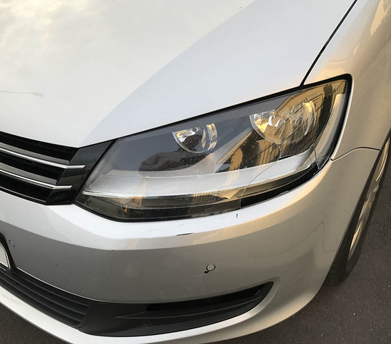

Bei meinem Sharan BJ 05.2017 103 KW (WVWZZZNZBV004104) hat das Glas des Frontscheinwerfer (Fahrerseite) ein Loch.
Ich denke, da muss man den ganzen Scheinwerfer ausbauen/tauschen.
Habt ihr eine Anleitung? Ist das aufwendig (ein bekannter meinte, man müsste die Stoßstange entfernen?)
Habt ihr noch ein Produkttipp (Ersatzteilshop) VW ruft 280+MwSt auf.

Du musst nur von oben die drei Schrauben (2 oben am Gehäuse und eine unten auf der Seite des Grills) lösen.
Das dauert keine zwei Minuten.

Stosstange braucht nicht runter - allerdings die Fahrerseite ist eine wenig tricky. Um den Scheinwerfer auf der Fahrerseite ausfädeln zu können muss eine Halterung beim Wischwassereinfüllstutzen zusätzlich ausgehängt werden.
fürs Wechseln braucht man - in Ruhe - ca 20 Minuten.
Klebe das Loch mal ab…
Ich schau, dass ich in den nächsten Tagen einen Pedia - Beitrag für den Aus - und Einbau zusammen bekomme wink.gif

Als Ergänzung zu hoernchens Super-Pediabeitrag zum Ausbau Kühlergrill und Scheinwerfer beim Sharalhambra III
hier ein Beitrag auf Youtube:
www.youtube.com/watch?v=E99LFbgLir0
