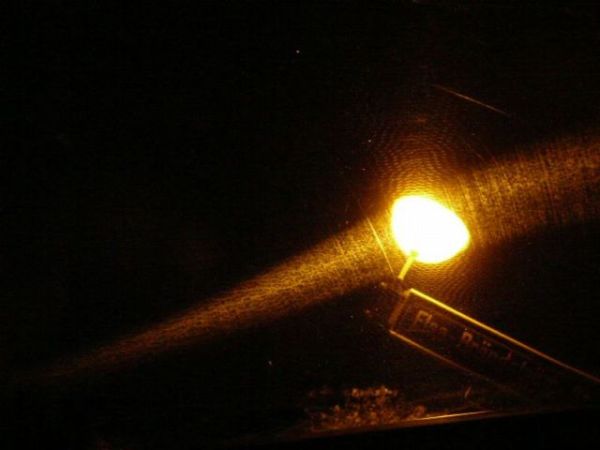

Ich bin mit meinem Latein fast am Ende. Seit ein paar Tagen haben wir einen fleckigen Belag auf der Frontscheibe, der das Licht am Abend in herrlichen Strahlen spiegeln läßt, aber beim Fahren mehr als störend ist. Ob es von der Waschstraße kommt? Keine Ahnung. Wir parken nicht unter tropfenden Bäumen o.ä. Die Wischerblätter sind neu. Folgende Sachen habe ich ausprobiert: Scheibenreiniger, heißes Wasser mit Spüli, Reinigungsbenzin, Kaltreiniger, Aceton, Glaskeramikreiniger, Autopolitur, Spezialreiniger aus der Zaubekiste meiner Frau (mit den Mittelchen haben wir schon so einiges wegbekommen), aber dieser Schmier zeigt sich von allem unbeeindruckt.
Ja, es ist von außen. Wenn man mit dem Fingern drüberreibt, ist es leicht stockend. Mit dem Fingernagel bekommt man auch nichts runtergekratzt. Morgen werde ich res mit einer Rasierklinge versuchen. Auf den anderen Scheiben ist nichts.
ich habe mal versucht, daß mit aufzunehmen. Es sind viele kleine gräuliche Punkte. Hat jemand eine Idee? Silikonentferner habe ich noch gelesen. Aber würde der helfen, wenn die oberen Sachen schon versagt haben?

Meine Frau war heute morgen bei der Waschstraße, wo sie die letzten Male war. Der Kollege dort war sehr hilfsbereit und hatte auch schon mal diese Porbs. Das käme aber nicht von dem einfachst-Waschprogramm, welches wir immer nehmen, sondern seine Werkstatt hat festgestellt, daß es von zu hohem Anteil an Frostschutzmittel im Scheibenreinigungswasser kommt. JEtzt ist meine Frau unterwegs zu unserer Werkstatt und wird die Jungs mal damit konfrontieren. Ich bin mal gespannt. Der Industriereiniger wird trotzdem gekauft, denn irgendwie muß das Zeug wieder runter.

Meine Frau ist zurück von der Werkstatt. Die meinten, da es wegen der Beheizung um zwei verklebte Scheiben handelt, die Verklebung gelöst hat. :shock: :?
Wir werden jetzt zwei verschiedene Fordhändler dazu befragen. Hat jemand so etwas schon mal erlebt?
Jede moderne Autoscheibe besteht aus 2 verklebten Scheiben mit einer Folie in der Mitte. Ich habe noch nie gehört, dass die Verklebung sich lösen würde und wenn müsste man dann wahrscheinlich Blasen sehen.
Versuche einfach noch mal, die Scheibe zu reinigen und frage vielleicht einfach mal einen Autoglaser oder ähnlichen Spezialisten, wenn Du mit Reinigen nicht weiter kommst.
Es würde mich auch wundern, das die Verklebung auf der ganzen Fläche auf einmal sich lösen würde.

So meine Frau war gerade beim Fordhändler: Die Scheibe ist blind. Hm. 6 Jahre alt, regelmäßig die Wischerblätter getauscht (die guten Bosch) und jetzt so was?

Naja Herbert, das man die Scheibe auch mal von innen sauber machen muß ist klar. Das ist Schmier, da kann ich mit dem Finger lustige Bilder reinmalen. Aber wenn du dir das Fot ganz oben betrachtest und die „Strahlen“ links und rechts von der Lampe, dann sieht man diese „Punkte“. Und die sind über die ganze Scheibe gleichmäßig verteilt. Der Freundliche hat das gesehen und direkt auf Blindheit diagnostiziert.
Ich war jetzt bei einer sehr guten Freien und der hat auch gesagt, das so etwas mal vorkommen kann, wenn bei der Fertigung der Scheiben (Glas,Folie,Glas und das ganze wohl im „Vakuum“ verbacken) geschlampt wurde und dann Steinschlag auf der SCheibe herrscht (drei Treffer habe ich im unteren Bereich gezählt :? , von der Motorhaube ganz zu schweigen), dann kann es passieren, daß diese Verbackung sich auflöst und die Folie wieder matt wird. Kulanz? Schallendes Gelächter auf dem Werkstatthof. Das ganze ist halt ein schleichender Prozess.
Da kommt jetzt eine neue rein mit 150 EUR SB und gut ist.

So, jetzt ist eine neue Scheib eingebaut. Und jetzt haben wir wieder den Durchblick.
