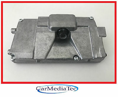

Das was die Tauschen möchten ist:
Steuergerät mit Kamera für Verkehrszeichenerkennung, dynamisches Fernlicht, Fernlichtassistenten und Spurhalteassistenten
Teilenummer: 3AA 980 654 D
Kosten: ca. 963,9€

Wo ist der unterschied zwischen 3AA 980 654 D und 3AA 980 654 E?
