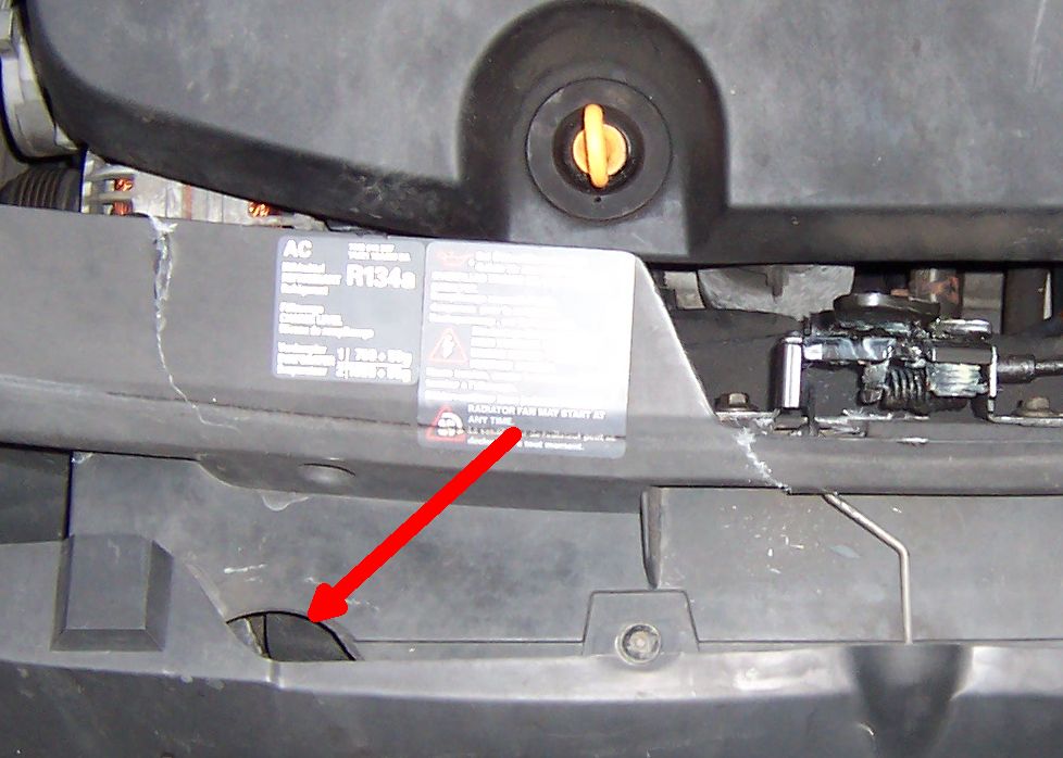

Hallo, da ich mal meine Trocknerpatrone, bzw. den Deckel Kontrollieren wollte, hatte ich vor den Grill abzunehmen. Entweder bin ich zu blöd oder der will nicht. Hab gestern die Vier oberen Schrauben gelöst und versucht in rein oder raus zudrücken, aber da bewegt sich nix. Auch finde ich hier im Forum keine Antworten auf das Faceliftmodel. Und bevor ich da Rohe Gewalt anwände und was abbreche, wollt ich erstaml die Profis fragen.
dazu brauchsrt du den Grill bei unserem schönen Ford nicht auszubauen. Nur oben den schwarzen Deckel ab, den Grill etwas nach vorne ziehen…dann siehst du schon den Deckel
Und am besten dann einen Ausschnitt in die Plastikmaske machen. So lässt sich der Trockner beim nächsten mal mit geringerem Aufwand wechseln. Habe ich nach meinem Frontschaden bei der nagelneuen Verkleidung gleich wieder machen lassen.
Der Grill ist recht fest mit der gesamten Frontstoßstange verbunden. Wenn Du die komplett abgebaut hast, könntest Du den Grill mehr oder weniger ausclipsen - aber das hilft Dir auch nicht

So habe ja meinem Trockner Dichtgemacht, und dabei den Grill abgenommen. In dem man unten die Clips mit dem Finger löst, geht einfach. Dann hat man zwar immer noch den Rand der mit der Stossstange verbunden ist, dieser läst sich aber dann leichter auf seite drücken. Den Rahmen mit Grill wegdrücken so das man mit der Hand hinter den Grill fassen kann. Dann fühlt man am Ende des Unteren Grillrandes die Clips, sind wenn ich mich Recht entsinne 6 Stück. Ein zweiter man wäre nicht schlecht der dann denn Teilweise gelöste Grill etwas vor dem wieder einrasten zurückhält. Oder man schiebt was dazwischen.
