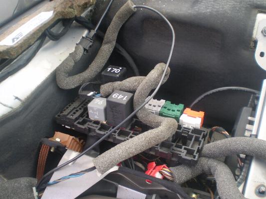

Wie kopmmst Du auf Sicherung 140 141?
Bei mir im ELSA steht als Sicherung Nr 34 mit 25 A in der oberen Reihe Und als Abschaltrelais die Nummer 94 Sockel Farbe Beige
Dort soll es sitzen
Gruß Frank

Na von hier, 2 Beitrag www.sgaf.de/node/97890
an THWFrank - von wo im Auto ist den das Foto, bzw wo sollen die Sicherungen liegen?
Ich glaube ich muss auch mal mein Elsa wieder installieren.
Hier sollte die Sicherung sitzen.Aber nicht die mit dem Pfeil die ist von der Beheizten Frontscheibe
Müsste neben der großen grünen sitzen. Da ich keine Climatronic habe ist dort nichts.
Das relais sitzt unter dem Armaturenbrett. EVT kommst Du da ran wenn du den kleinen Rahmen am Dreiecksfenster ausbaust.
Gruß Frank

Das Relais 94 siehst Du so nicht !
Es sitzt direkt unter dem Armaturenbrett.
Ich schau nochmal was ich finden kann.
Gruß Frank
