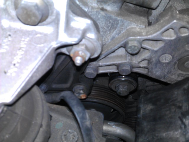

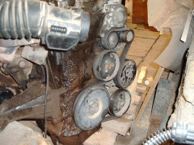

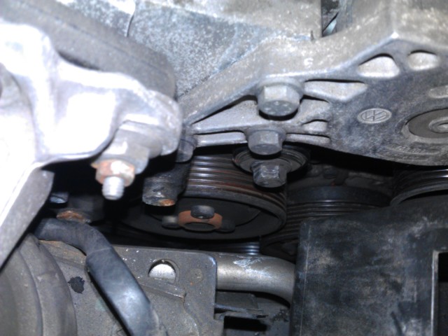

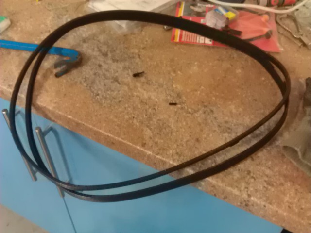

Heute hat’s bei meinem VR6 BJ’98 den Keilriemen erwischt - und gestern sagte meine Frau nach einer Fahrt mit meinem ‚Dicken‘ noch, dass es etwas verbrannt röche. Ich dachte „Paperlapapp“, Motorhaube auf, roch nicht wirklich schmorend, Keilriemen pfiff zwar etwas lauter, als sonst (ist schon seit 15Tkm so), aber nicht dramatisch. Also weiterfahren ! Dann heute nur 15 km von zuhause plötzlich keine Servolenkung, Batteriewarnlampe leuchtete, Kühlwasser fing an, zu kochen. Sofort Motor aus und Keilriemen geprüft, lag unten auf der unteren Wanne. Frauen können also doch besser riechen ! Der freundliche Abschlepper meinte übrigens, die Dinger reißen nicht so einfach und ich sollte mal die Lager prüfen. Nach unheimlich viel Fluchen, um bei -5 Grad den Luftfilterkasten herauszubekommen, habe ich dann die diversen Rollen gedreht und auch gleich denn Übeltäter gefunden. Zum Glück nicht die Lichtmaschine, sonder wohl die Spannrolle, total im Eimer. Aber ich kenne mich da nicht so wirklich aus, siehe Fotos, ist das die Spannrolle (oberste Rolle mittig in den ersten zwei Bildern, Schraube hat eine Linksgewinde) ? IMAG0456_0.jpg IMAG0457.jpg IMAG0459.jpg IMAG0458.jpg IMAG0460.jpg
Zweite Frage: wo gibt’s denn ein Bild oder Zeichnung, wie der neue Keilriemen denn anzubringen ist, d.h. um welche Rollen er wie läuft ? PS: Pardon, wenn es das hier schon gibt - habe bei einer Suche nichts passenden gefunden.
Da findest Du ein Bild, ca. fünfter Beitrag

Super, danke redjack, das Bild hat geholfen, den neuen Keilriemen aufzuziehen.

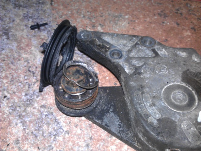

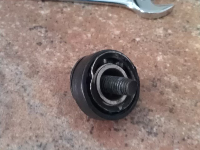

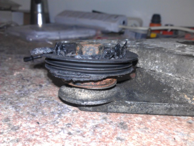

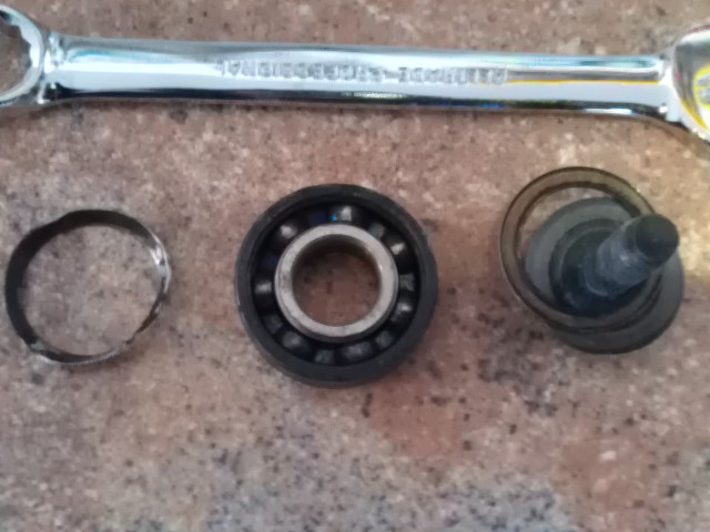

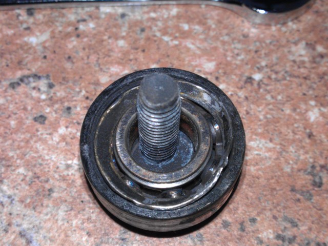

Ursache für den Keilriemenriss war bei mir die Umlenkrolle des Riemenspanners, genauer gesagt deren Lager. Man hörte schon seit geraumer Zeit eine Art Fiepen / Quietschen, was ich aber nicht genau lokalisieren konnte. Da mein ‚Dicker‘ schon 14 Jahre alt ist und 200T km auf dem Buckel hat, habe ich mich beim ersten Bemerken entschieden, weiterzufahren, bis es nicht mehr geht. Also: die Kapselung des Lagers war kaputtgegagen, dadurch kam Dreck ins Lager und es lief trocken. Erstaunlich, dass es so lange gehalten hat. Im Endeffekt ist dann die Plastikführung weggebrochen, weil die Rolle blockiert hat und der Riemen das Plastik durchgescheuert hat. Die Platikführung habe ich beim Wechsel unten auf der Motorabdeckung gefunden, siehe Foto. IMAG0461.jpg IMAG0462_0.jpg IMAG0464.jpg

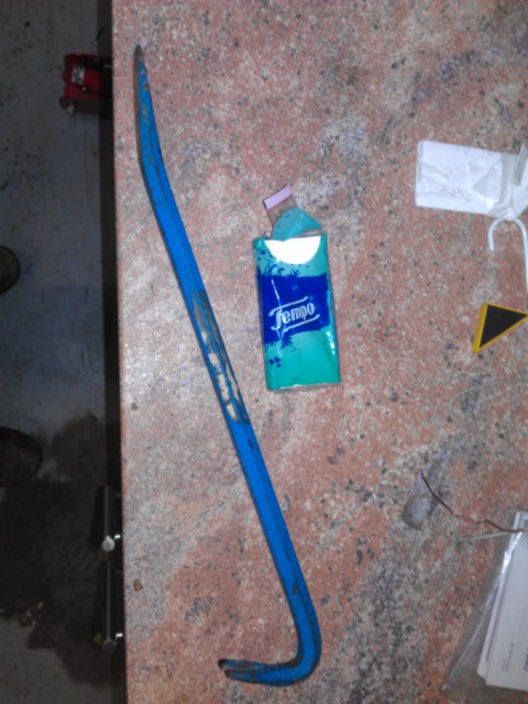

Den alten Riemen sowie die Plastikführung der Umlenkrolle des Spannelementes, die auf der unteren Motorraumabdeckung lagen, habe ich mit einer Brechstange (ein langes kleines Kantholz hätte es auch getan) nach vorne herausgedrückt bzw. nach oben geholt. Das war ziemlich fummelig. Alternativ kann man natürlich auch die untere Motorabdeckung abmontieren.

  2. Neue Umlenkrolle auf das alte Spannelement montieren - oder gleich ein neues Spannelement bestellen. Ich habe mir aus der Bucht ein gebrauchtes Spannelement für ca. 25 Ocken gekauft und die Umlenkrolle davon genommen und dabei gleich ein paar Tropfen Getriebeöl seitlich auf die Dichtung getan und ein paar Minuten einsinken lassen.
  3. Neuen Keilriemen auflegen - echte Fummelarbeit, das Bild im o.g. Beitrag war unerlässlich, sonst hätte ich nie gewusst, wie der Riemen laufen muss. Beim Auflegen hat wieder mein kleines Brecheisen geholfen, um den Riemen unten am der Kurbelwellenrolle über den Falz zu bekommen. Sicherstellen, dass der Riemen richtig in den Rillen sitzt und nicht lateral versetzt ist. Da das Spannelement abmontiert ist, kann man oben am Riemen hin und herziehen, bis er fest auf den unteren Rollen anliegt. Dabei häufiges Fluchen nicht vergessen, weil alles so fürchterlich eng ist :slight_smile: 939_007__Ansicht_Keilrippenriemen_1.jpg

  6. Nun kommt wieder die gute Brechstange ins Spiel - damit kann man nun das gesammte Spannelement hebeln, so dass der Riemen gespannt wird, und dass die zweite (und dritte) Schraube nun in das dafür im Motorblock vorgesehene Loch passt. Die dritte Schraube passt nun auch, sie muss aber erst aus dem Spannelement entfernt werden (es sei denn, man hatte in Schritt 10 eine andere passende Schraube parat).
