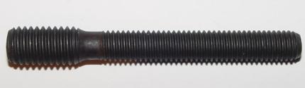

Dann geht es mit dem Weiter mit der Wasserpumpe, ist dies die Befestigungsschraube der Wasserpumpe?
Stiftschraube Wasserpumpe N 909 055 02

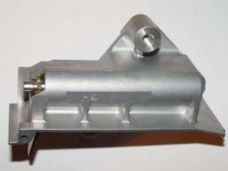

ist dies für die Einstellung notwendig.
Sperrplättchen

Übrigens, der hydraulische Riemenspanner drückt die Spannrolle.
Ein „zurückdrücken“ ist richtig heftig, also versuche schon beim Herausziehen des Sicherungsteil (das ist das Sperrplättchen) des Spanners, die Rolle einigermaßen in einer festen Stellung zu haben.
Wasserpumpenschraube … kann mich nicht an so eine Schraube erinnern.
Meine, es waren 3 Schrauben, neuen Sicherungslack und mehr habe ich, glaube ich, damit nicht gemacht.

Das ist nicht die schraube der Wapu.
Das metallblätchen ist die Spannaretierung vom Hydraulikspanner
und ja du solltest den Spanner Mit Wechseln
