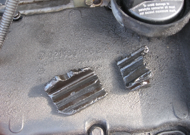

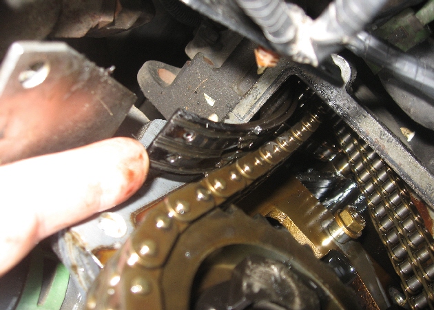

Hab mal schnell ne Kleine Auswahl an Fotos:
Meine Spannschiene oder was davon übrig ist:
Meine Laufschiene:

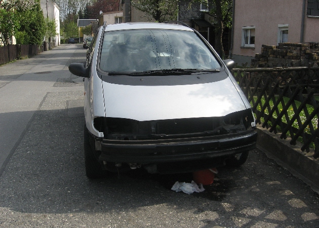

So Übernachtet er erst mal:

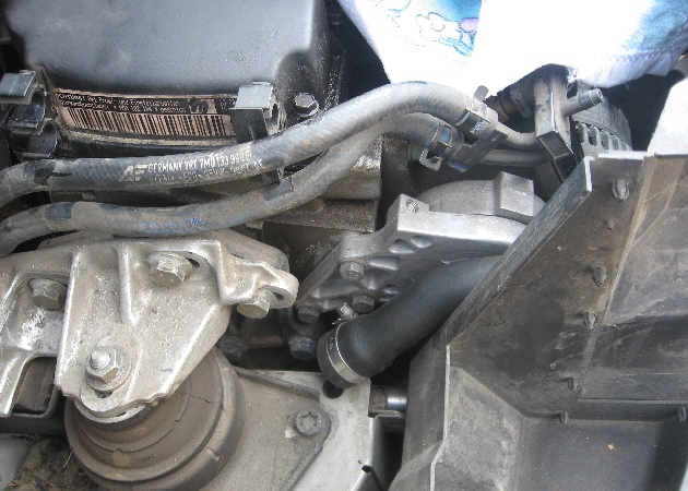

Das sind doch ddie Benzinleitungen oder? sind die geklebt oder wie bekomm ich die ab? :roll:
