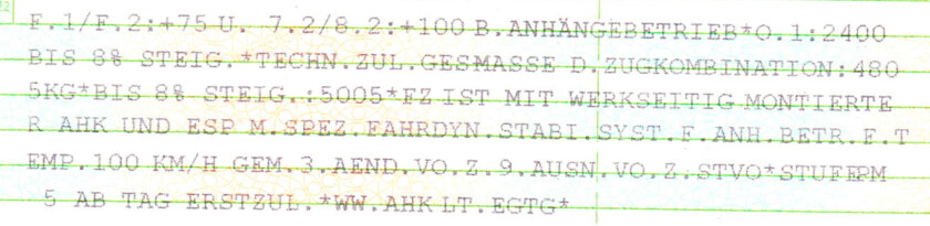

Im Fahrzeugschein steht etwas sehr knapp was dazu drin, was ich nur teilweise verstehe…
Als ich darf bis zu 2,4 Tonnen ziehen (8%, gebremst).
„Fahrzeug ist mit werkseitig montierter AHK und ESP mit sepziellem fahrdynamischem Stabilisierungssystem für Anhängerbetrieb für Tempo 100“ sagt mir, dass schon was eingebaut ist…? Aber das „Gem 3. Änd. vo. Z. 9 Ausn. Vo Z. STVO“ ist dann doch etwas unverständlich für meine ungeschulten Ohren / Augen…

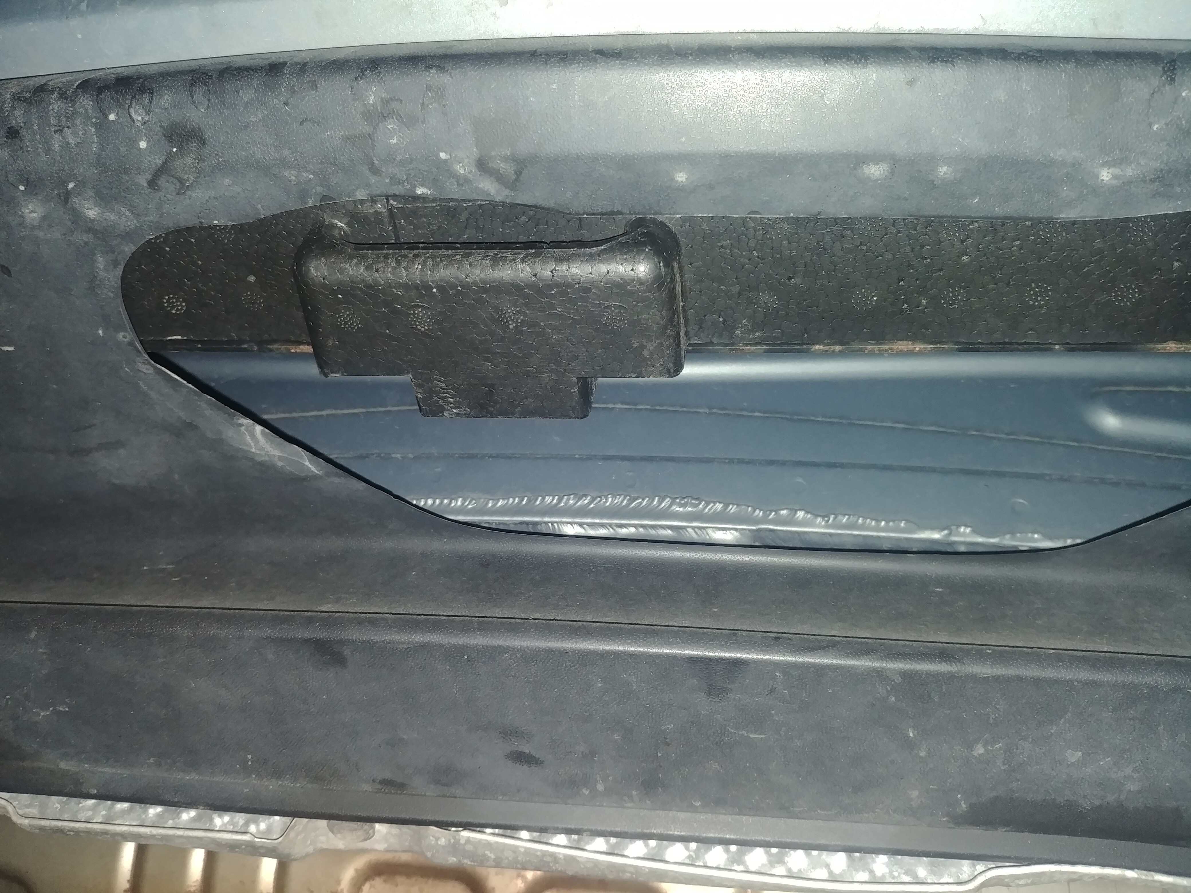

Und wenn ich unter die hintere Stoßstange schaue, scheint da auch schon was vorbereitet zu sein …
Aber was ist das? Das Styropor kann man schieben aber offensichtlich kann man da keine Kugelkopfhalterung reinstecken :upside_down_face:

Ein paar Antworten: das Auto hat Anhänger-ESP. Das schaltet sich automatisch ein, wenn ein Hänger dran ist.
Du darfst bis zu 2400kg anhängen, und das bis zu einem Zuggesamtgewicht von 4805kg.
Die Höhe des Kugelkopfes bzw. die Länge der abnehmbaren AHK muß zum Sportfahrwerk passen.
100km/h darfst du mit jedem Auto in Kombination mit Anhängern fahren, die die sonstigen Bedingungen dafür erfüllen (Zulassung, Typ, Schwingungsdämpfer oder Anhänger-ESP im Auto, Stoßdämpfer, Reifenalter, Reifengeschwindigkeitsindex, zul. Gesamtgwicht, …).

Das Styroporteil ist der Pralldämpfer und wird ersetzt durch die AHK.
