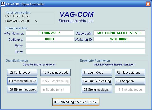

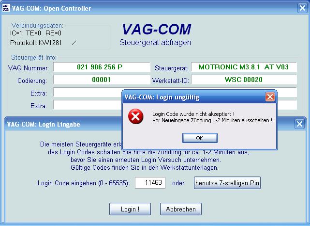

habe Probleme mit meiner GRA sie funktionierte schon seit Autokauf (gebraucht) nicht. Jetzt hab ich mir mal die zeitgenommen nachzuschauen und wollte mal per VAG-Com schauen was los ist geht aber nicht. Habe schon einiges gelesen und bin auf MWB 006 aufmerksam geworden, da stehen bei mir ganz andere Sachen (z.b. Luftmassenmesser ) und auch beim Steuergerät sehe ich auch nichts von 00SG oder G00SG. Bei der Code eingabe zum freischalten zeigt er Code nicht erkannt.
Ich habe ein Sharan VR6 bj. 1996 mit einem Motorsteuergerät: MOTRONIC M3.8.1 AT V03
Habt ihr ein Tipp was das sein kann oder hab ich nur falsch geschaut z.b. anderer MWB oder so

Mein Problem sieht wie folgt aus ich komme nicht in den richtigen MWB

Mir geht’s aber in erster sache darum wie ich normalerweise über OBD an die GRA komme. Und die läuft ja normalerweise über unser Motorsteuergerät und der kleine Kasten (GRA Steuergerät) neben dem Radio ist nicht extra über VAG-Com abrufbar oder ?

Die GRA bei deinem BJ 96 Benziner arbeitet völlig unabhängig von der Motorelektronik und ist nicht diagnosefähig.
