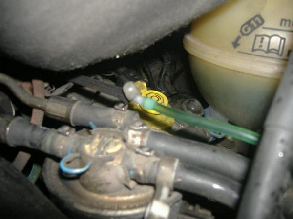

Durch Zufall habe ich einen defekten Schlauch vm Laderohr zum STG entdeckt.
Diesen habe ich dann durch einen damals vorhandenen Aquariumschlauch ersetzt.
hier auf dem Bild der grüne
Da es nur ein kleiner defekt war und ich nicht bis hinter das KI gekommen bin habe ich nur ein kleines Stück erneuert.

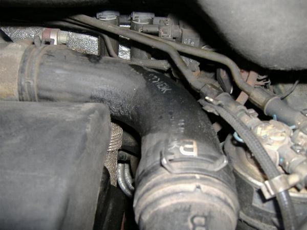

hier die Anschlusstelle zum alten Schlauch
Einfach mal alle Schläuche auf undichtigkeit oder Risse prüfen.

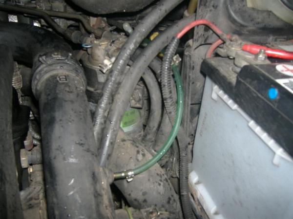

Habe eben noch schnell das Bild vom alten Schlauch eingefügt.
Dort wo der Große Schlauch Ölnass ist liegt der kleine und der hatte einen Riss.
