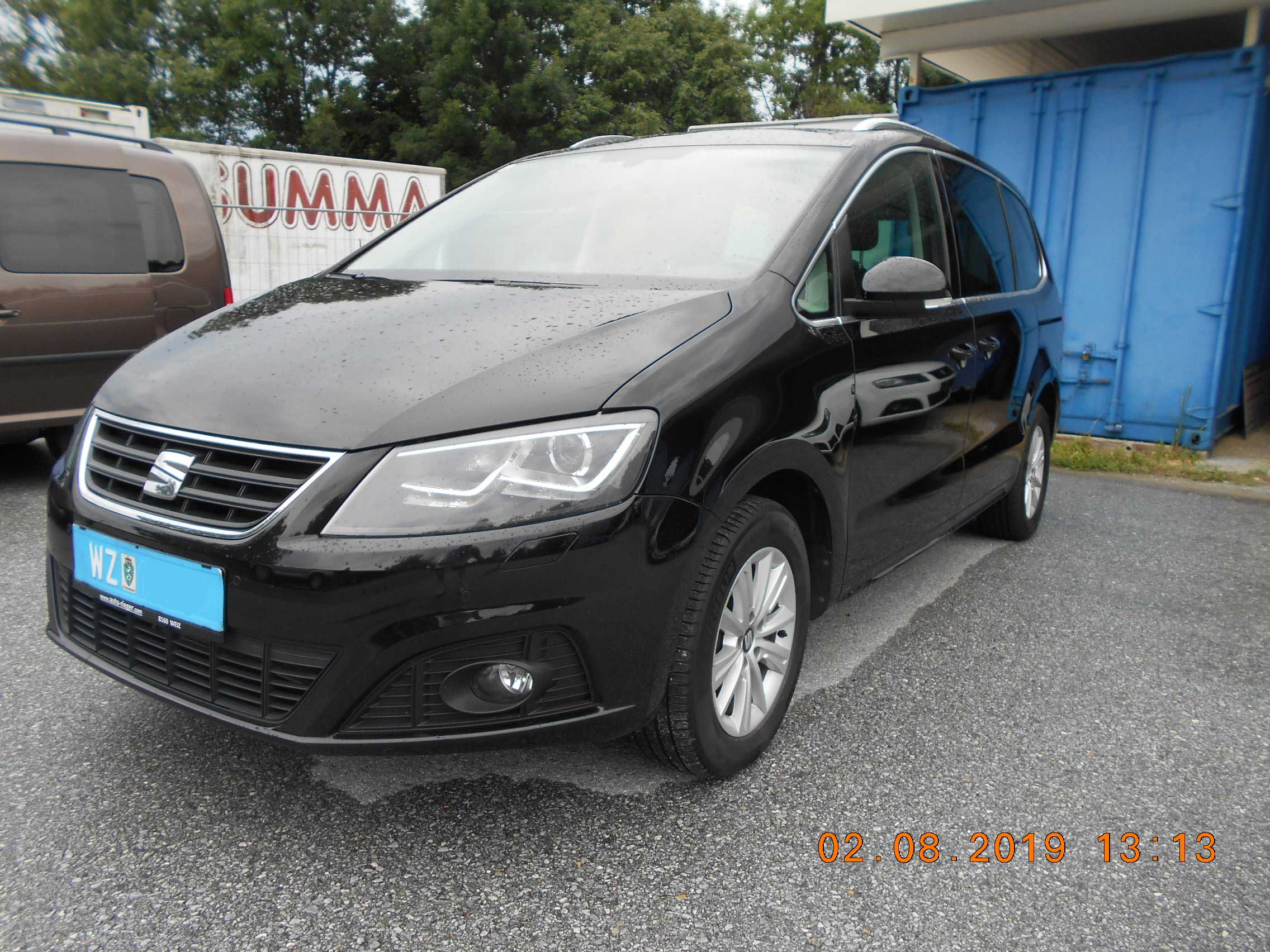

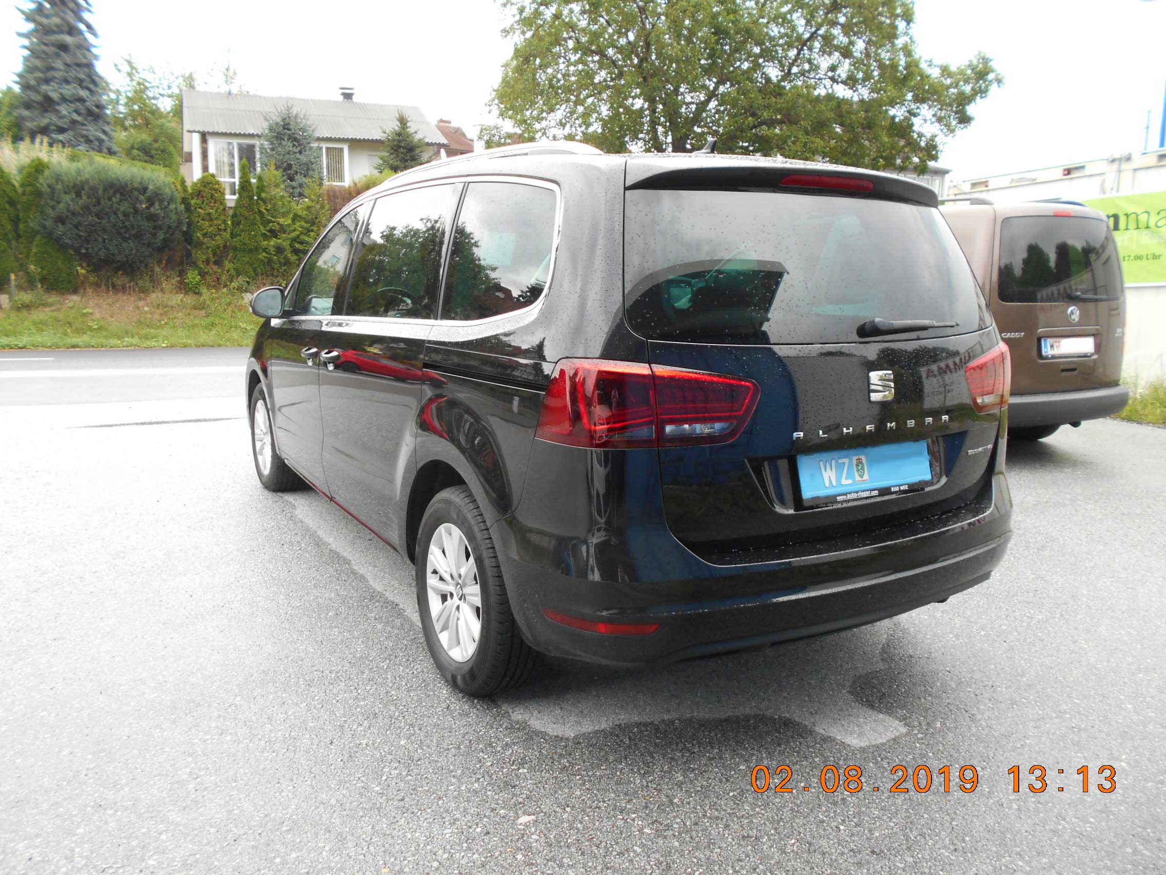

neuen gebrauchten Alhambra gestern gekauft, Abholung kommende Woche.
Seat Alhambra „Style“, EZ 07/2016, 107000km, 110KW/150 PS Motor
Sehr umfangreiche Ausstattung.
Einzig die Farbe ist nicht meine Wunschfarbe - „deep pearl black“, sonst find ich alles super an meinem neuen Ali.
20K
davon 10K in bar, und weitere 10K habe ich für meinen 2013er Caddy Maxi bekommen (den ich eh loswerden wollte - am 2.Foto im Hintergrund zu sehen).
Freue mich riesig auf den neuen, nächste Woche Freitag kann ich ihn abholen
