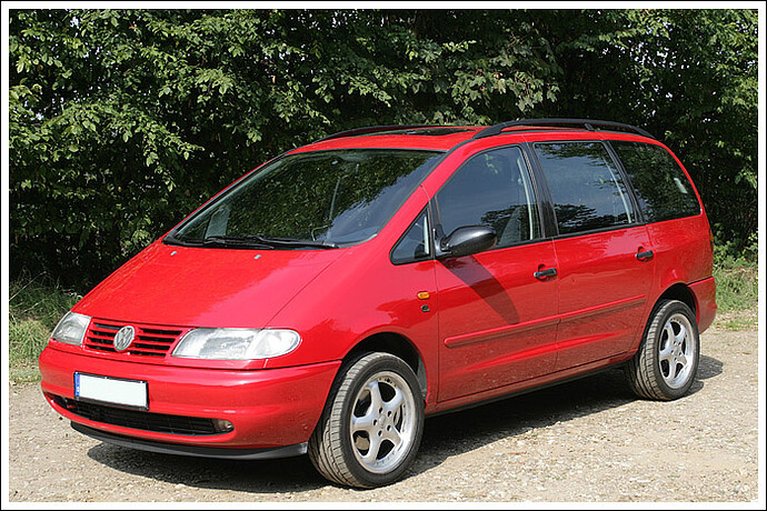

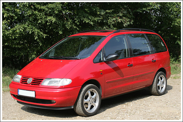

So, habe endlich 235er auf meinem Sharan druff… sieht toll aus :smiley:
Konnte bei 1 2 3 Dunlops recht günstig ersteigern und habe mir dann noch eine Unbedenklichkeitsbescheinigung bei Dunlop selbst besorgt, da der Reifentyp nicht im Teilgutachten eingetragen war. Habe es auch gestern ohne Probleme bei der Dekra eingetragen bekommen.
ABER: Der Tüvprüfer sagte mir, daß die Gebundenheit bei Felgen an bestimmte Reifentypen längst aufgehoben sei. Man muss lediglich noch die angegebenen Reifengrößen beachten z.B. 235/45R17 93 wobei der Lastindex (letzte Zahl hier 93) auch höher sein kann (aber nicht niedriger). Also eine Unbedenklichkeitsbescheinigung für Reifen kann man sich getrost sparen.
Tja, hätte ich das mal vorher gewusst, hätte ich mir einiges an Zeit erspart. Aber die Nächsten, die sich damit beschäftigen wollen, wird der o.g. Absatz bestimmt helfen :lol: .
