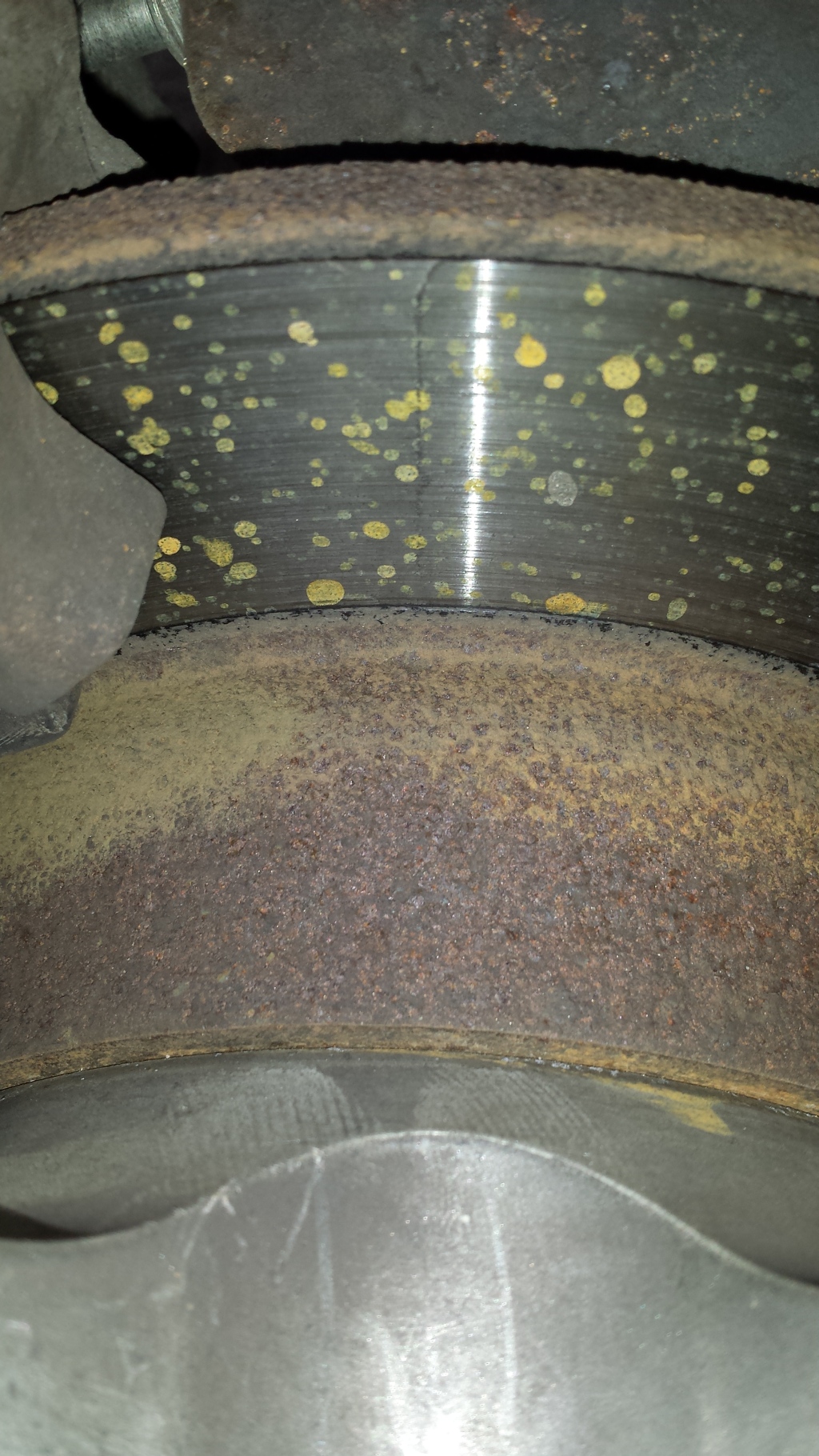

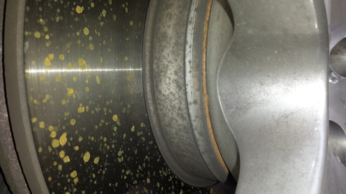

Also meine Scheiben sehen so aus, wie in den Bildern zu sehen.
Ich weiß nicht, wann ich die Zimmermann hinten montiert habe, die sind einige Zeit älter als die ATE vorne. Aber die sehen bei weitem nicht so schlimm aus. Ich habe im Übrigen beim Wechsel auf die Sommerräder mit ner Drahtbürste ein wenig Rost von den Zimmermännern entfernt. Das Blätterte regelrecht ab.
Zimmermann:
ATE:
Gruß Bastian
alte Zimmermann ohne Beschichtung
neue ATE mit Beschichtung
