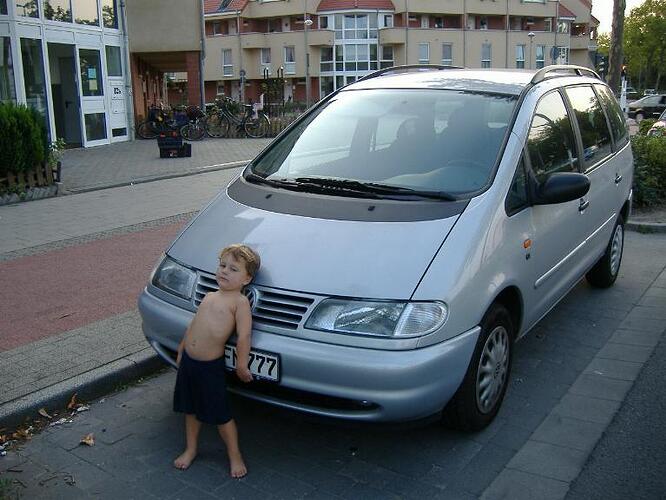

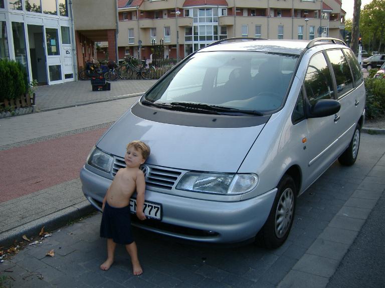

Hier ein etwas schwer zu sehendes Bild
Mache morgen ein besseres !
Gruß Frank

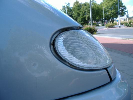

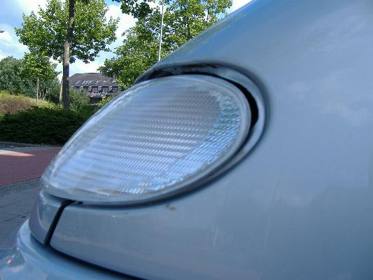

Hier die versprochenen Bilder
Denke das der Abstand nicht normal ist !!

Das sieht bei mir ähnlich aus. Ich würde aber mal beide Blinker ausbauen und den schwarzen Wachs an den Rändern mit Nitro oder anderem entfernen. Dann sieht es vielleicht nicht mehr ganz so wild aus.

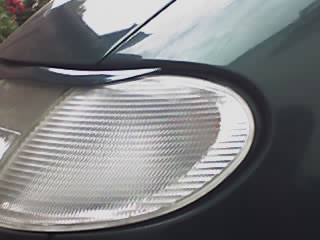

Habe noch ein Bild von meinem als Vergleich reingestellt. Sieht fast so aus wie bei Deinem, nur das es bei einem dunklen Wagen nicht so auffällt wie bei einem Silbernen.
@Sivi: Ich würde nicht behaupten dass das ähnlich aussieht. Der Blinker ist bei Dir vermutlich durch die BöserBlick-Maske etwas nach unten gedrückt, aber beim THWFrank sieht man ja vor allem auf der linken Seite am Blinker vorbei in das Innere des Kotflügels :shock:
@ Wolfgang links ja, aber rechts würde ich sagen ist es fast gleich. Ich denke das da der schwarz gewordene Wachs etwas irritiert. Wie bereits erwähnt würde ich ihn mal entfernen. Aber nach längerem betrachten seines Fotos finde ich das das ganze Kühlergrill auch arg weit absteht. Evtl. steht auch der ganze Scheinwerfer zu weit vorn und deshalb der Blinker auch.
Ist nach der Aufnahme dieses Fotos mal etwas vorn passiert? Unfall oder größere Reparatur? Denn hier sieht es noch alles sehr passig aus. Mich wundert auch das auf den Kotflügeln keine Aufkleber sind wie auf der Motorhaube.

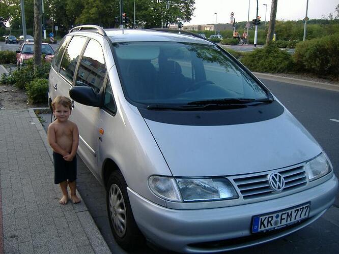

Also die beiden Bilder mit meinem Sohn drauf sind alle an einem Tag enstenden !

Vieleicht gehört aber auf Deine haube gar kein Aufkleber. Haben nicht alle SGA. Meiner als Carat hatte sie mal. War der Aufkleber denn vorher schon drauf bevor die Haube Lackiert wurde? Vielleicht wurde sie gar nicht lackiert und es ist eine gebrauchte die zufällig silber war. Deshalb evtl. der Aufkleber nur auf der Haube. Oder bei der Lackierung wurde so gepfuscht das man einfach einen drauf geklebt hat.
Also
Mein Dad ist Lackmeißter bei VW daher hat er direkt nach Kauf des Wagens gesehen ( Schichtdicke ) das die Haube lackiert wurde !
Ebenso ist der silbere Lack über den schwarzen AUfkleber!
Gruß Frank
Ist die Haube von innen auch silber? das muss ja ein Irrer Lackierer gewesen sein der zu faul war den Aufkleber vorher abzuziehen. :roll:
