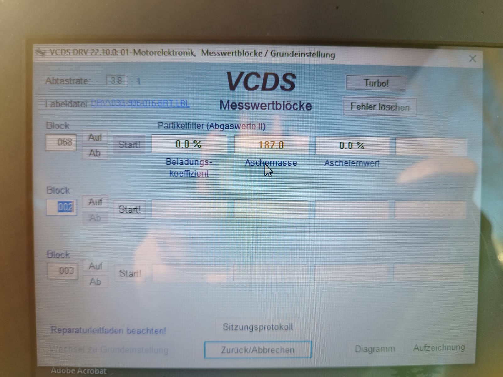

Ein Freund hat ein VCDS Diagnose Programm.
Kann man damit die Pumpe ansteuern oder eventuell überprüfen?
Zum DPF.
Der Sharan hat insgesamt 240 000 km runter und der DPF ist noch der erste originale.
Da ja offensichtlich 90 000km kein Additiv eingespritzt wurde haben wir Mal den DPF per VCDS ausgelesen und eine Reinigung eingeleitet.
( Ich hoffe das Bild sieht man)
Ist das noch OK vom Verschmutzungsgrad oder was sagt ihr zu den Werten?
