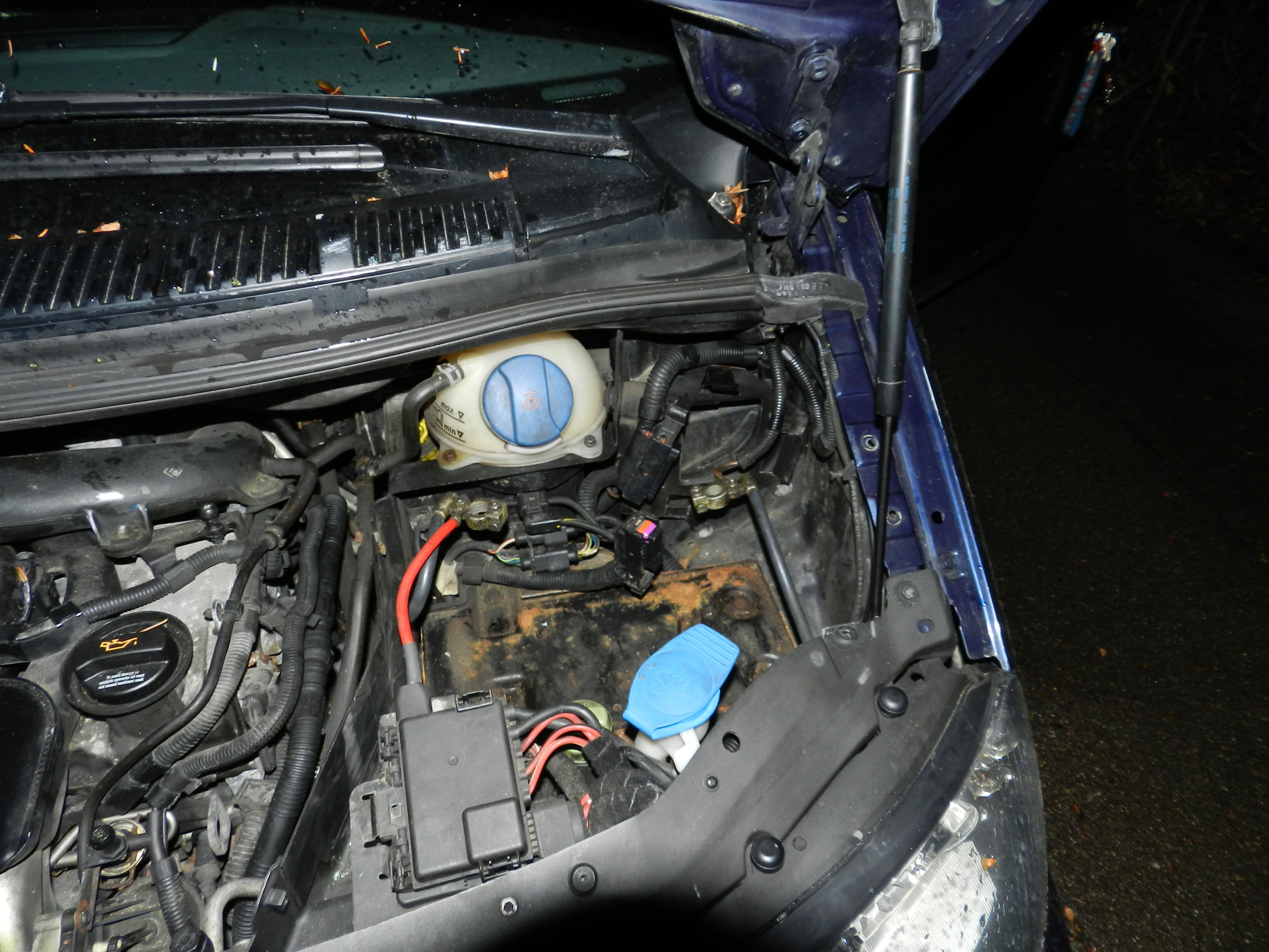

kann mir bitte jemand ein Foto vom Motorraum links machen, also um die Batterie und Ausgleichsbehälter herum?
Bei mir wurde durch den Vorgänger eine LPG-Anlage eingebaut, die Trennwand zwischen Motor und Batterie fehlt nun, der Ausgleichsbehälter ist locker, das Motorsteuergerät auch.
Ich möchte gerne sehen können, wie das alles im Original aussieht.
meinst Du diese Stelle?

Genau, die Stelle unter der Abdeckung der Batterie. Hast Du einen Link zu dem besagten Album? Ich sehe nur 40 Seiten Bilder von Dir.

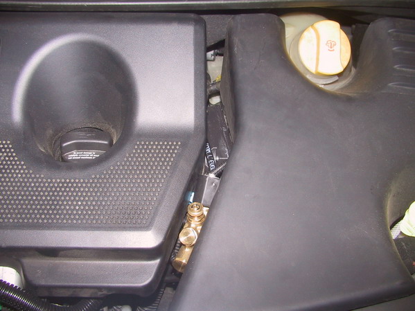

Mir ist noch nicht klar, wie das Motorsteuergerät im Originalzustand montiert ist.
Bei mir fehlt die Halterung aus Kunstoff komplett.
Hat jemand ein Bild ähnlich diesem hier MIT Steuergerät?
