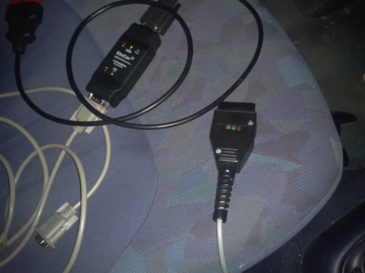

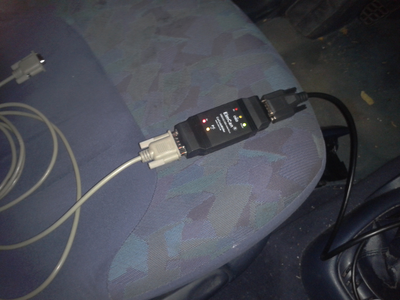

ELM 327 Diagnose Interface (OBD-Link SX; ELMcan5 , es muss ein ELM327 implementiert sein) entweder an RS232 oder USB. Neuerdings geht auch Bluetooth und WLAN.

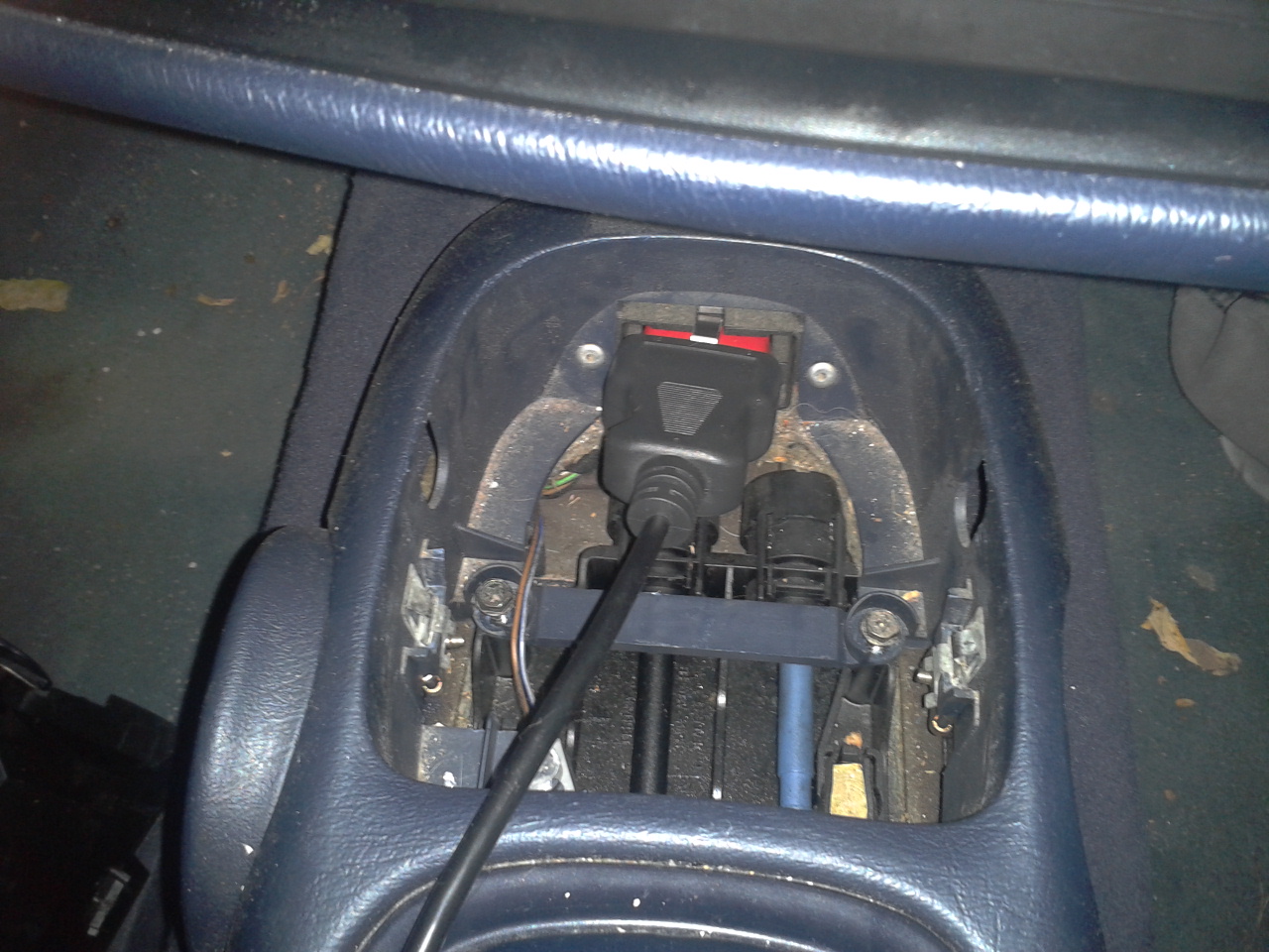

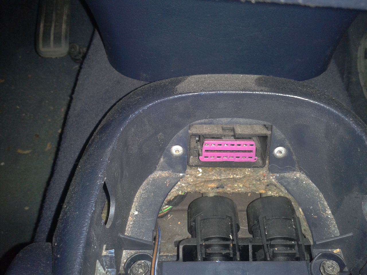

Zum Start muss erstmal das Interface an die Diagnosebuchse angeschlossen werden: Diese befindet sich hier beim SGA1 unter dem Aschenbecher, der muss ausgebaut werden. Bei SGA 2 ist die Buchse links unterhalb des Lenkrades, also in der Nähe der Zentralelektrik.
Tipp für SGA1 Fahrer: DIE Gelegenheit auch da mal zu putzen.
Diagnosebuchse „nackt“
Diagnosebuchse mit angeschlossenem Interface

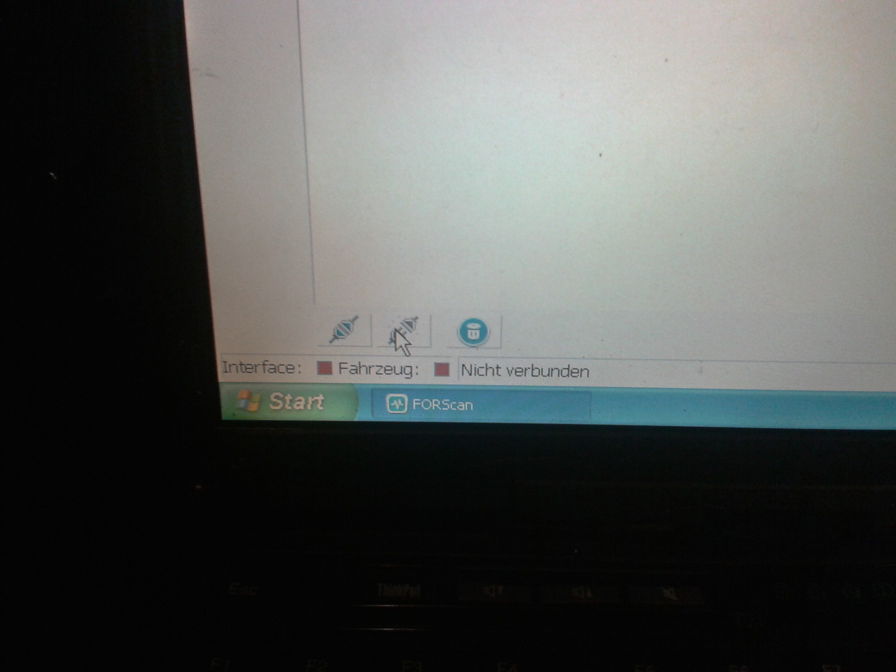

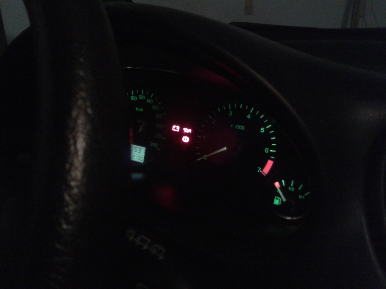

Nun die Zündung einschalten. Motor NICHT starten

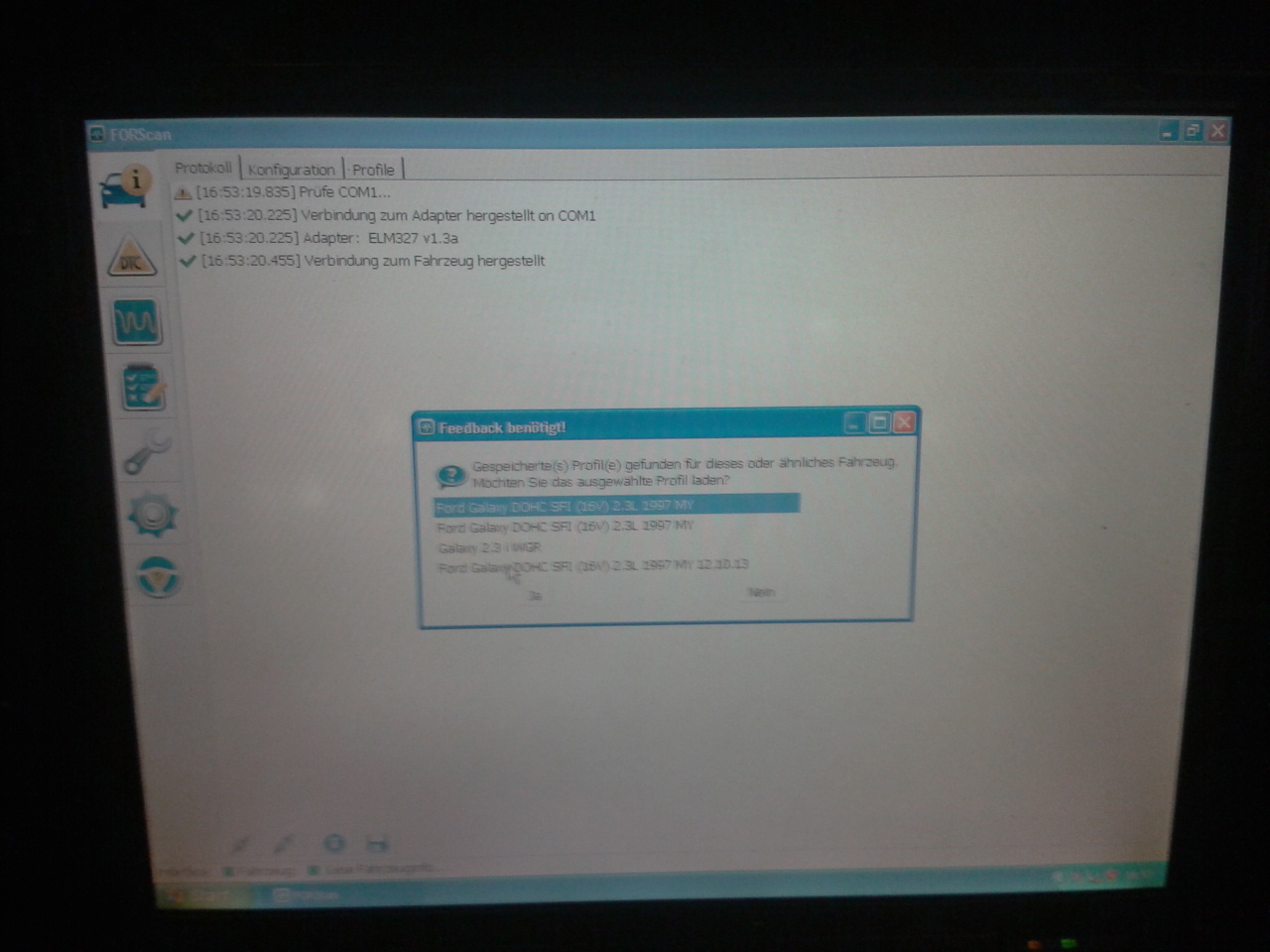

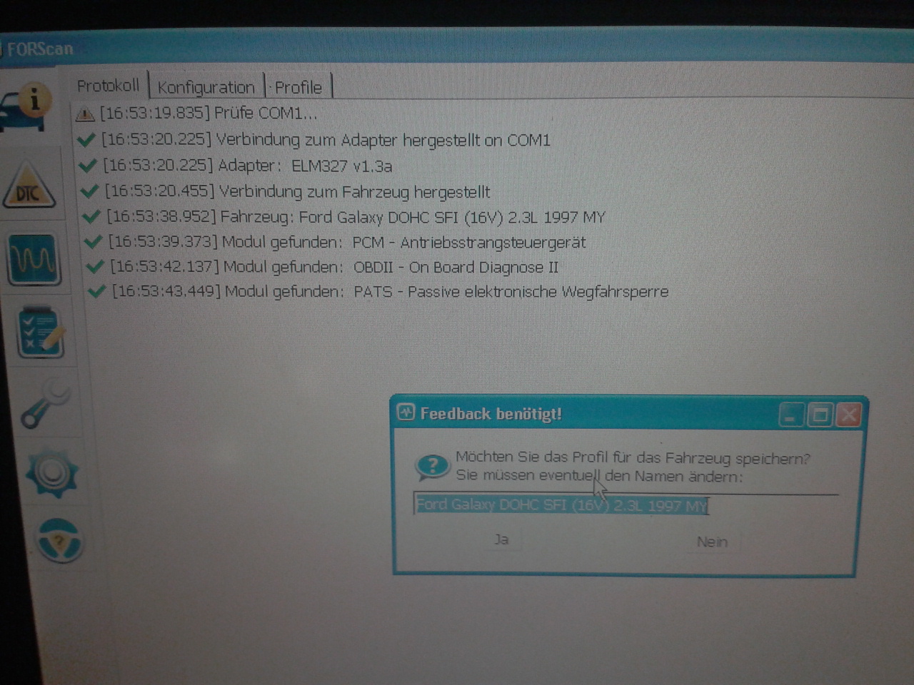

und wie auf dem unteren Bild gezeigt den Button „Verbinden“ drücken.

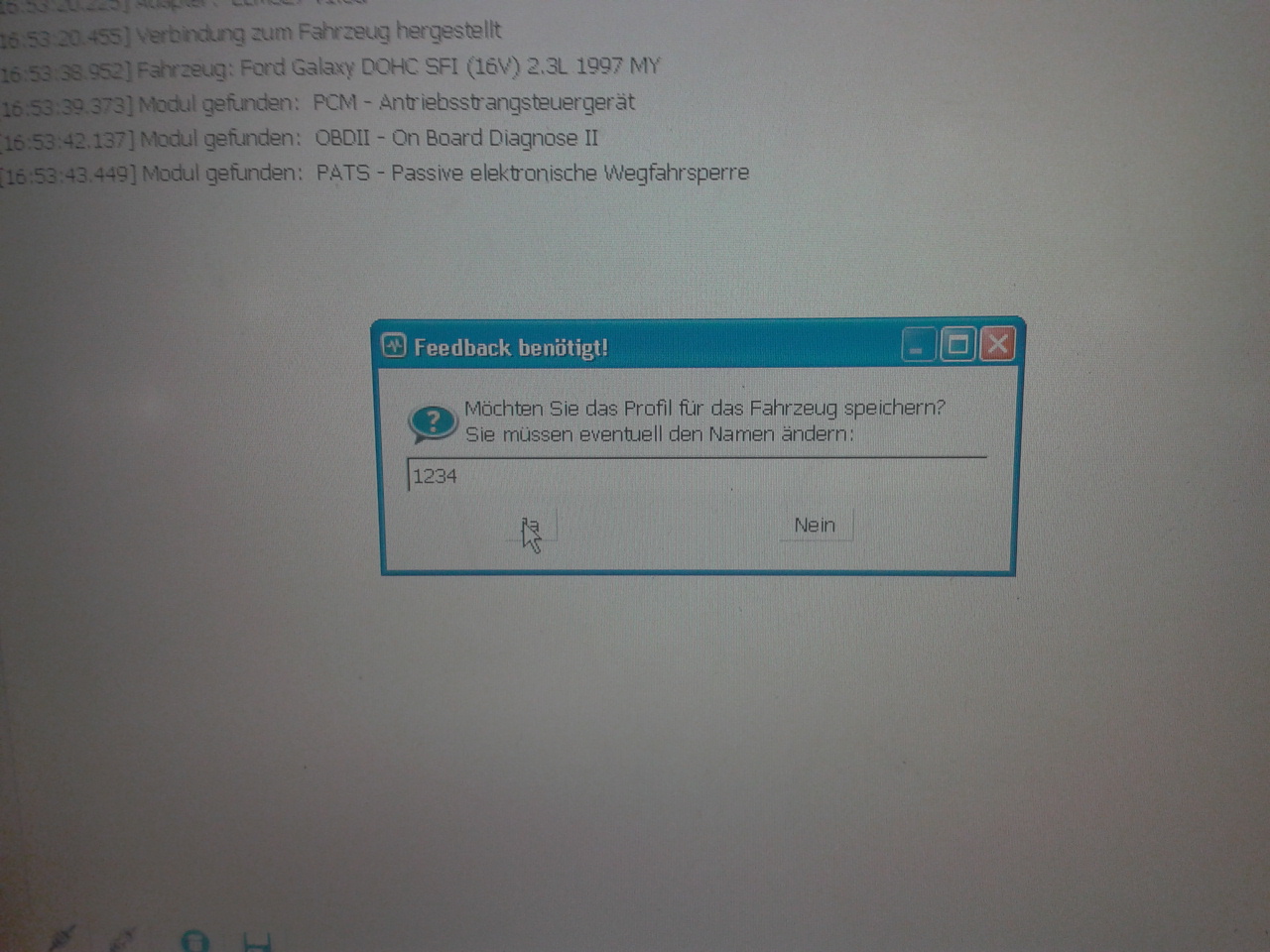

Ist die Verbindung erfolgreich aufgebaut, sollte es so aussehen und sich ein Fenster mit dem Fahrzeug öffnen.
Man kann nun ein Profil erstellen oder belässt es einfach so, Ich empfehle hier ein Datum zu nehmen.
Achtung: Forscan legt bei jedem Auslesen ein neues Profil an. Man kann es aber ablehnen und öffnet ein vorhandenes Profil.

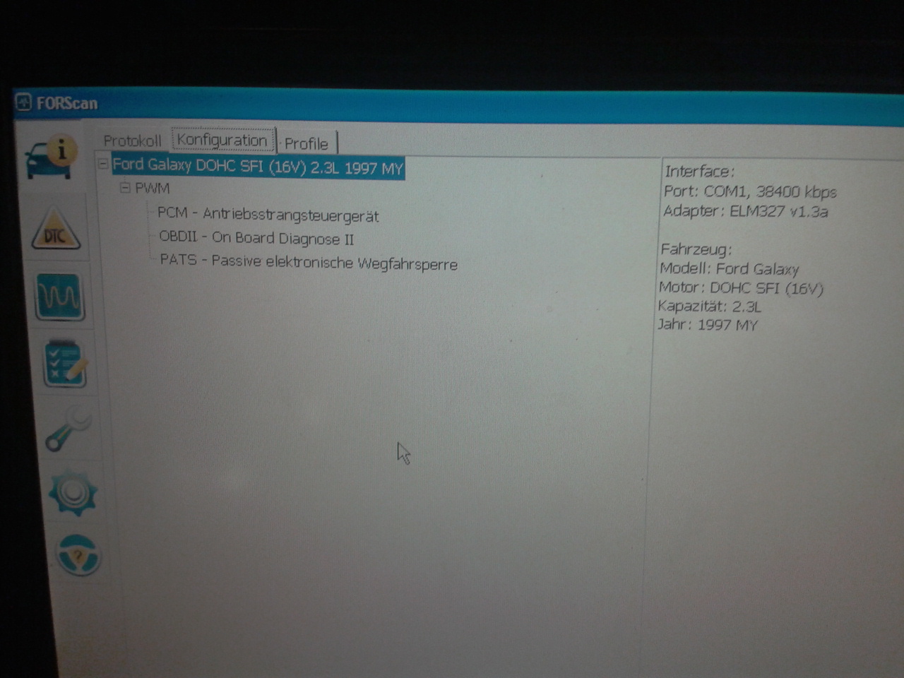

Unter dem Button Konfiguration seht man die verbauten und erkannten Steuergeräte, die Forscan gefunden hat.

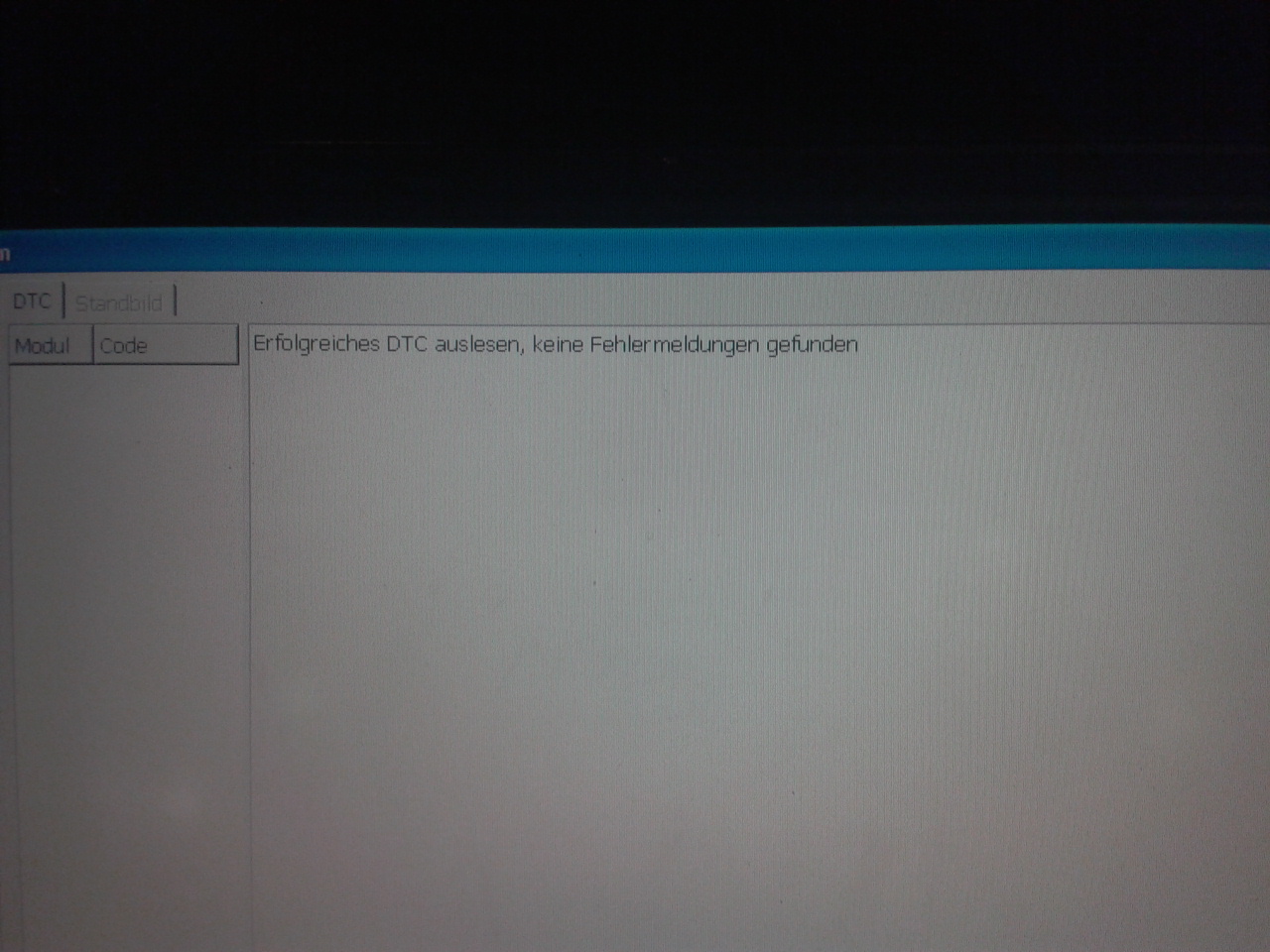

Klicken auf das Dreieck oben links mit der Aufschrift „DTC“ löst folgendes aus:
Unten links könnt ihr DTC lesen oder löschen drücken, auch kann ausgewählt werden ob nur OBD Fehler oder auch PCM Fehler angezeigt werden sollen. Ich würde es auf „Alle“ lassen. Hier merkt man schon den ersten gravierenden Unterschied zu anderen Diagnoseprogrammen die zeigen NUR abgasrelevante, also OBD-Fehler an. Wir werden das dann auch bei den Sensoren und Tests merken.

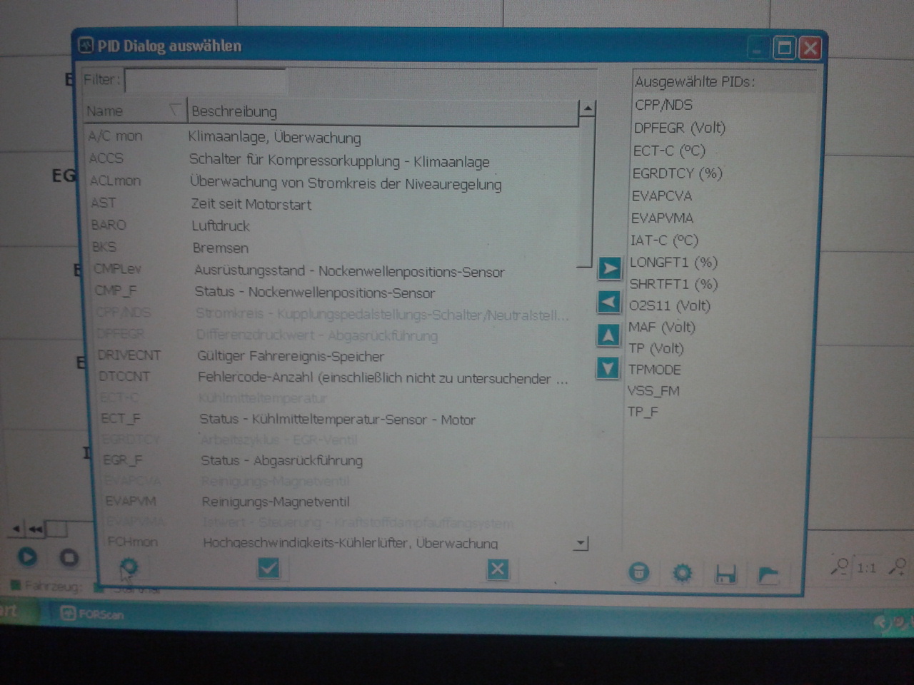

Der Button mit den Wellen führt uns zu den Sensordaten, diese müssen allerdings vorher in der untersten Leiste mit dem Druck auf das blaue Zahnrad eingestellt werden. Das sieht dann so aus:
Hier hören die meisten anderen Diagnoseprogramme bereits auf, zumindest die kostenlosen. Hat man nun seine Daten gewählt die man sehen möchte, klickt man den Haken und die Sensoren werden mit dem Playbutton in Echtzeit abgefragt.
Achtung: Es wird ab jetzt gespeichert - funktioniert wie ein DVD Player. Auch bleiben diese Daten im Profil gespeichert und man kann Sie in Ruhe ansehen. Das ist z.B. während einer Logfahrt nützlich.

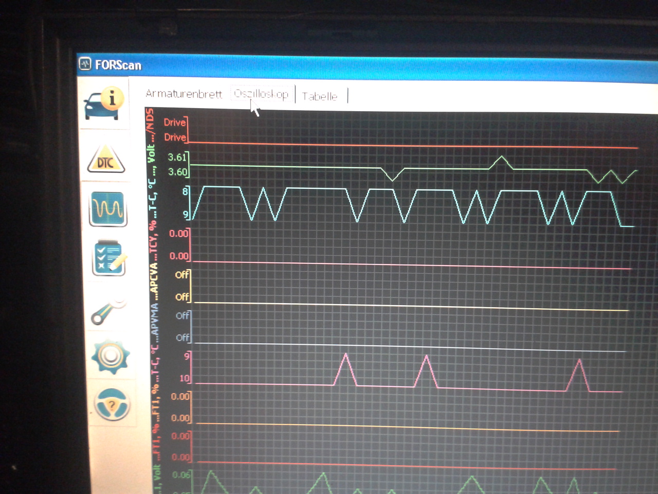

Mit dem Butten oben in der Mitte werden die Daten als Osziloskop-Anzeige dargestellt.

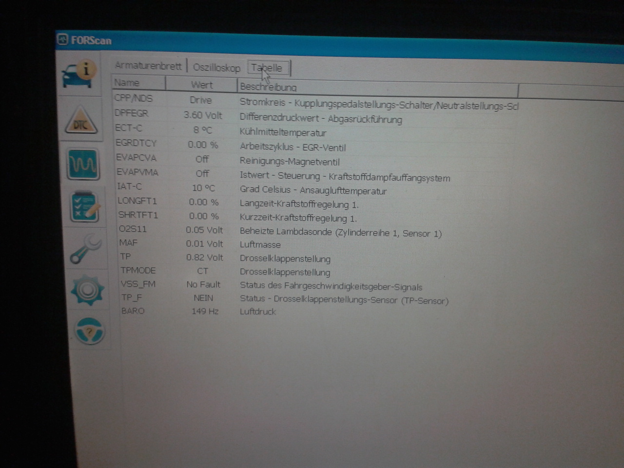

Mit Tabelle dann so

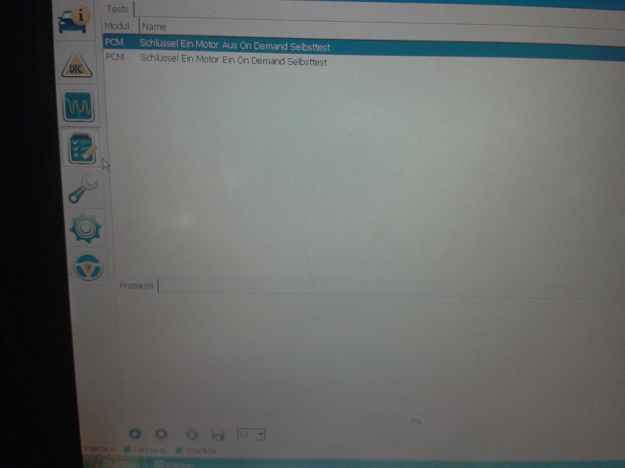

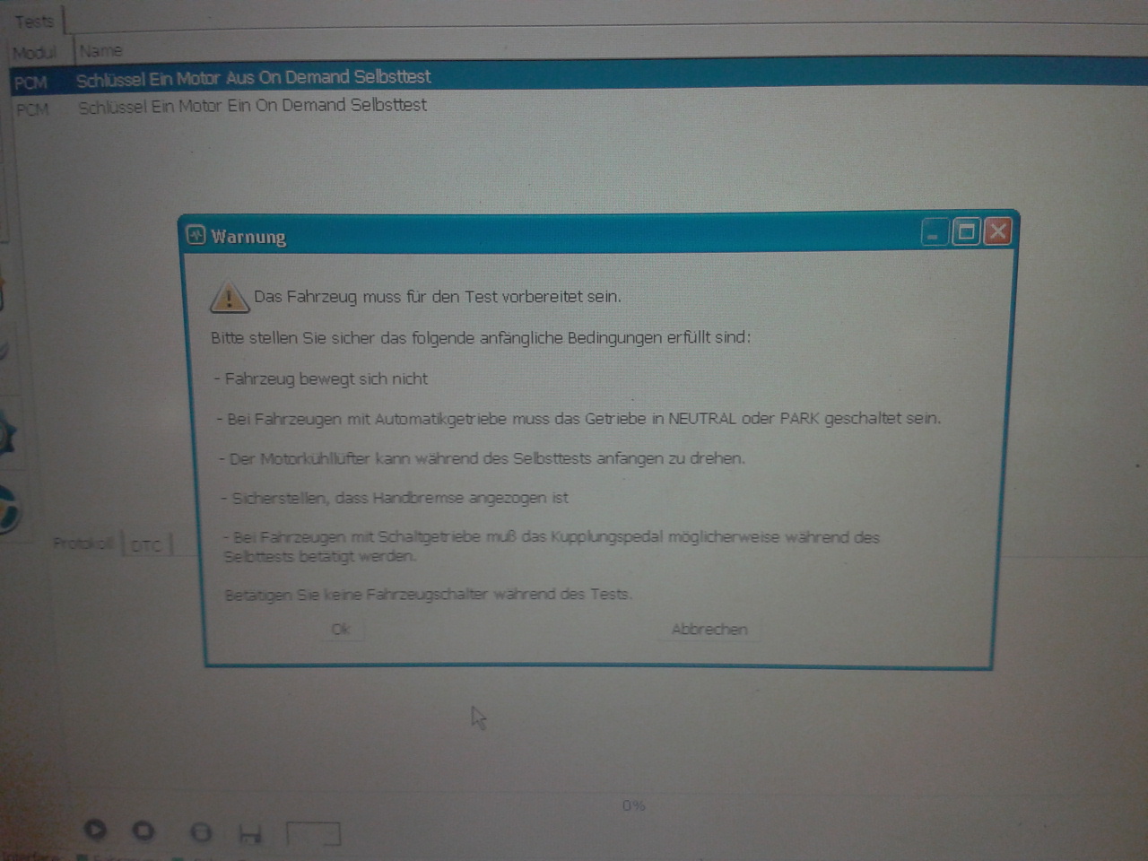

Unter dem Schraubenschlüssel findet man diverse Tests und Prüfungen zur Fehlersuche. Allerdings beim Y5B sehr beschränkt. Hier geht nur ein Gesamttest und Adaptionen. Diese werden hier durch Batteriereset auf Null gesetzt.
Wichtig: Immer die Hinweise lesen! Nicht dass Euch was passiert, das ist ja nicht gewollt. Nach Ausführen der Tests werden eventuelle Fehler angezeigt, die beim Test festgestellt wurden.
Alles I.O.? -> Keine Fehler?

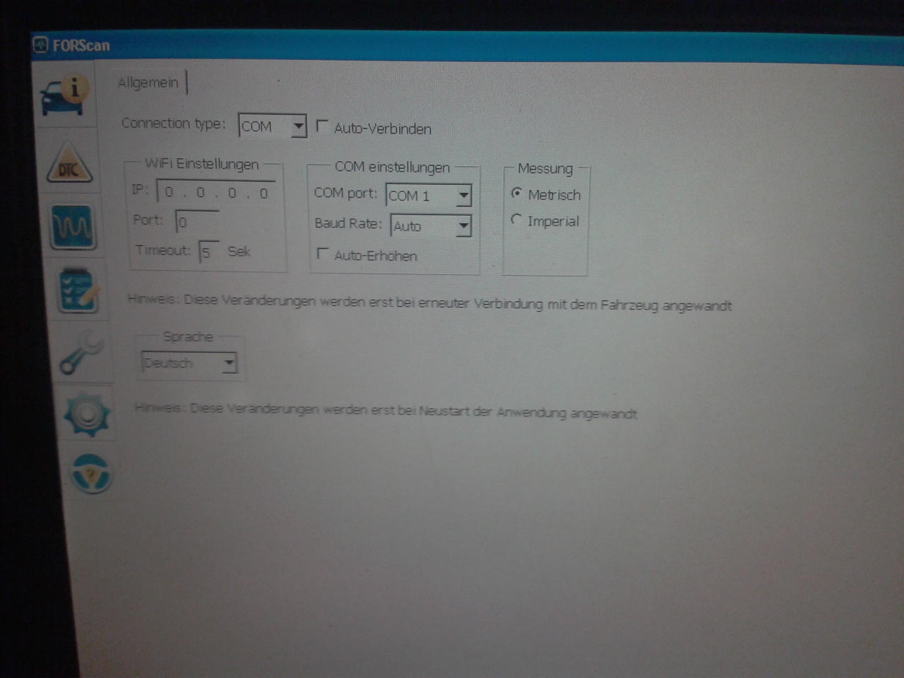

Klick auf großes Zahnrad Links und Ihr seht folgendes:
Bei erster Benutzung stellt man die Sprache hier auf Deutsch. Standart ist Englisch.

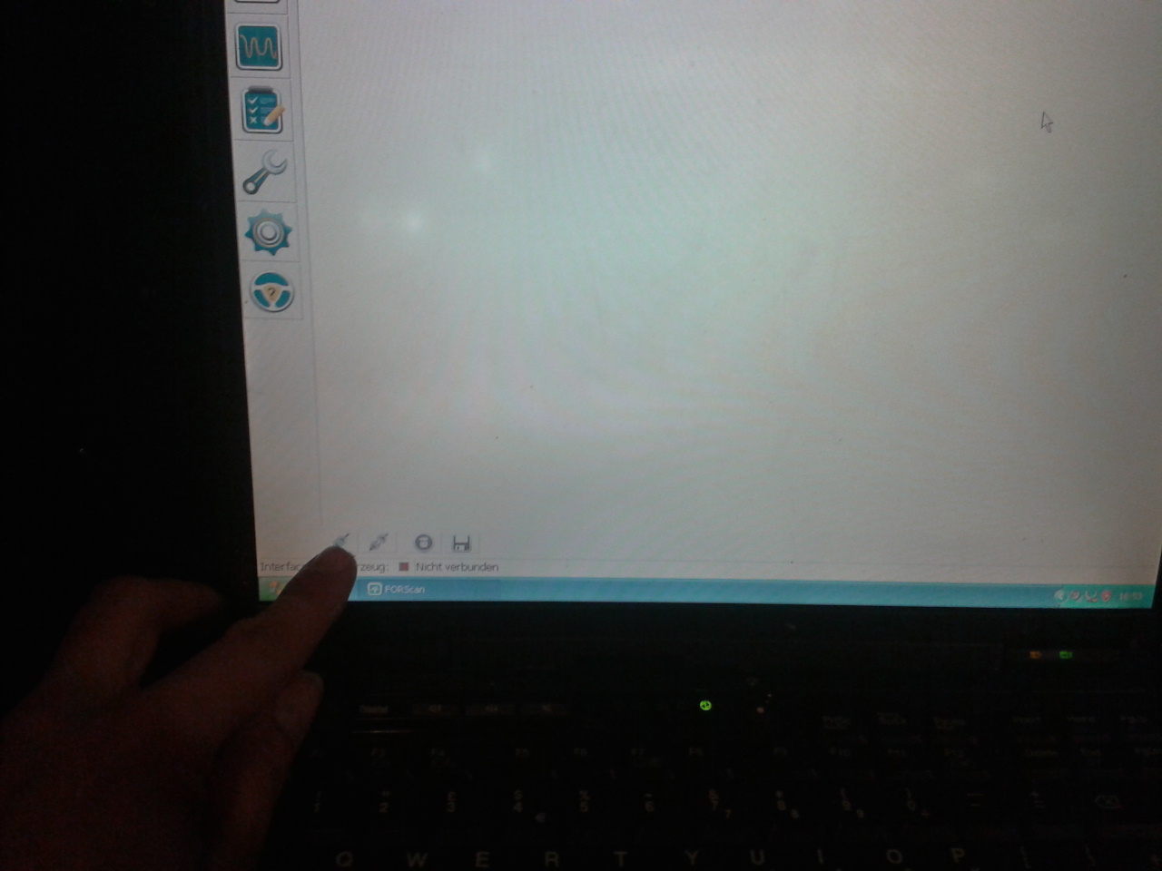

So nun den Butten unten „Stecker trennen“ drücken:
Zündung ausschalten und das Interface vom Fahrzeug trennen dann sollte es so aussehen. Ja das war es so im Groben.
