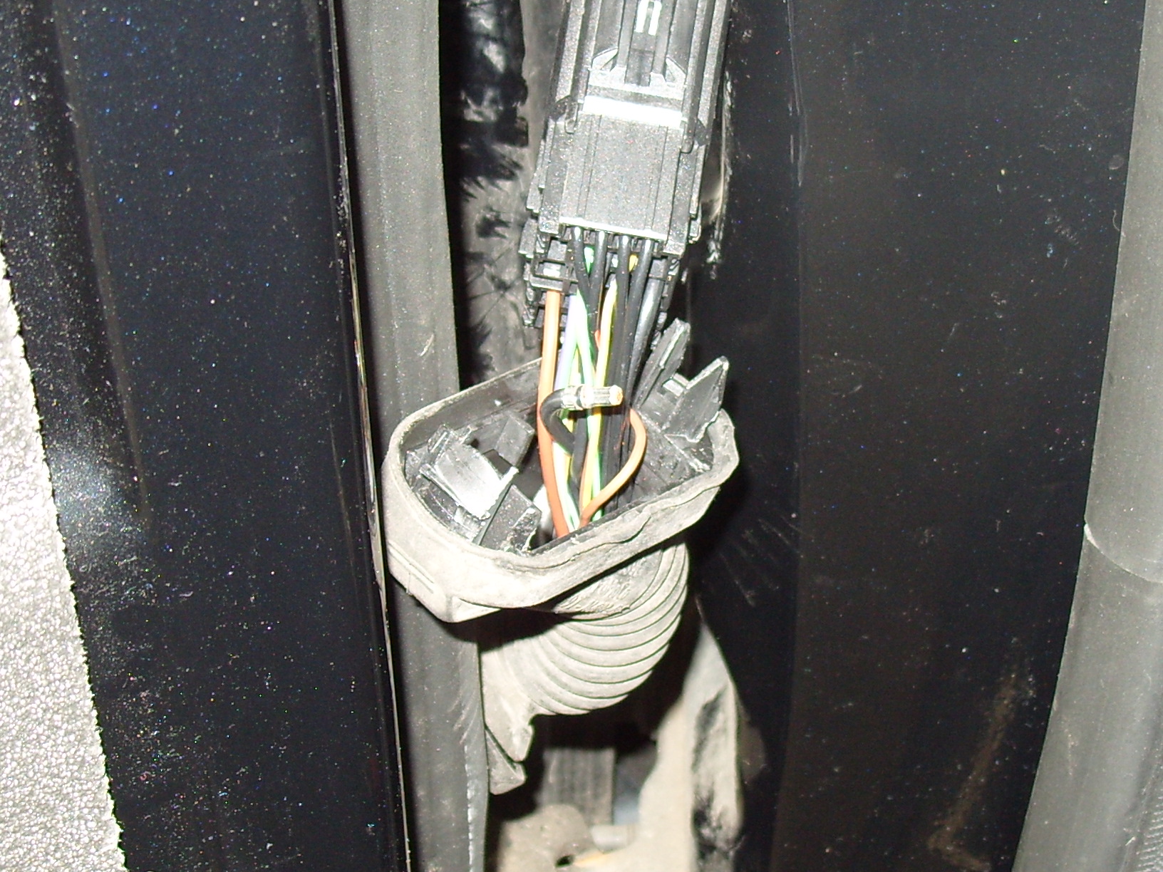

Schau mal hier, so war es bei meinem 2010er, ähnliche Symptome, Stecker Fahrertüre
Weiß jemand, wie man an diesen Stecker gelangt? Ohne die Kunststoffhaltenasen der Tülle abzubrechen?
