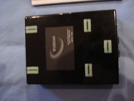

Trend X
Frage:
Benotigt man für die grünen Befestigungen spezielle Verbinder oder drehe ich da einfach eine Schraube rein.
:ford:
In die Befestigungen drehst Du einfach Blechschrauben rein.
Deine weiteren Fragen hab ich nicht vergessen, ich muss mir nur noch meine Unterlagen raussuchen, wie ich seinerzeit verkabelt habe. Da werden wir schon eine Lösung finden :wink:
