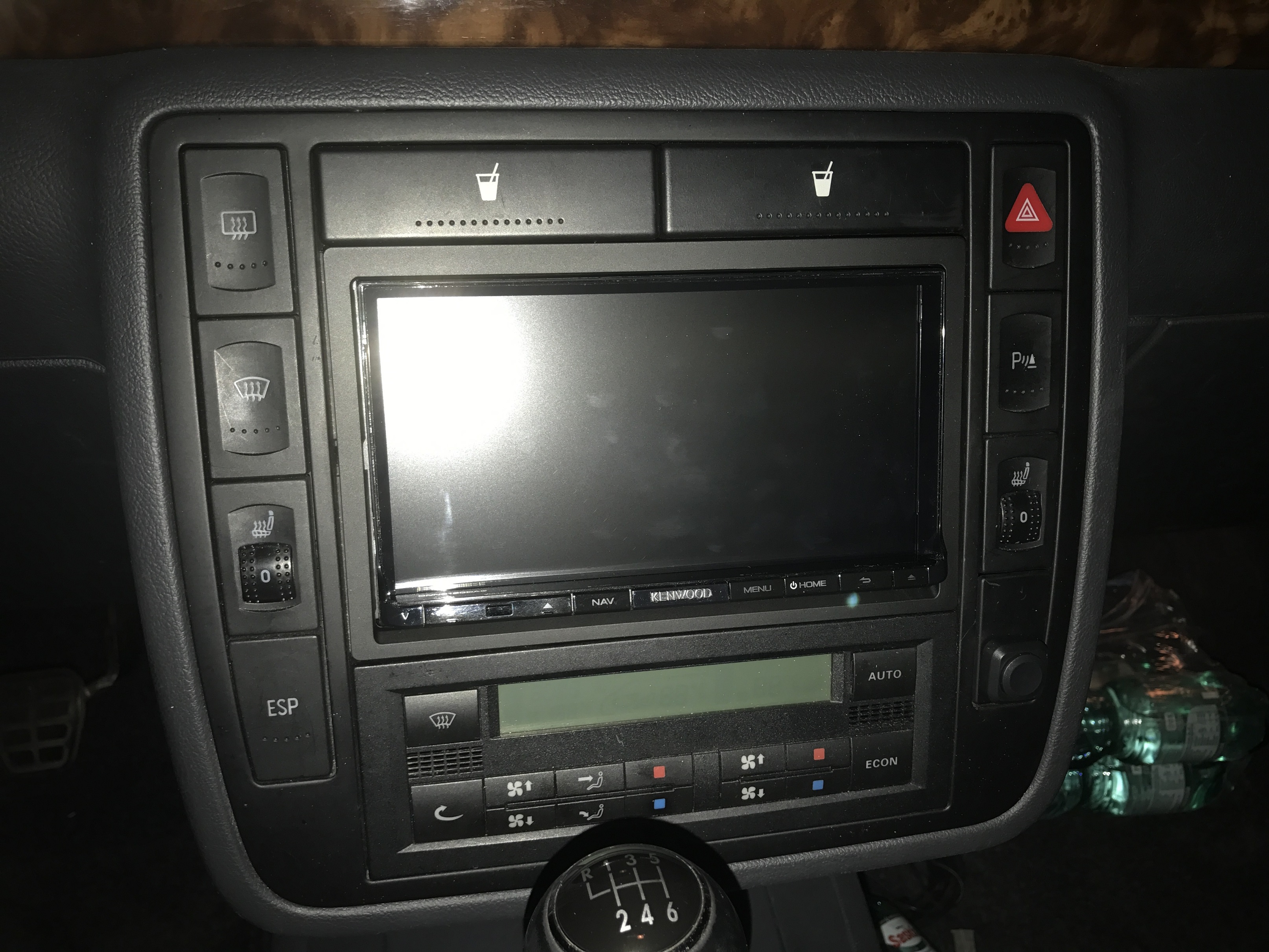

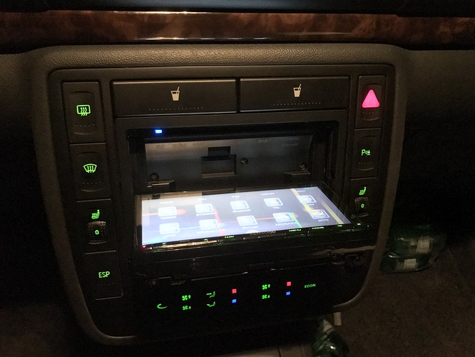

Ich habe meinen Galaxy WGR des alten MFD Naviradios entledigt und ihm heute ein DNN9150DAB von Kenwood eingebaut.
Es ist einfach nur krass was da jetzt ohne ext. Endstufe aus den original Lautsprechern mit 4x50W (peak) heraus kommt.
Da verzerrt nichts selbst bei voller Lautstärke und es ist extrem laut jetzt im Galaxy.

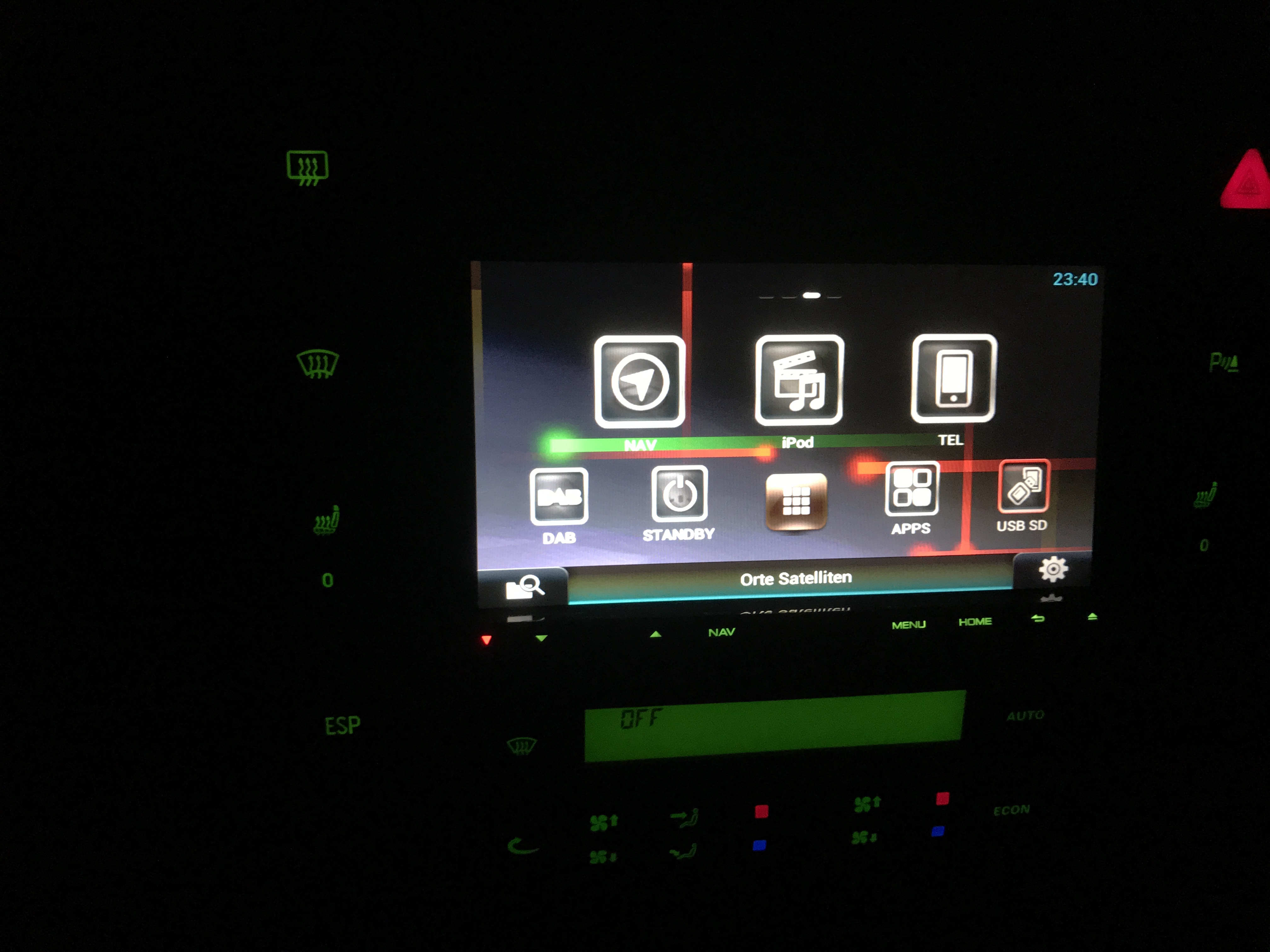

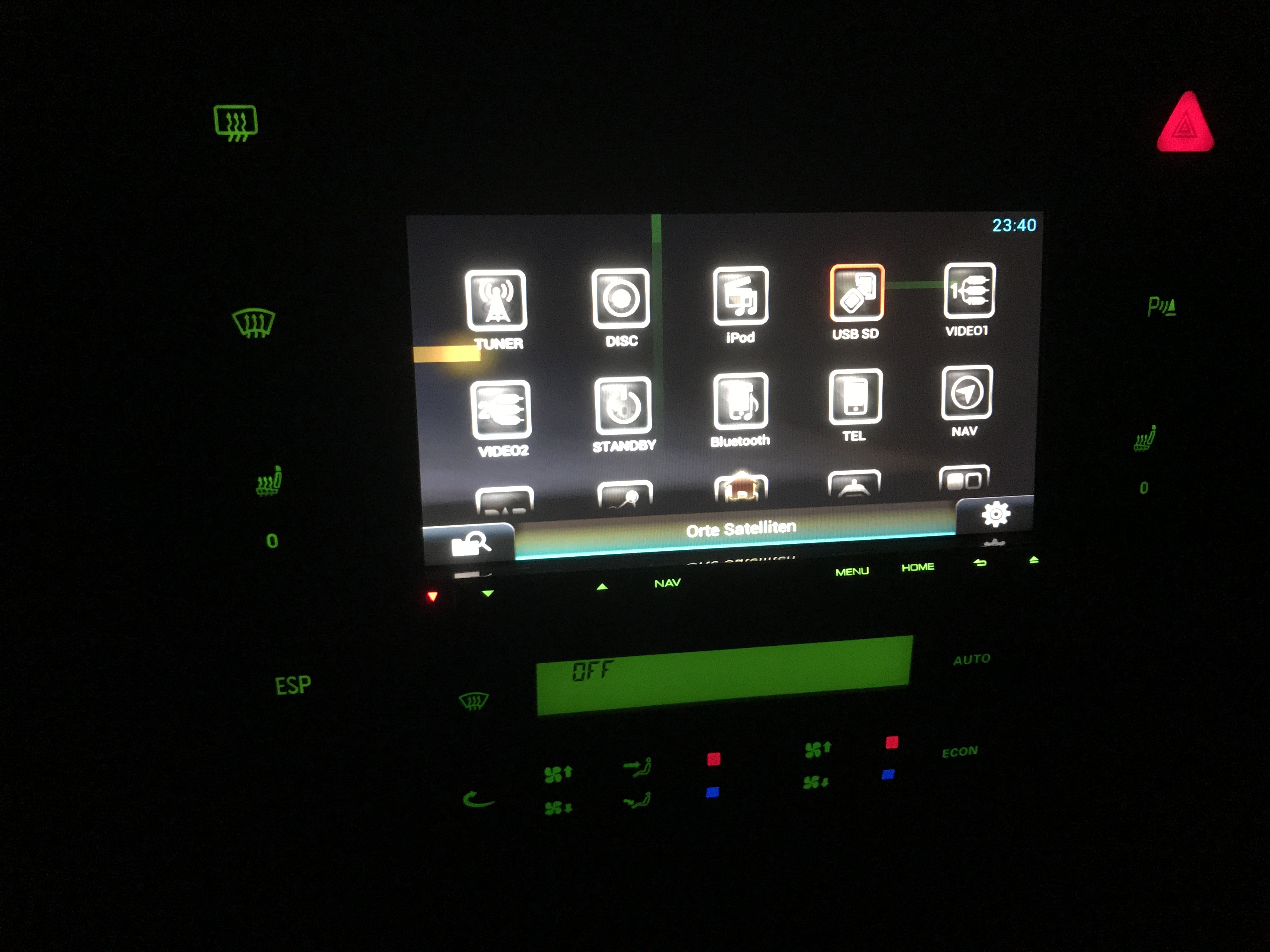

Um den Navitainer zum laufen zu bringen muß man das Signal der Handbremse anklemmen, sonst kommt immer der Hinweis „Parking off“ wenn man das WLAN Passwort eingeben will oder nach Titeln suchen will.
Lenkradfernbedienung wird in wenigen Tagen auch noch mit einem CanBus Adapter funktionsfähig gemacht und die originale GPS Antenne weiterbenutzt.
Für die originale GPS Antenne ist bei diesem Fzg. ein SMB zu GT5 Adapter notwendig.
