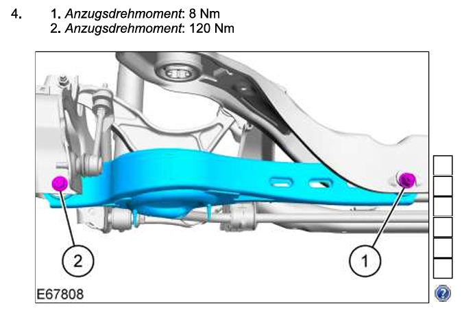

Ja, es sind die selben Schrauben jetzt frage ich mich macht es was aus vom gewicht des fahrzeug das da vielt mehr nm sind, weil der galaxy ist ja größer und schwerer als der focus?
Schraube 1 ist doch die Exzenterschraube, mit der man die Spur hinten einstellt. Wird Handfest angezogen. Genauso wie die Kontermutter vorne auf der Spurstange.
Nach dem Wechsel von dem Träger, Spureinstellen nicht vergessen.
weil beim focus mk2 ist genau die selben schraubensatz wie beim galaxy aber da wird mit 90nm angezogen aber bei galaxy nur 8nm das verstehe ich nicht, obwohl es das selbe ist?
