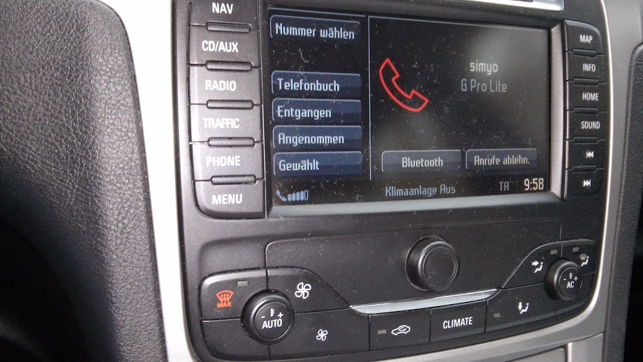

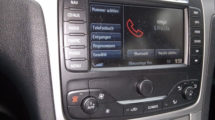

Ein Druck auf die Taste Phone bringt das Telefon-Menue.

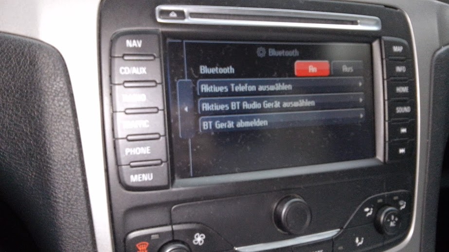

Hier „Bluetooth“ auf dem Display antippen.

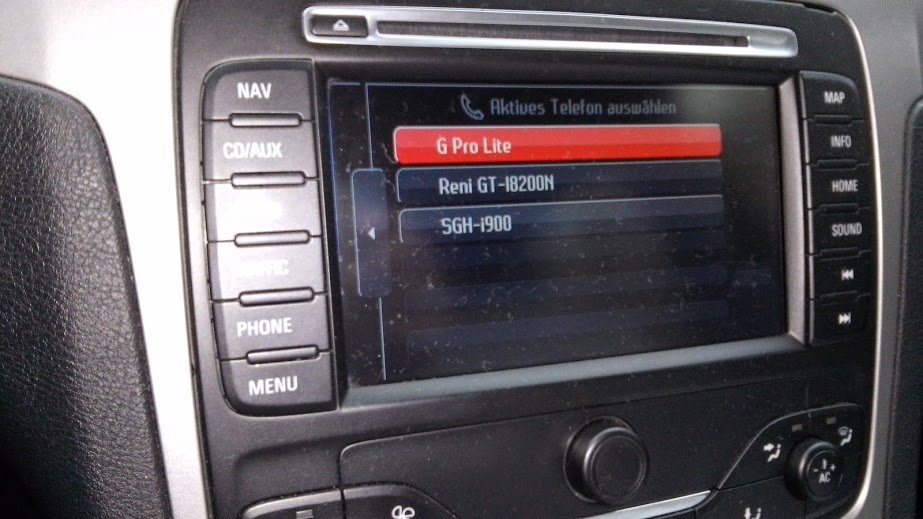

Im „Bluetooth“-Menue auf „Aktives Telefon auswählen“ tippen.
Im folgenden Menue ist das aktive Telefon rot markiert.
Hier dann das gewünschte Telefon auswählen.

Nachlesen und ausprobieren bei meinem Galaxy ergab eine relativ einfache Lösung, wenn man aus mehreren registrierten Handys eines auswählen möchte:
a) Taste Menü drücken
b) Taste Telephon drücken
c) im erscheinenden Menü das gewünschte Handy mit den Cursortasten auswählen
d) mit mittleren Knopf (ok) bestätigen
