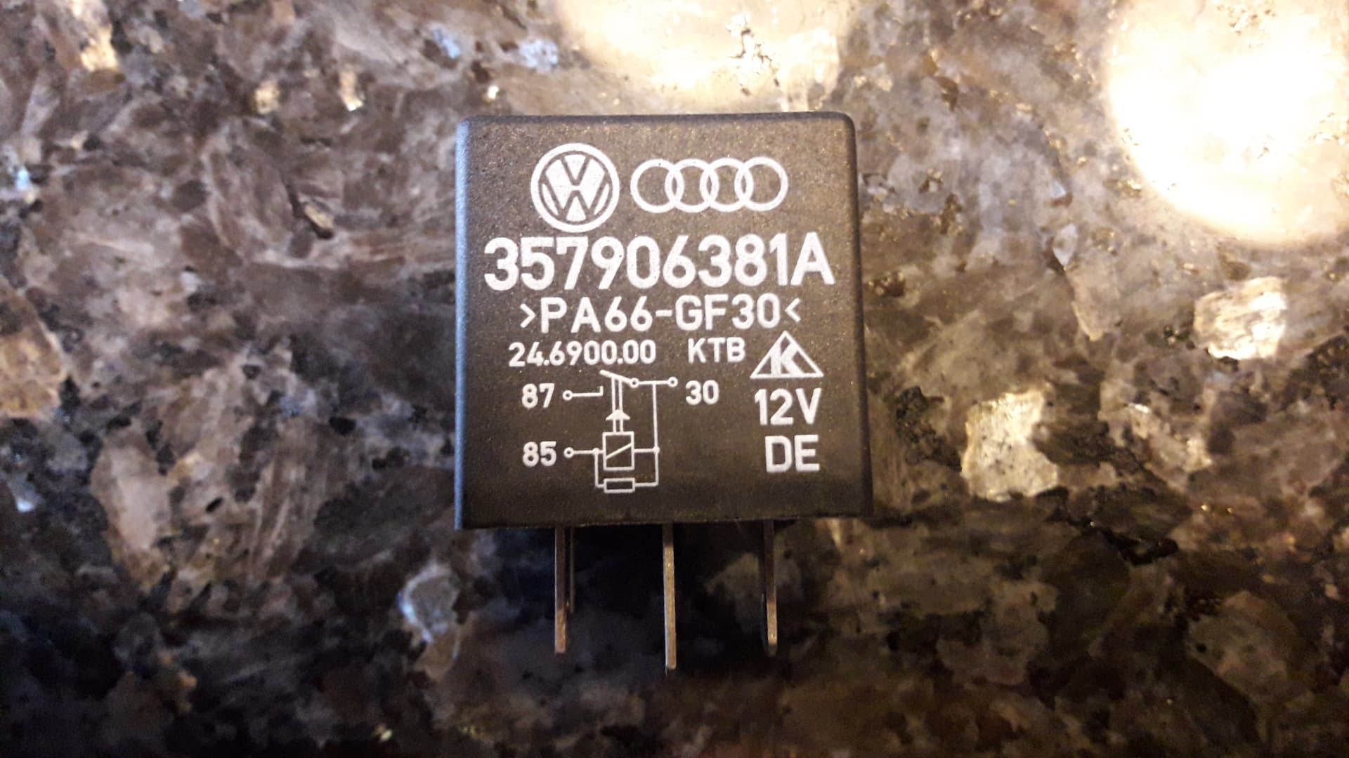

Ich wechsle jetzt Relais 109 … hat hier jemand eine Teilenummer dazu ?

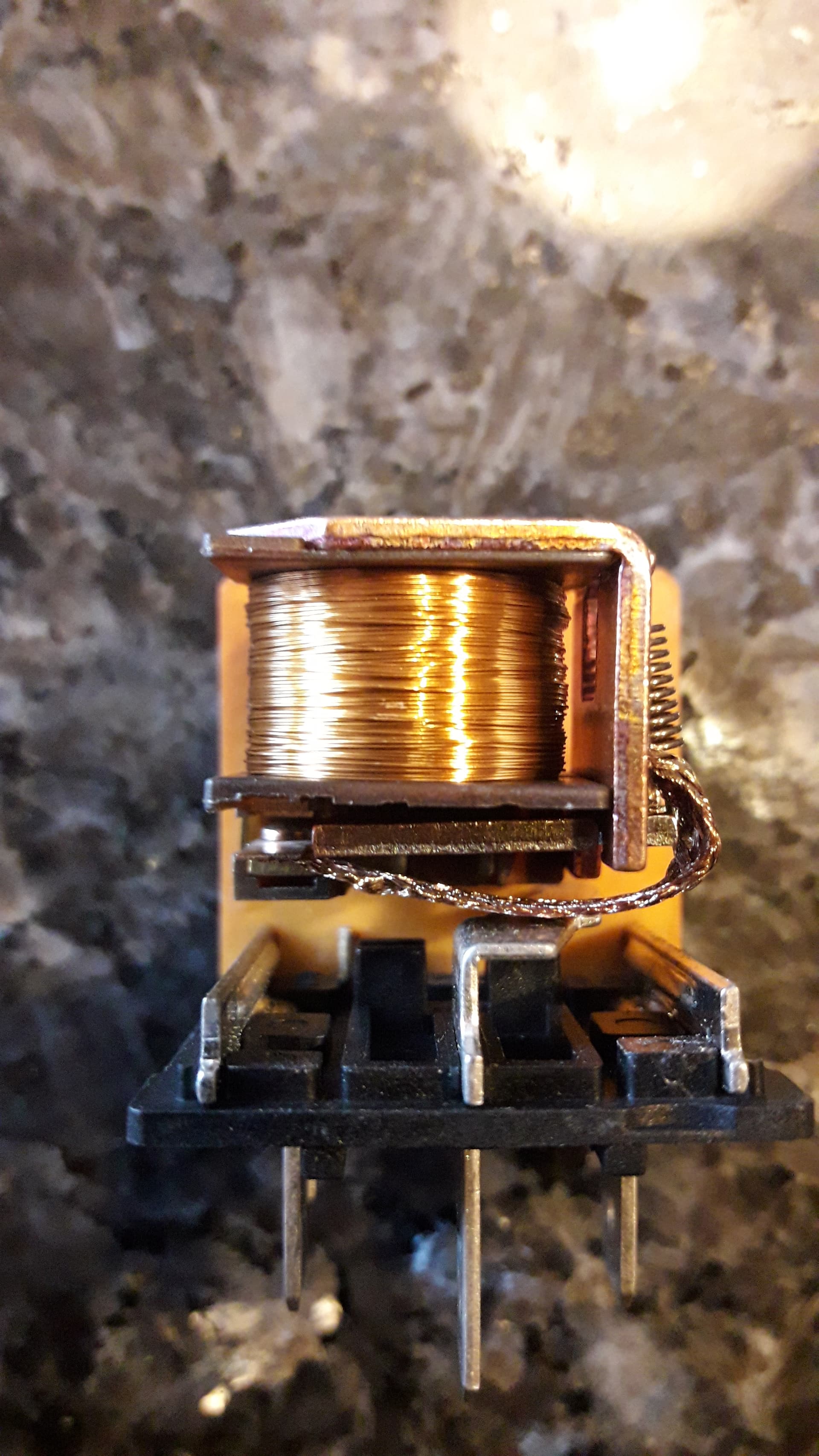

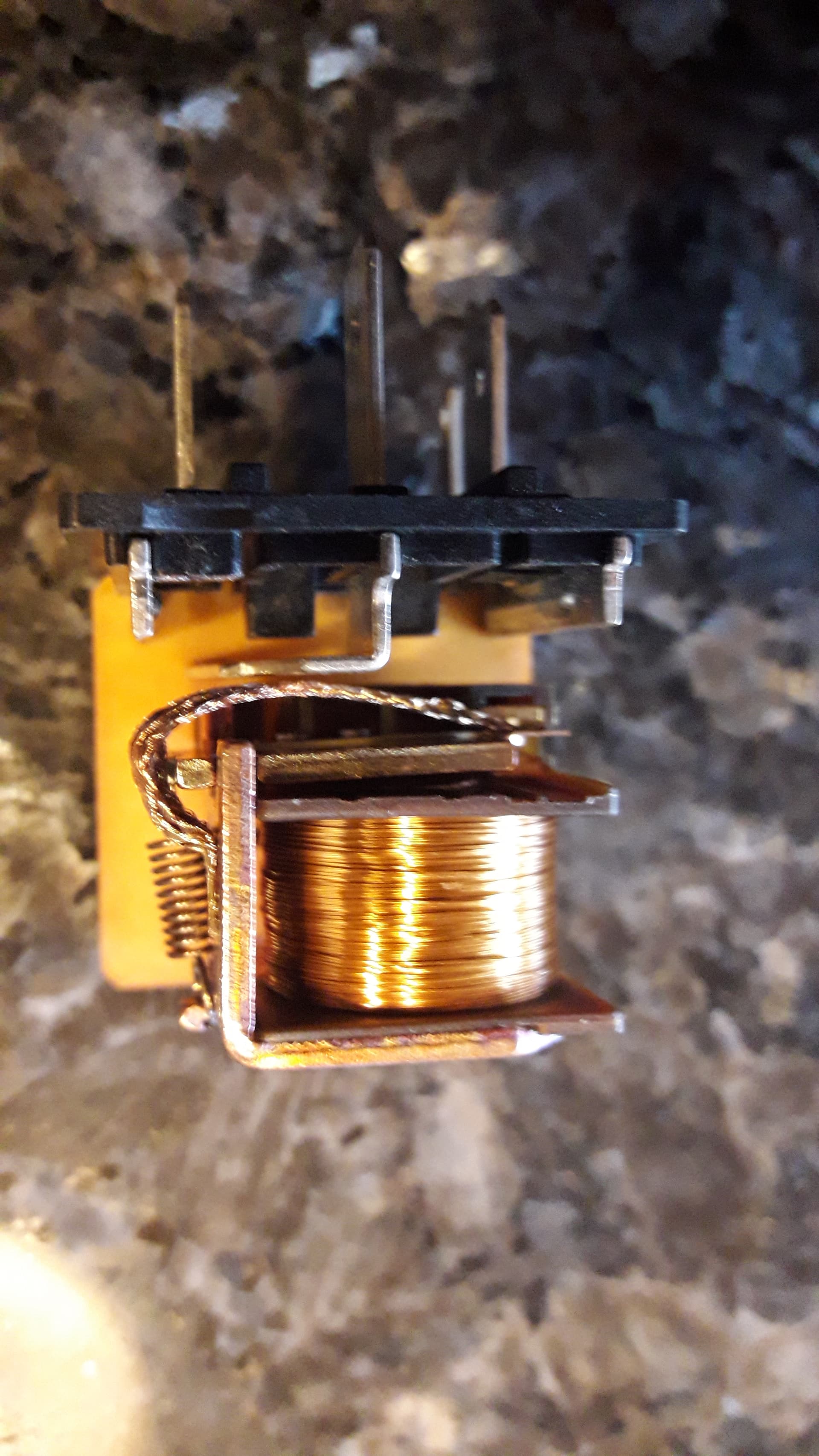

Heute habe ich kurz mal das Relais 109 ausgebaut und geöffnet … sieht soweit ganz gut aus an den Lötstellen (und das nach 25 Jahren ! Respekt !) … bisschen bläulich alles angelaufen an der Spule drum herum, aber sieht für mich ganz ok aus. Nur hängte/liegt das Massekabel (oder was das ist) unten auf dem Steckfuss auf. Habe es etwas hochgebogen … und den Schaltkontakt mal mit feinem Schmiergelleine durchgezogen und alles ausgeblasen.
Mal sehen wie lange es funktioniert (oder auch nicht) … geht es 2 Wochen ohne Probleme jetzt gut werde ich mir ein neues Relais für die ca. 10.-€ besorgen.

nachdem ich jetzt ein neues Relais 109 verbaut habe kommt der Fehler ab und zu immer noch vor, das ich den Schlüssel abziehen kann und der Motor läuft weiter.
