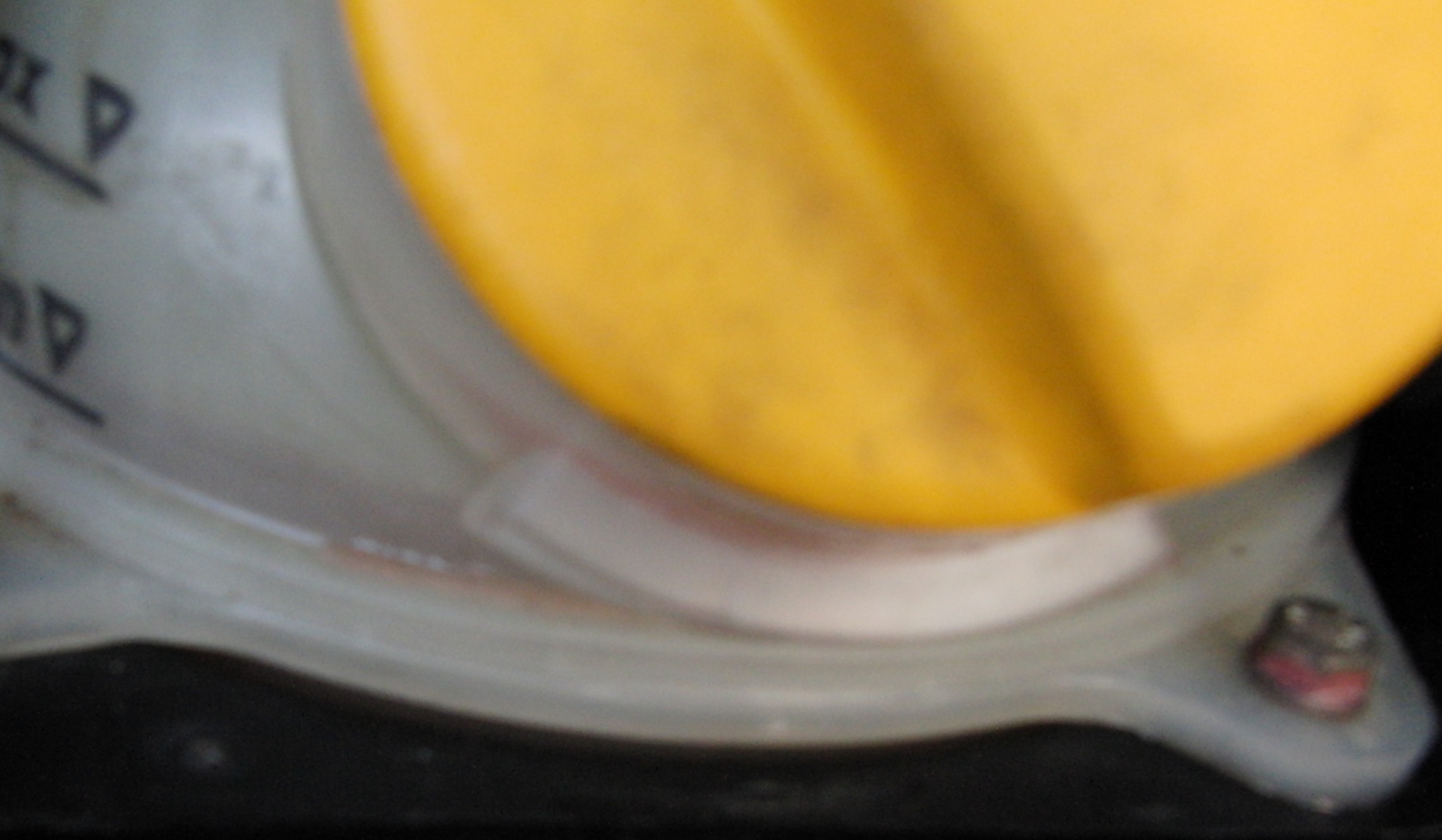

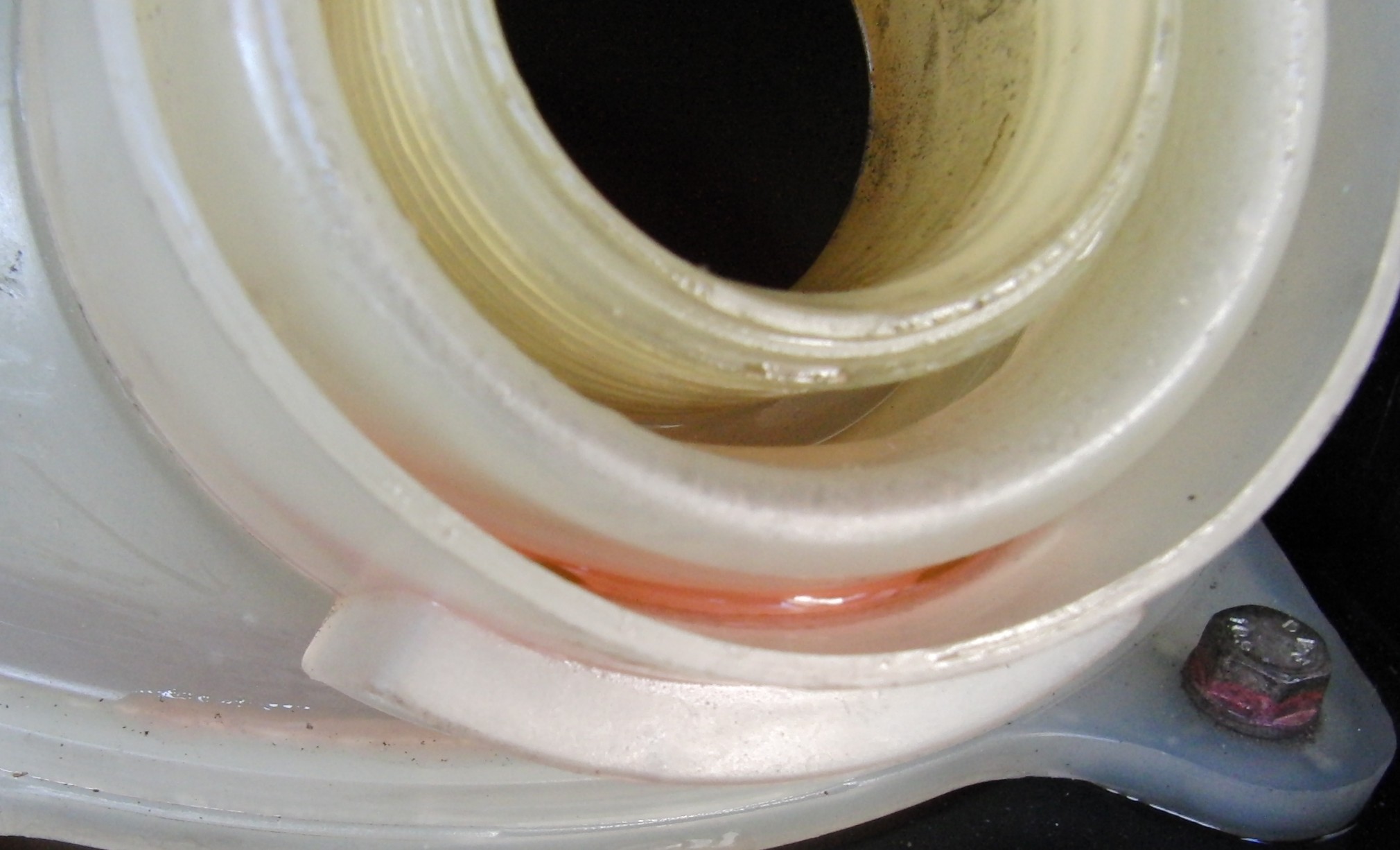

Und zumindest wo das Kühlwasser her kommt solltet Ihr durch Anschauen selbst rausfinden können. Dann kannst Du ja das Teil mal fotografieren und das Foto hier einstellen.
Hallo, ja fahre einen 1,9 TDI mit 115 PS, Danke für die prompte Antwort, der Wagen fährt sonst astrein, kein ruckeln, keine komischen Motorgeräusche oder so, Ölverbrauch kann ich nicht sagen, da ich ihn erst zwei Wochen habe, bisschen hat er verbraucht die Menge liegt bei mir jetzt im Carport auf dem Boden. Bin jetzt gerade im Carport gewesen um ein Foto zu schiessen, wenn der Kühlerdeckel zu ist, ist keine Kühlflüssigkeit zu sehen, wenn ich den Deckel aufdrehe entweicht Druckluft und dann kommt erst die Flüssigkeit hoch, etwas verloren hat er auch, anbei das Foto…oder drehe ich den Deckel verkehrt auf, dreht man ihn bis zum ersten Widerstand und dann weiter zu?? lg Christine alias uschipusch

Hallo Uschi,
das hört sich stark nach defekter ZKD an.
Meiner hatte das gleiche Problem! Kühlwasser weg, Zischen beim Aufdrehen, Wasser wieder da. Leider nicht ganz billig …! :frowning:
Motor nochmal per selfmade mit Bremsenreiniger waschen und dann schauen wo das öl raus läuft, und zwar laufend im Auge behalten
Wegen dem Kühlwasser mal das ganze Kühlsystem abdrücken lassen
