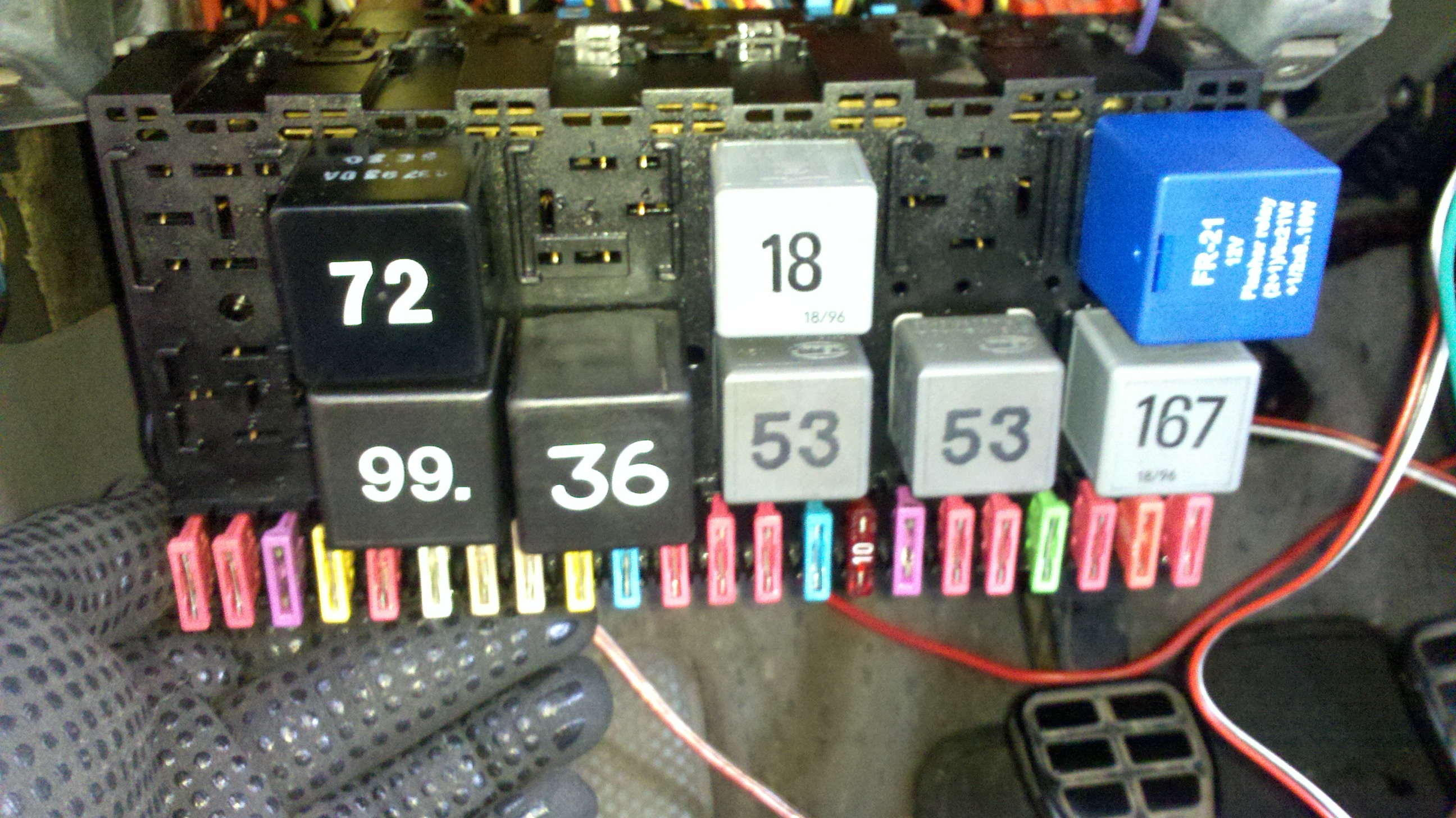

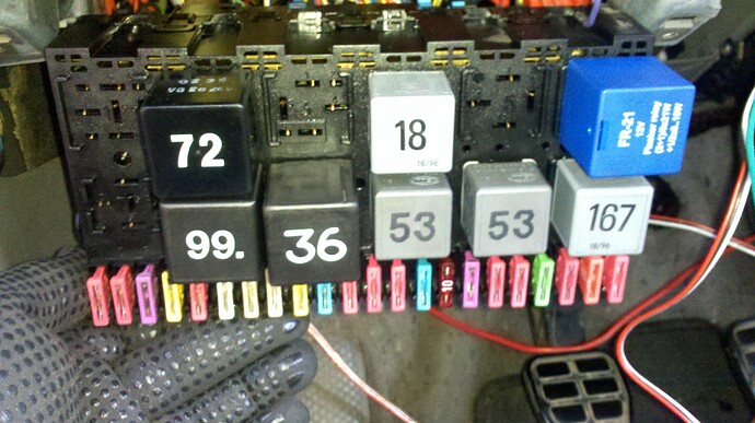

Hallo Ronny,
in diesem Beitrag siehst du die beiden Ebenen des Relaisträger: www.sgaf.de/content/multifunktionseinheit-relais-fuer-scheibenwischer-413472
Artur

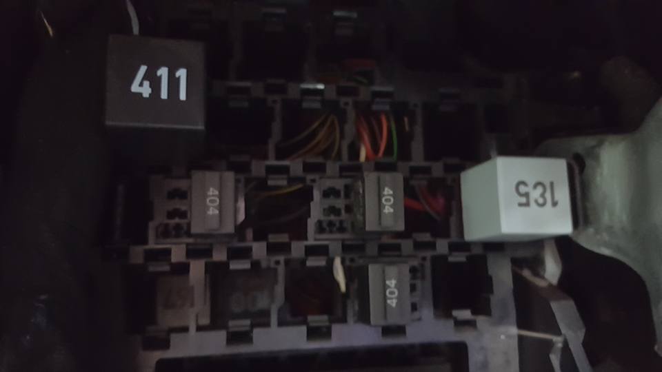

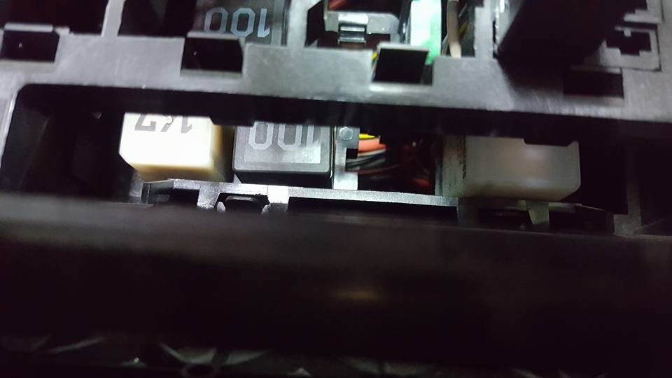

danke Artur. Ist bei mir trotzdem anders.
Ich habe hier mal 2 Bilder.
Relaisträger 1:
und hier Relaisträger 2:
(ist leider etwas schwer zu erkennen)
Es gibt hier nur 2 x die Nr. 100 / 1x Nr.167 / 1 x weiß ohne Nummer (HERTH+BUSS 75614122)
Viele Grüße
Ronny
Also wenn ich diesen Beitrag (www.sgaf.de/content/relais-30-gesucht-340745)) durchlese und mir die Fotos anschaue, muß dieses H.+B. Relais das richtige sein.

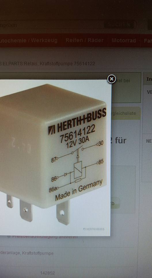

danke Artur für den Hinweis.
Ich habe mal nach HERTH+BUSS 75614122 gegoogelt.
Auf dem Relais ist genau der selbe „Schaltplan“ zu sehen
wie auf dem Relais 30 wenn ich nach der VW Nr: 165 906 381 suche.
Das HERTH+BUSS 75614122 Relais wird aber überall als Kraftstoffpumpenrelais geführt.
Sind das Universalrelais?
Also geht das auch als Hauptstromrelais?
Da ich ja schon mit der Nr. 167 ein Kraftstoffrelais haben sollte.
