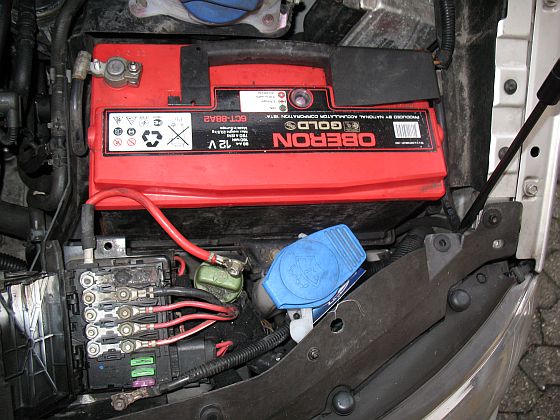

Hast Du Dir die Kabel vom Sicherungshalter über der Batterie angeschaut, speziell da wo sie angecrimpt sind?

Was sagt der Sicherungsblock an der Bat ? Auch eine schon angefangene verkokung der Anschlüsse kannnoch etwas Saft durchlassen!

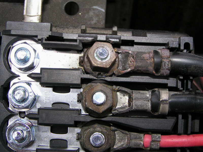

Kann ja mal ein Bild einstellen
Damit FGalaxyAUY versteht, was wir hier so meinen, hab ich mal ein Foto vom Sicherungskarten vor der Batterie von hier raus gesucht:
Das wäre auch aus meiner Sicht die zunächst wahrscheinlichere Ursache der Probleme bzw. passen imho zunächst noch am Besten zum geschilderten Fehlerbild.
Hier genauer !
Sieht es so aus schnellstens handeln bevor es abbrennt
