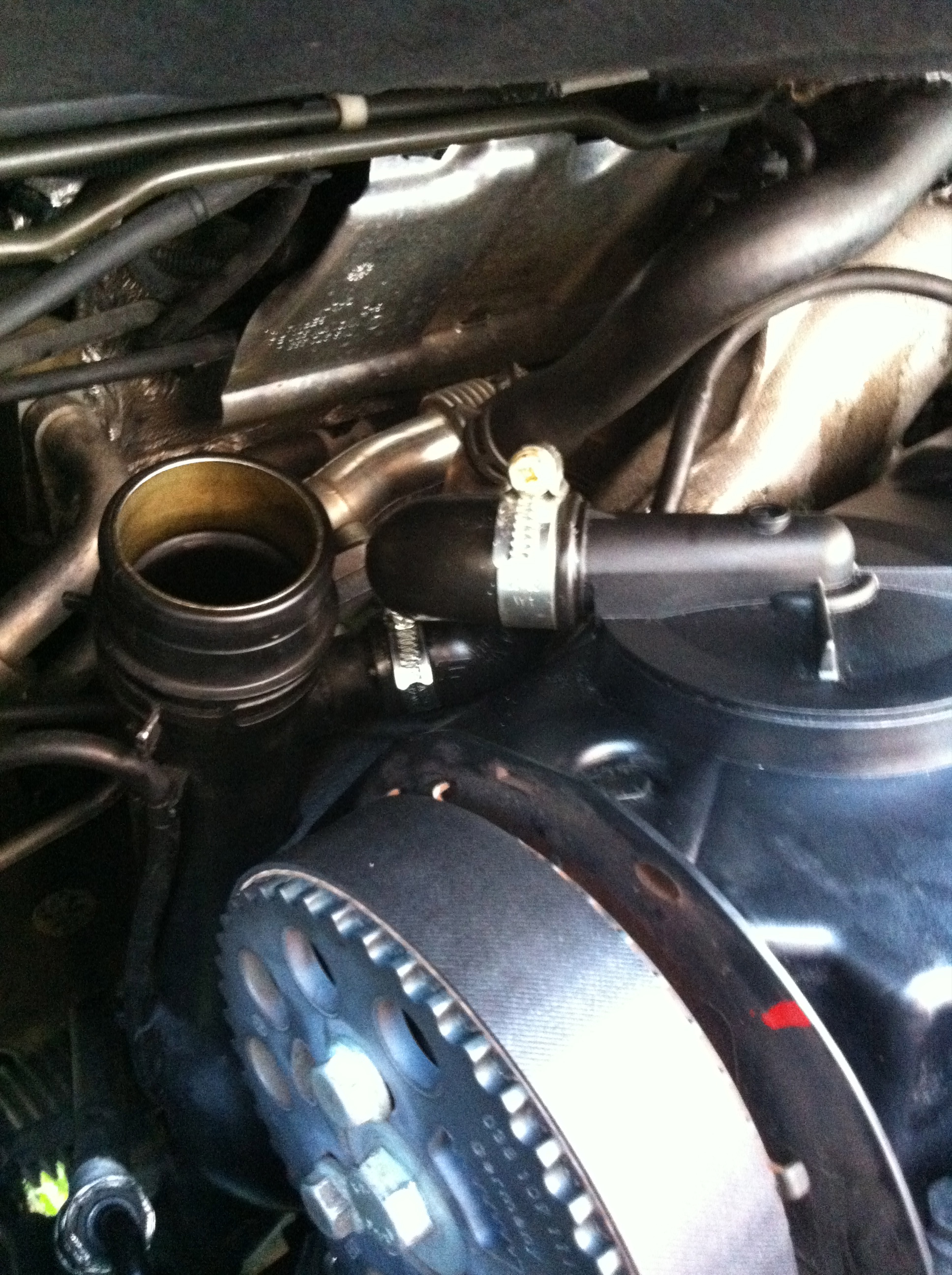

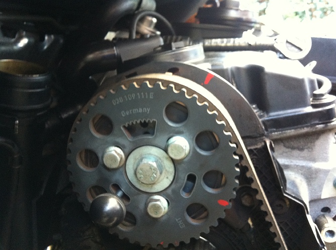

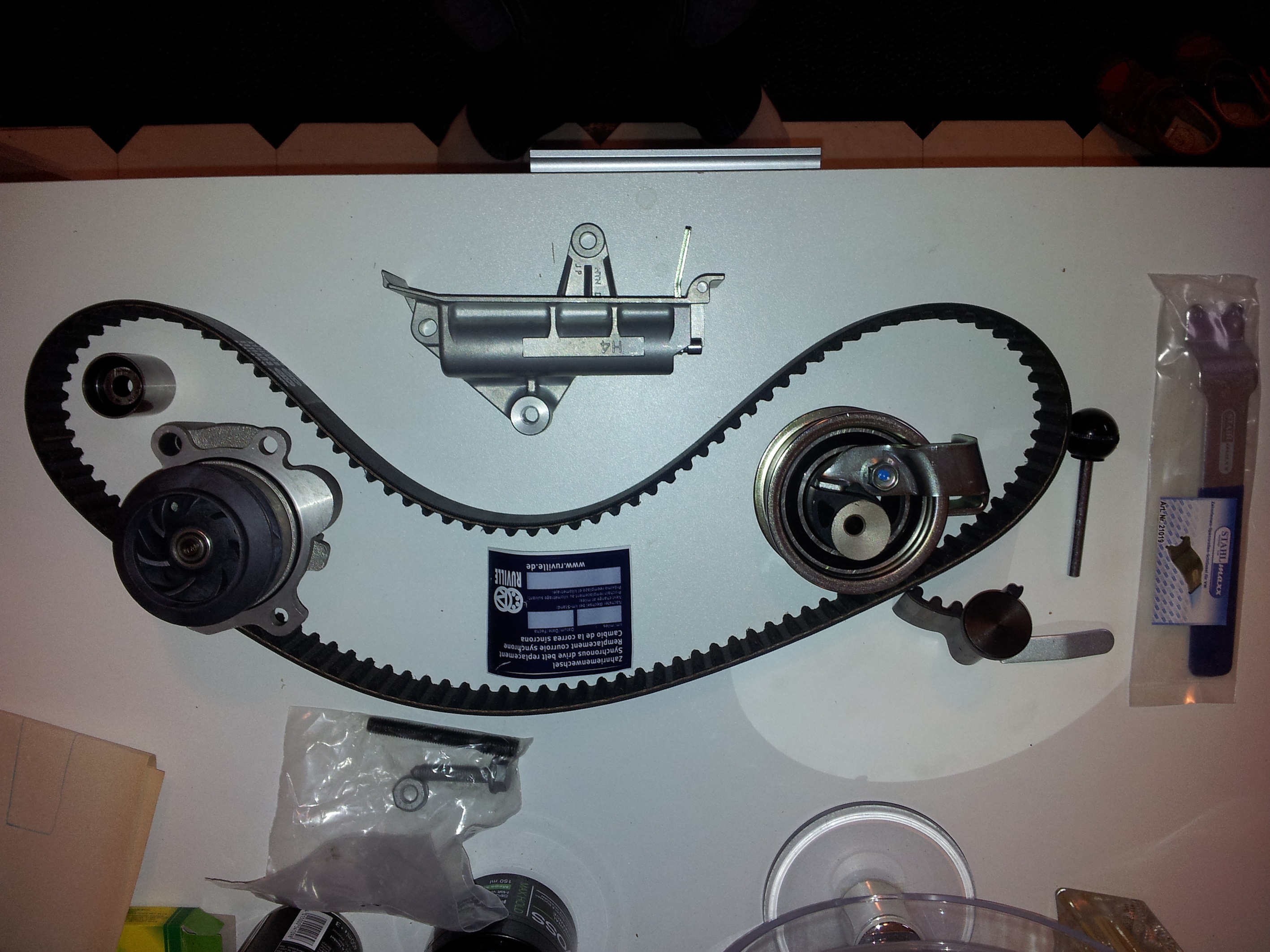

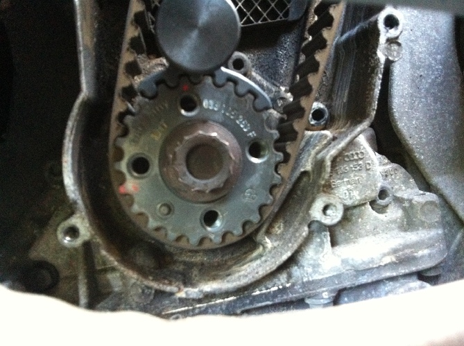

Als erstes habe ich den Zahnriemen gewechselt.
Da hat mir der Bericht von Audi_Coupe_S sehr geholfen und ich glaube ich kann das nicht Besser beschreiben.
Das einzige Problem das ich hatte waren die 6er Inbus an der Kurbelwellenriemenscheibe,
hatte ja ein gebrauchten Luftdruckschrauber von Ebay der aber nicht funktionierte, der drehte immer durch, den konnte ich mit derHand festhalten was ja nicht normal ist.
Ein Adapter von 1/2 auf 1/4 ist dabei abgerissen. Nach zwei Stunden hatte ich diese Inbus Schrauben dann draussen.
Wasserpumpe und der Rest waren dann kein Problem mehr.
Habe wirklich alles dreimal Kontrolliert.
An dem Gummischlauch zum Motorblock habe ich Schellen montiert.
Probefahrt alles OK. Fertig

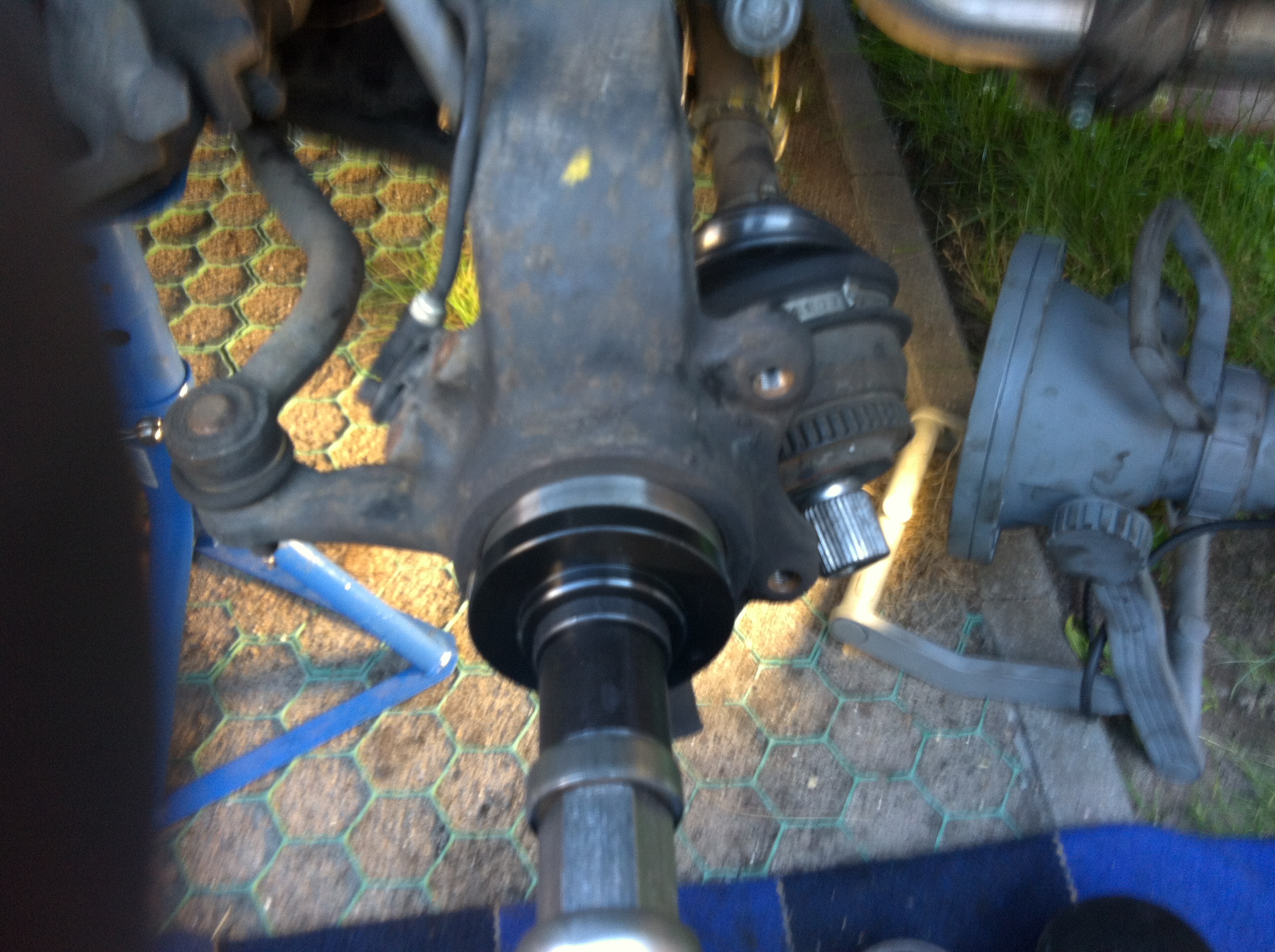

Mit dem Radlager Set ging das echt Super.
Ich hatte ja schon das Video dazu eingestellt.

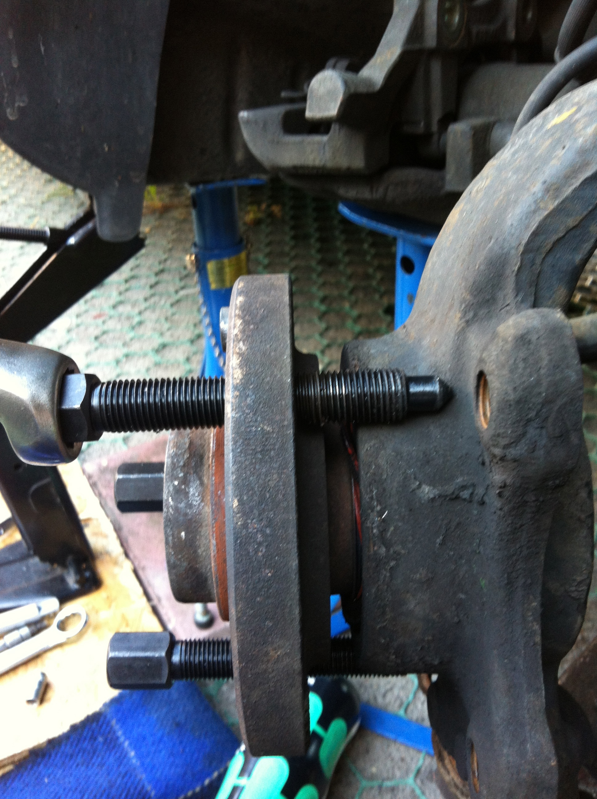

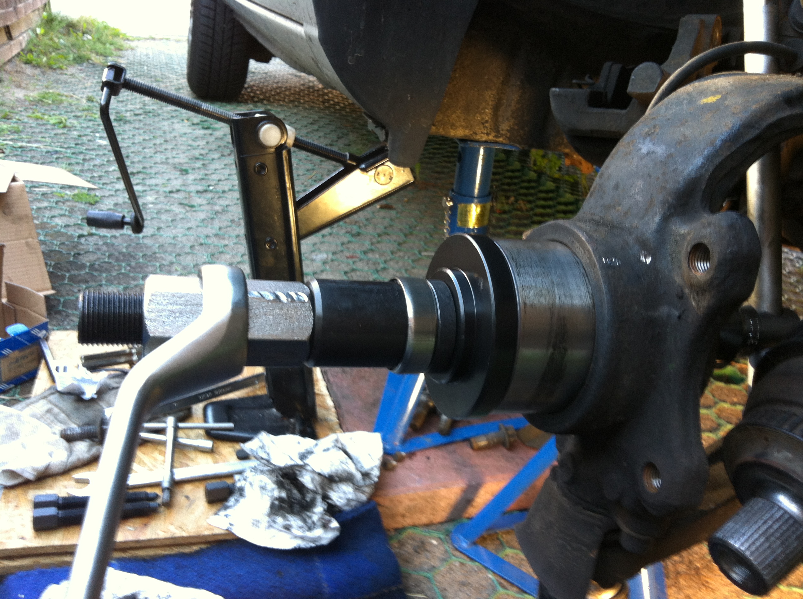

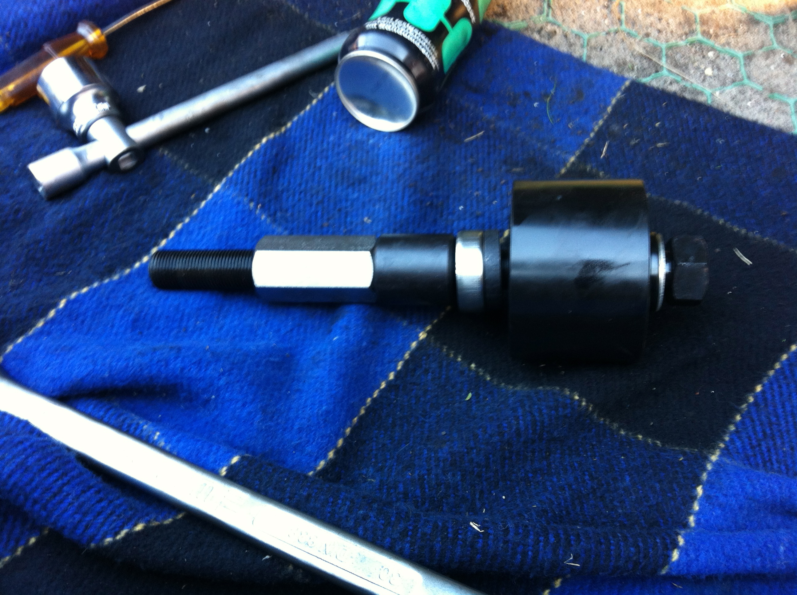

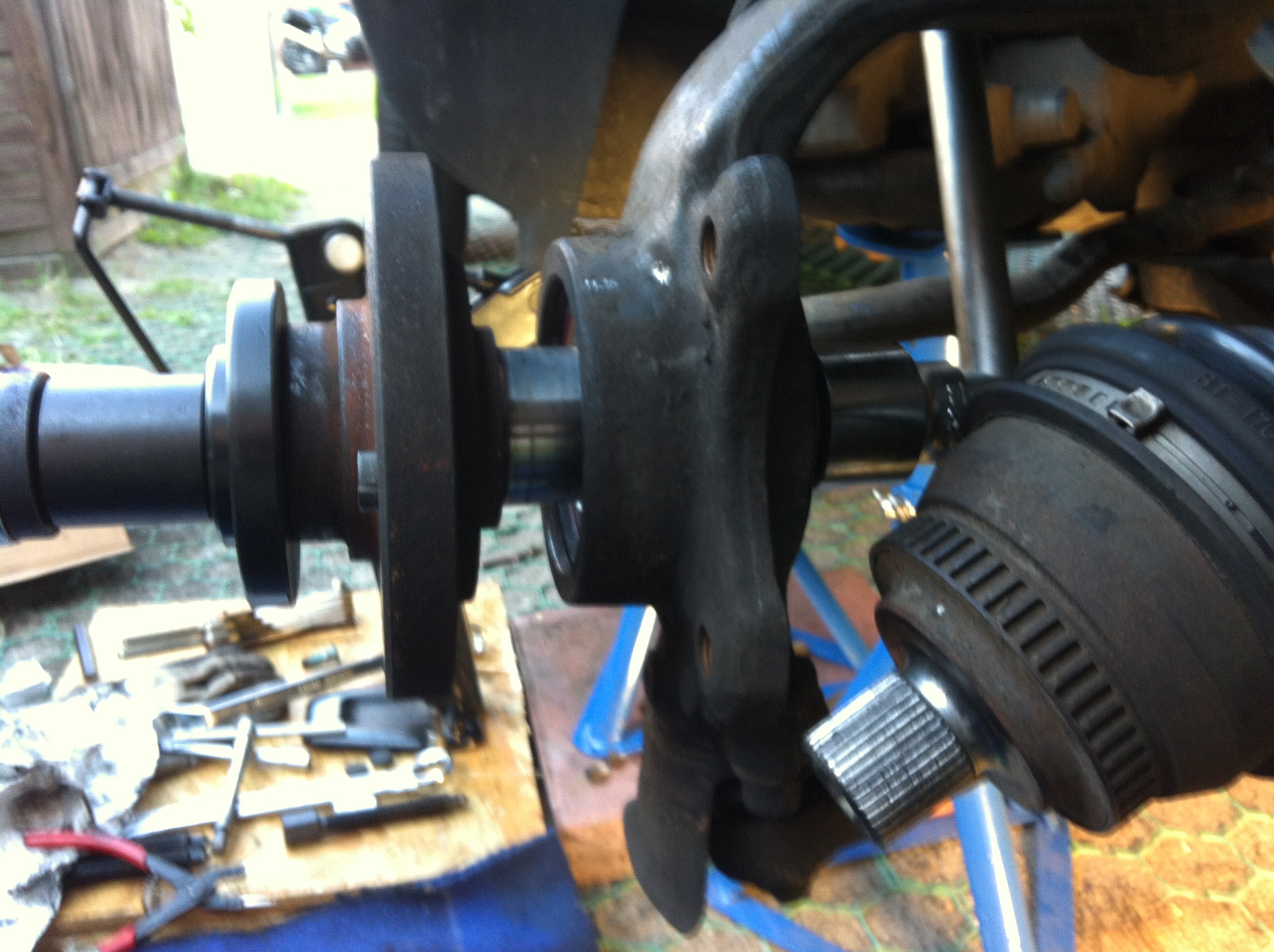

Ich habe drei Schrauben zum ausdrücken der Radnarbe genommen was gut ging.
den Rest des Lagers habe ich dann mit dem Werkzeug heraus gedrückt.
leider habe ich keine weiteren Fotos gemacht.

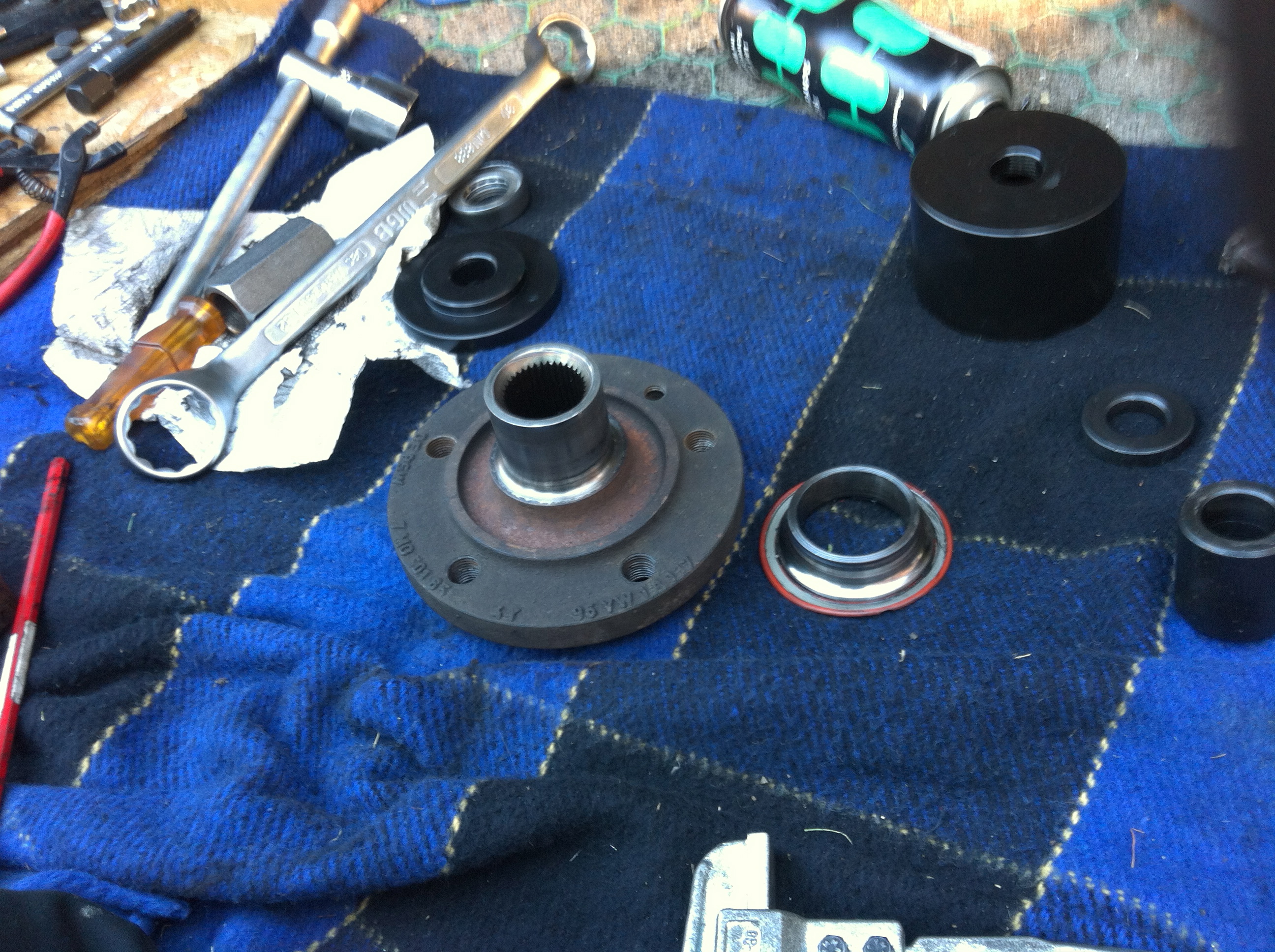

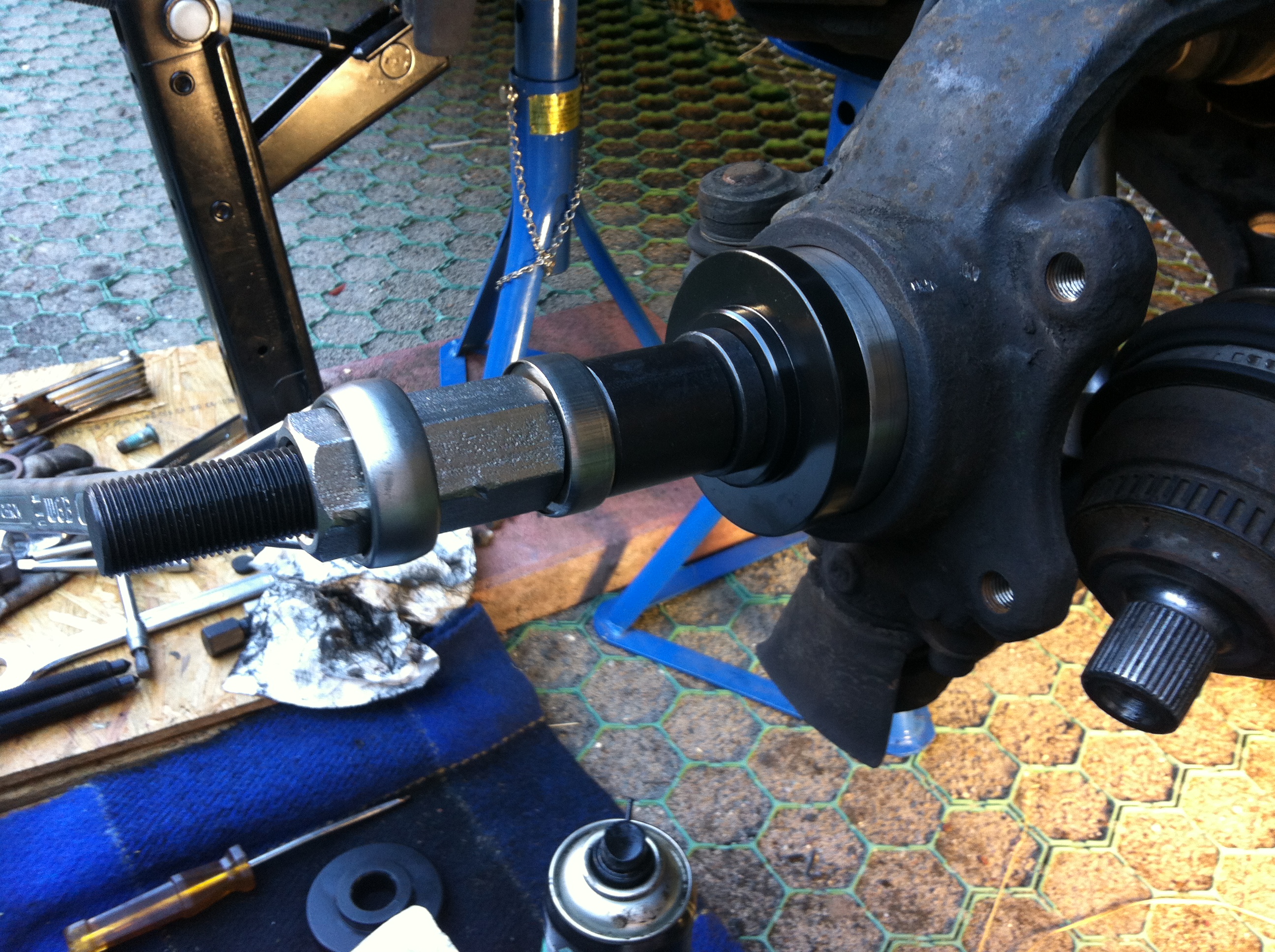

Jetzt alles schön saubergemacht und das neue Radlager mit dem Werkzeug wieder eingedrückt.
Erst ohne dem alten Lager und dann den Rest des Neuem mit dem alten rein gedrückt.
jetzt denn neuen Springring rein und fertig.

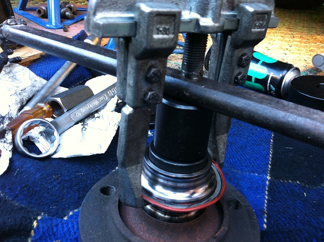

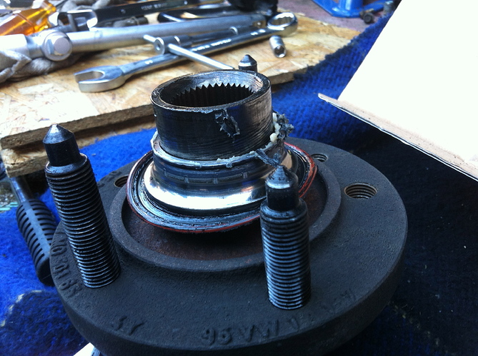

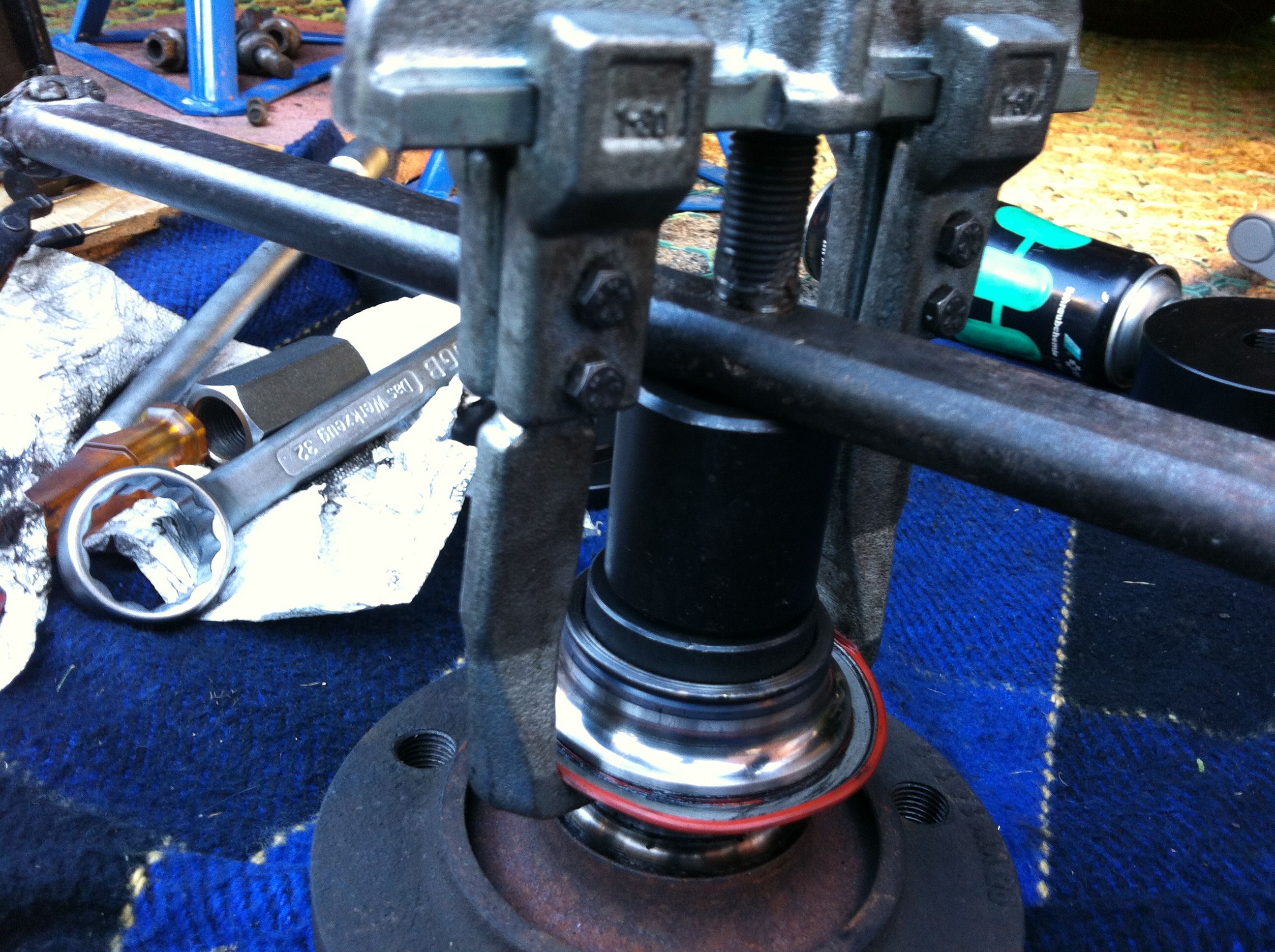

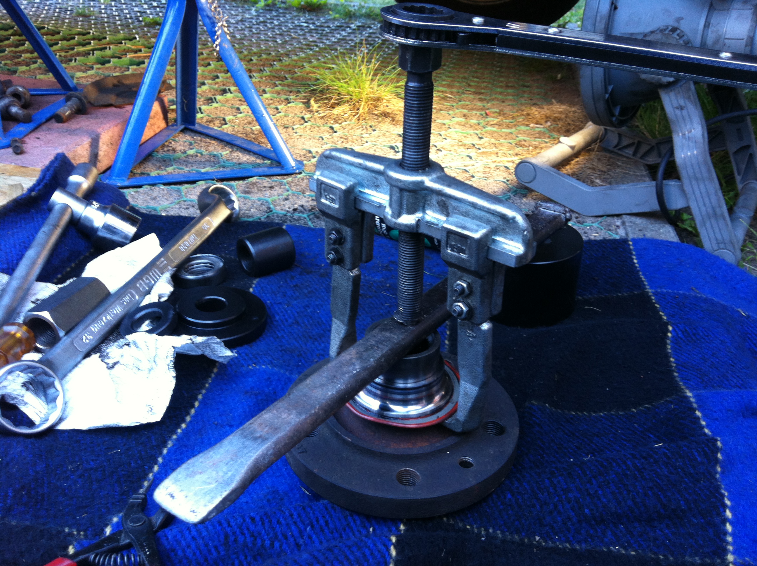

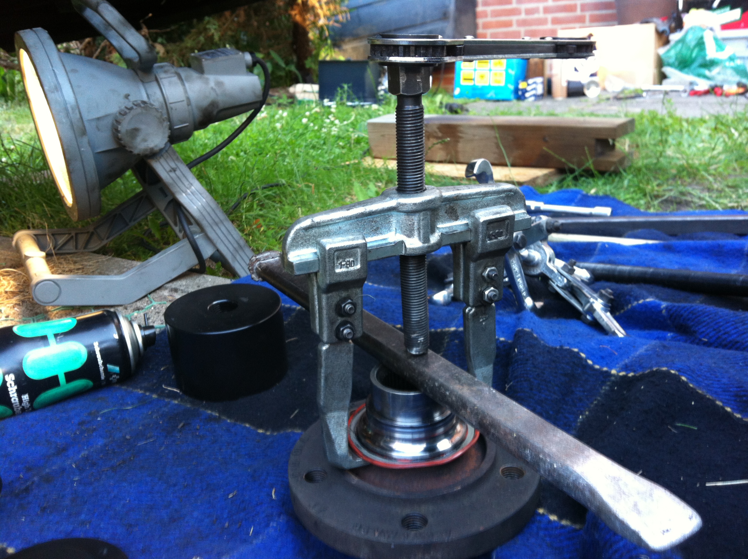

Nach dem begutachten der Radnarbe
habe ich den Abzieher genommen und mit den Teilen aus dem Radlager Set den Rest des Radlager in zwei Stufen ohne Probleme herunter bekommen.
Este Stufe:
gut eingespant am Stemeisen festgehalten und mit dem Schraubenschlüssel das Radlager abgezogen bis …
Stufe zwei:
jetzt habe ich noch ein Teil aus dem Radlager Set zwischen Stemeisen und Unterlegscheibe vom Set gelegt. Dan ging es wieder ohne Probleme weiter. Keine 15 Minuten dan war das Radlager runter.
Jetzt sauber gemacht und die Radnarbe wieder eingepresst.

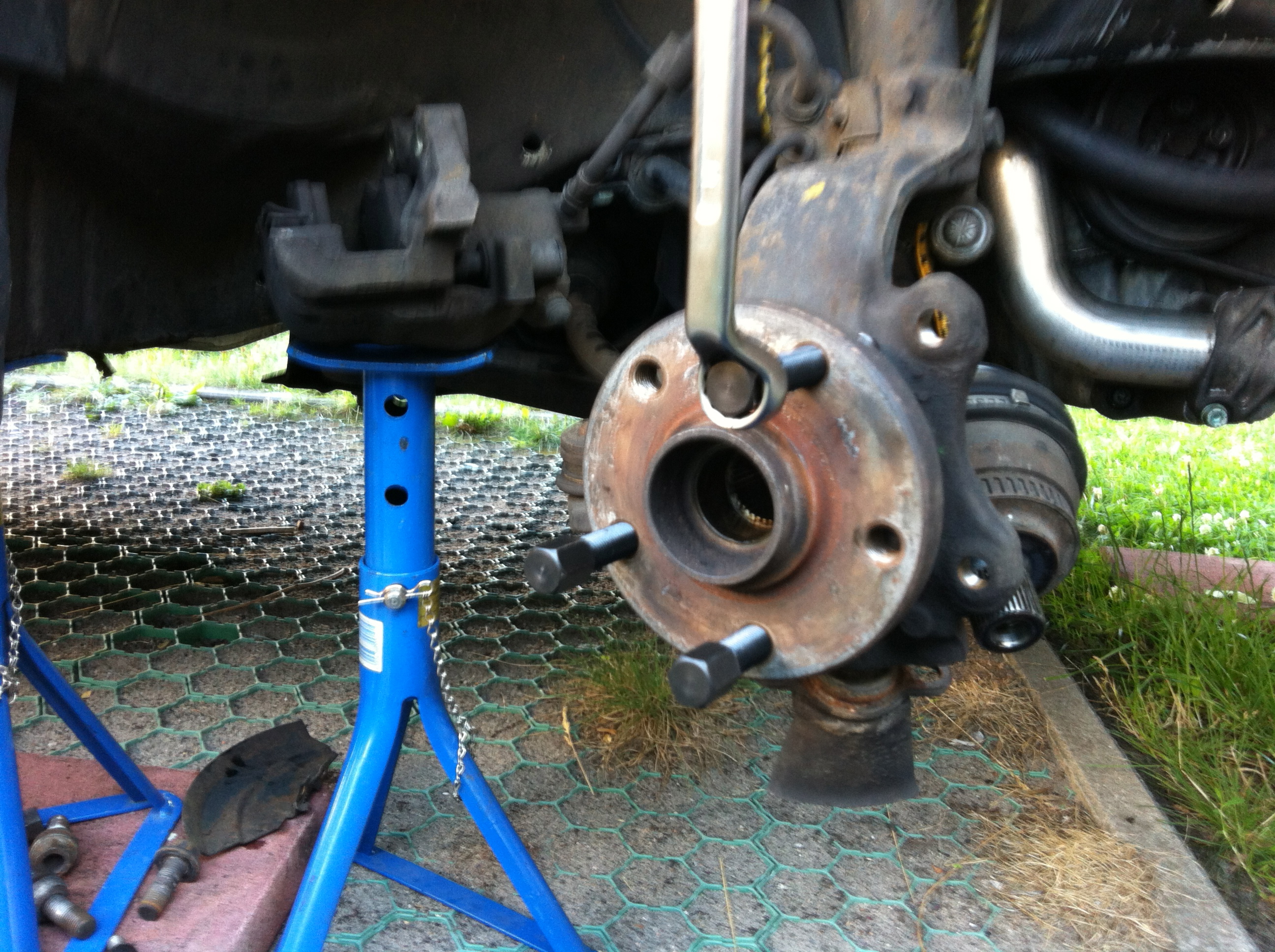

Ich habe mich dafür entschlossen, die zwei Inbus Schrauben von der Radaufhängung zu demontieren.
was leichter war als das Lager raus zupressen. Ihr wist was ich meine ? wenn nicht mache ich noch mal ein paar Fotos.

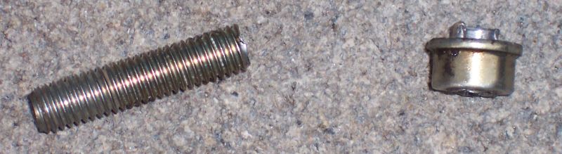

Die Mist Imbusse von der Riemenscheibe haben mich im Januar einen halben Tag gekostet:
Einen musste ich ausbohren…
