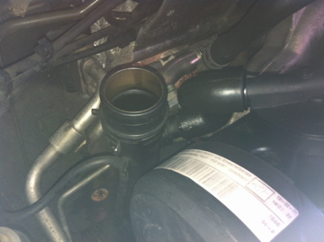

Ich weis jetzt nicht ob es hier noch her gehört.
Habe heute schonmal den Galaxy aufgebockt und die Wanne unten abgeschraubt.
Dabei ist mir aufgefallen das er unten ölig war.
Bei der Demontage des Luftfilterkasten bemerkte ich,
das ich die untere Schelle vergessen habe wieder an seinem Platz fest zumachen.
Was das Zichen, das ich ab 1800 Umdrehung gehört habe erklärt.
Also der Schlauchanschluss zum Motorblock war ölig und die Schelle war nicht dran zum Luftfilter, meint Ihr das es da Öl rausgedrückt hat und es da gezischt hat.
Habe leider Schon das Vorderrad ab und den Wagen aufgebockt, sonst würde ich eine runde fahren.
Morgen geht es weiter, erst Zahnriemen und dann Radlager.
Gruß Fred
