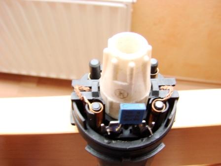

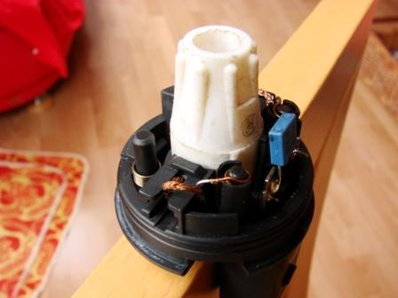

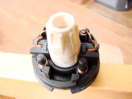

da meine Pumpe lange merkwürdige Geräusche machte, ich meinen Zuheizer schon ausgebaut hatte und auseinander nahm, mußte der Ausfalle der Zusatzheizung doch von der Zusatzwasserpumpe kommen.
Hab einiges gelesen, habe aber nach dem Tip, die Kohlen mit nem Draht festzuklemmen, eine Kohle beschädigt. Neue Kohlen muß ich mir erst besorgen :-k :-k :nixwissen: :nixwissen: nehme das also zum Üben…
Jedenfalls hab ich dann solange gesucht, bis etwas passendes gefunden habe. Von einem Koaxstecker passt die hintere Hülse ganz gut dort hinein, wo dann der Kollektor sitzt. Dann kann man mit einem Tropfen Wasser auf die Kohlenhalterung das Ganze im Eisschrank einfrieren.
Hoffe man kann es auf den Bildern erkennen.
Gruß Lutz

Ersatzkohlen hab ich nun auch gefunden und bestellt. Aktuelle 321 Art.-Nr: 150533589691 - Preis: EUR 7,50 Versand 2,50
Der Tip ist jetzt aber nicht neu hier…
Ich habe vorgestern die Kohlen mit einem Streichholz Fixiert…
Und das mit dem wassertropfen und einfrieren ist ja Klar
