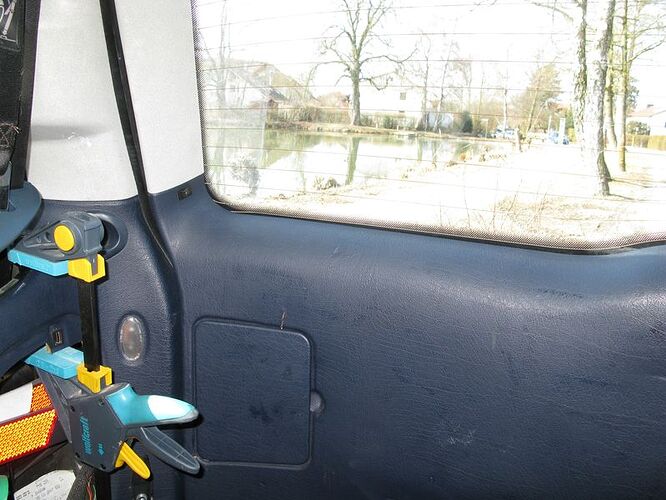

Ja, ich weiß, es geht um den Sharan III!
Gleichwohl denke ich, eine Anregung aus dem I’er könnte helfen.
Stand auch vor dem Prob, unterm Sitz gehts nicht vernünftig,
geschweige denn zwischen den Sitzen. Habe mir dann hinten
eine Position überlegt und mich für ganz hinten rechts entschieden.
Rechts, da ich damit rechne (frag nicht warum!), das dort die
Unfallgefahr geringer ist als links (=Gegenverkehrsseite).
Dort war es ganz einfach möglich, mit der Hand hinter die
Verkleidung zu kommen um die notwendigen Schraubarbeiten
für den Halter zu erledigen.
Der Platz ist ideal: Sofort greifbar und nicht wirklich im Weg.
Wenn dann mal doch im Weg, dann einfach die beiden
Schnallen auf und kurzfristig anderweitig montieren.
Dabei gehe ich davon aus, nicht ich brauche das Teil für
mich in Griffweite
(ist ja nur notwendig, wenn ich mich nicht mehr bewegen
kann und mein Auto brennt, und dann nützen mir 2kg
Löscher in meiner Nähe nicht wirklich … es sei denn,
ich zieh mir den Löscher über die Birne!),
sondern um eventuell einen Motorbrand an meinem Auto
löschen oder extern helfen zu können
Hier mal ein Bild, welches den Halter zeigt:
(das kleine Schwarze unten links im Bild).
Gerne mache ich mal ein Bild mit Feuerlöscher und
mit ohne Zwinge :wink:
Harald
