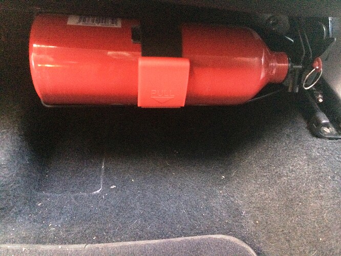

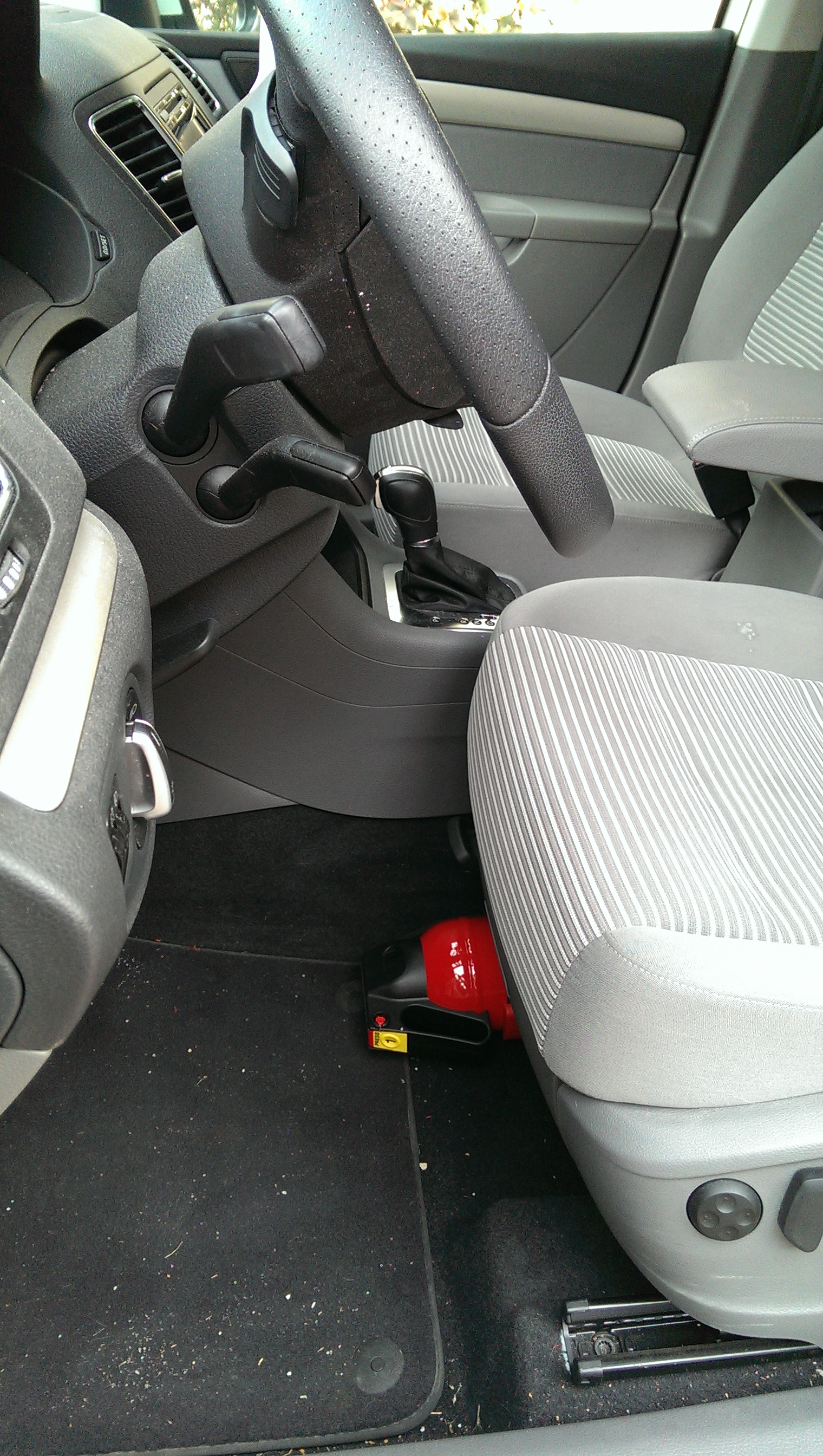

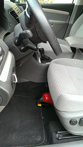

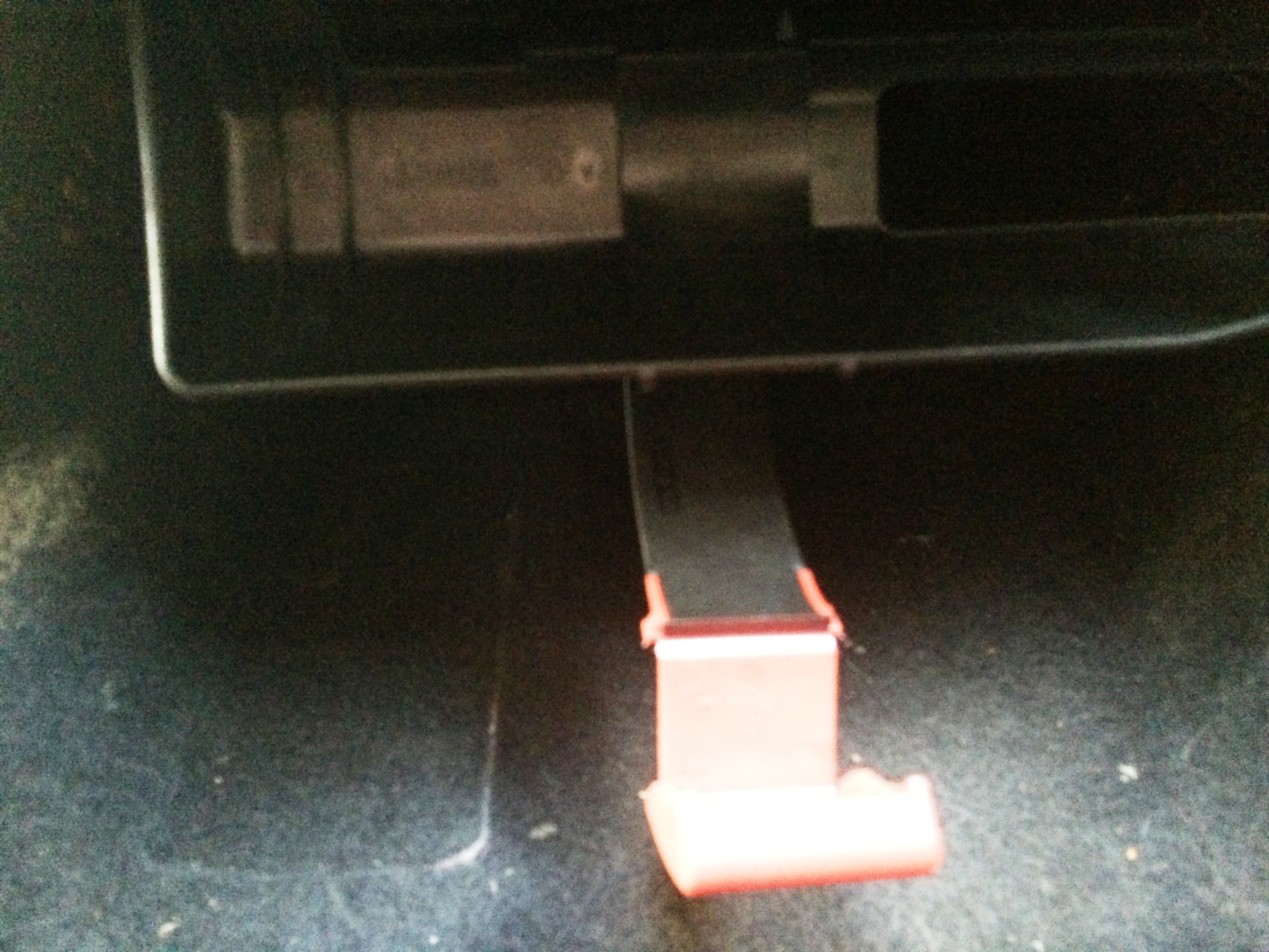

Hat jemand vielleicht schon mal den Originalhalter zum 1-kg-Feuerlöscher nachträglich installiert. Ich habe ihn mir gekauft und suche noch ein paar Tips, wo genau er unterm Sitz verschraubt wird. Ich habe die Ledersitze mit elektrischer Verstellung.
Ulli_ALH
Am Gestell der Sitzfläche müssten am vorderen Querbalken - das Teil in den Kniekehlen - genau passende Löcher vorhanden sein.
Original ist das Halteblech mit 3 Stück 6x10mm Blindnieten montiert. Die Blindnieten werden von oben nach unten durchgesteckt - das wird aber im beim Nachrüsten nicht so ohne Weiters möglich sein weil dazu Bezug und Polsterung entfernt werden muss.
hoernchen
Vielen Dank. Genauso sieht es auf der Zeichnung der Ersatzteilliste aus. Da ich die elektrisch verstellbaren Ledersitze habe, lässt sich das Trägerblech nicht ganz an der gedachten Mittellinie des Sitzes anbringen, sondern etwas seitlich, hin zur Fahrzeugmitte. Ich kann das durch vier die Löcher im Feuerlöscherhalter wieder ausgleichen.
Ich überlege nur, ob ich anstelle der drei Nieten entsprechende M6-Schrauben nehme. Ins untere Sitzblech, wo ansonsten die Blindnieten eingesteckt würden, müsste man mit etwas Geschick diese drei kurzen M6-Schrauben von oben einsetzen können, um dann das Halteblech festzuschrauben.
Wenn’s soweit ist, melde ich mich wieder.
#20
So, das originale Halteblech (-1- in der Originalteile-Skizze aus dem Internet) ist unter dem Beifahrersitz montiert, allerdings wegen der Einstellmimik der elektrischen Sitze nicht genau unter der Sitzmitte, sondern etwas in seitlicher Richtung zum Mitteltunnel verschoben, mit sechs 4-mm-Nieten anstelle der drei Seriennieten. Dazu wurden passende Löcher in Halterung und Beifahrersitzplatte gebohrt. Die Haltewanne (-7-) konnte ich dann zum Ausgleich auf dem Halteblech (-1-) zur Sitzmitte schieben, es sind ja vier Löcher für zwei Schrauben (-:sunglasses: vorgesehen.
In die Kunststoff-Haltewanne (-7-) habe ich dann anstatt des vorgesehenen Gloria-G1-Löschers (-10-) einen 1kg-„No-Name“-Löscher mit Manometer eingesetzt. Passt einwandfrei! Alle Teile der Original-Halterung kosten etwa 90 EUR beim Händler.
Wenn man anstellle der Haltewanne die beigelieferte Befestigung eines Fremd-Feuerlöschers nehmen will, genügt sogar das Halteblech alleine für unter 40 EUR. Das Halteblech ist seht stabil und hält ggf. auch für 2-kg-Feuerlöscher.
