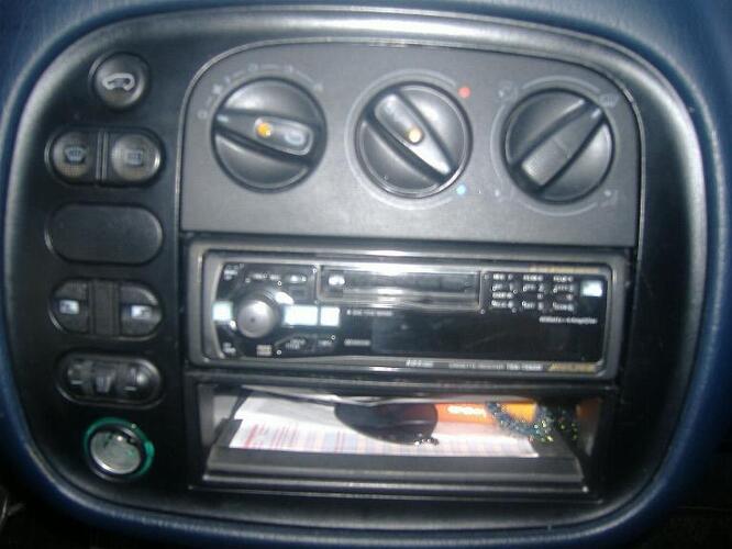

Zu den Stellmotoren!
Wenn deine Lüftungsbetätigung so aussieht hast Du keine Stellmotoren!
Wenn so in etwa dann hast Du Stellmotoren!
Gruß Frank
