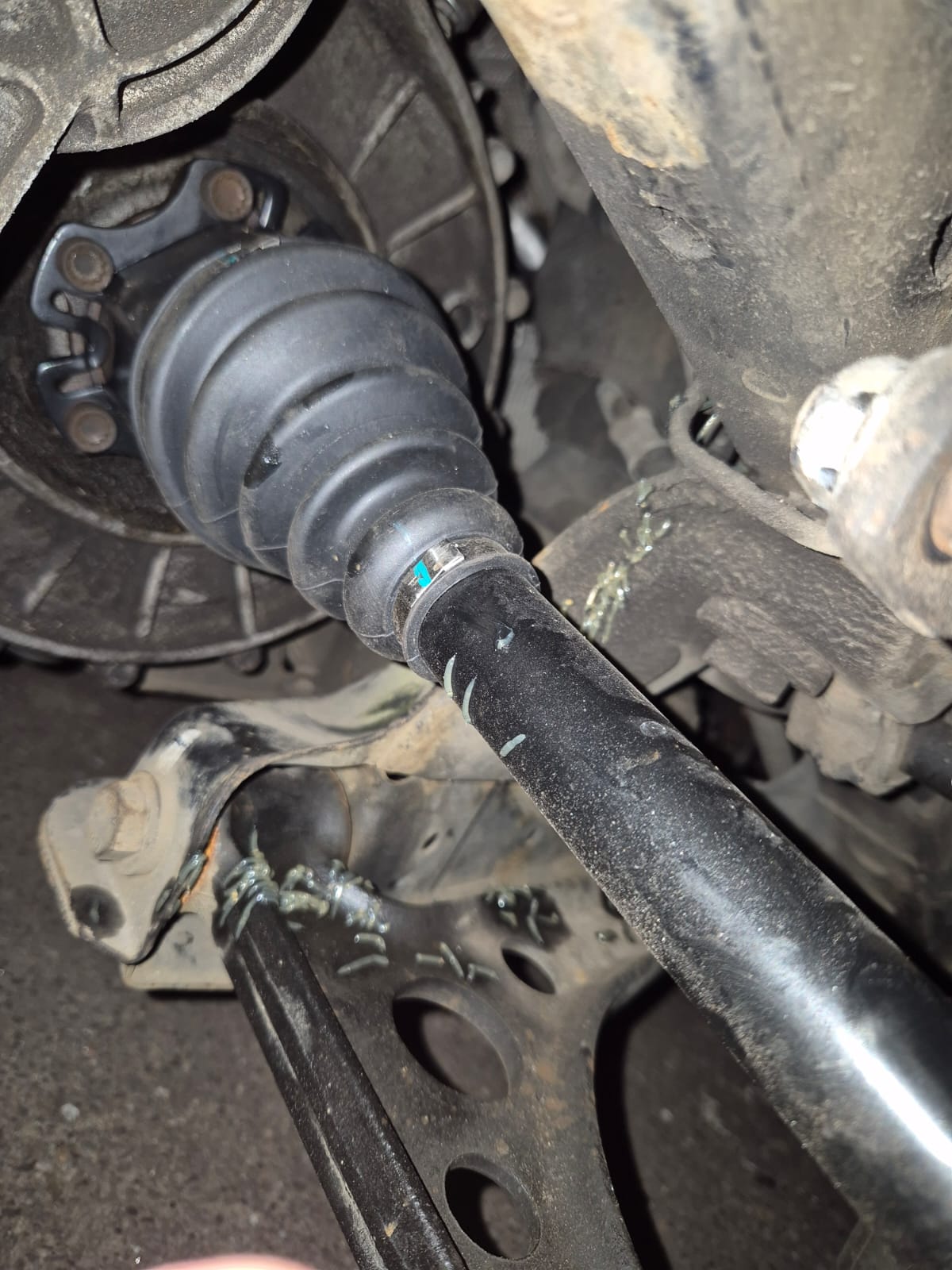

Moin, ein Kumpel ein ein Problem mit seinem Galaxy. Er hat vor ein paar Wochen neune Antriebswellen, Stoßdämpfer,Federn usw bekommen.
Gestern hat er mir diese beiden Bilder geschickt und geschrieben das komische Zeugs stinkt wie Katzenpipi. Weiß jemand was das sein könnte?
Schaut aus wie bei meinem damals, als sich ein Marder in der Manschette verewigt hat. Wenn ich mich nicht täusche, sind das in der Manschette Bissspuren …
Wenn dem so ist, wird das von der Teilkasko übernommen, wenn Schäden durch Tierbiss mit drin sind.
Das würde dann auch den Geruch erklären - Der Marder hat „sein“ Revier markiert…
Er war in der Werkstatt die Manschette hatte einen kleinen Riss drin gehabt deswegen ist Fett ausgelaufen.
