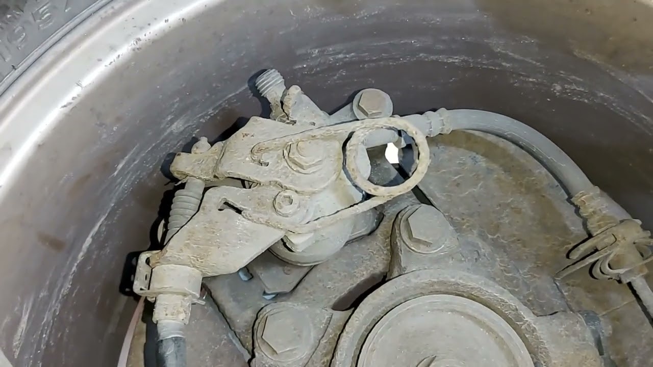

Irgendwie kommt jetzt alles auf einmal, zeigt aber dass man ab und zu das Auto der Frau fahren sollte:
Handbremshebel auf die ersten cm völlig tot
unzureichende Bremswirkung (im Grunde nur das was das Automatikgetriebe im P liefert)
Drunter geschaut war sofort klar was defekt ist: Der Hebel an der hinteren linken Bremse hängt:
Ich werde mal schauen ob ich eine kleine Bilder-Doku von der Reparatur zusammen kriege.
Den Bremssattel wieder richten lohnt sich vermutlich nicht, da ist mir mit einem neuen wohler.
Bremspedal muss beim öffnen des Schlauchs durchgetreten sein (und gehalten werden), damit nichts ausläuft bis die neue Leitung wieder dran ist - korrekt?
ATE Sättel sind M…t. Nimm TRW oder FTE.
Wenn die Scheibe heiß geworden ist würde ich die ebenfalls tauschen. Sonst hast du ungleiche Bremswerte die du nie mehr wegbekommst und spätestens bei der nächsten HU eine Diskussion mit dem Prüfer.
Beide Sättel tauschen ist nicht sinnvoll. Bei mir war schon 3 mal (insgesamt bei beiden Autos) der linke Sattel hops. Keine Ahnung warum. Vielleicht Wetterseite oder sonstwas.
Bei der Hinterradbremse gibt es 2 Typen: 15" und 16".
Ich habe die 15" drin (VIN WVWZZZ7MZ4V018234).
Unterscheidet sich da auch der Bremssattel?
ATE 24.3384-1707.5 soll das Bremssystem Lucas/TRW sein.
Hat die 15"-Bremse auch das Lucas/TRW -Bremssystem?
Ich hatte des öfteren an Fahrzeugen, dass es einfach nur am Handbremsseil lag, da es innen korrodiert war, und deshalb hing. Aber ein Rundumschlag wird das ganze natürlich beheben.
Soweit ich in Erinnerung habe, ist doch das „Pressstück“ des Bremsschlauch mit einer „Nase“ gegen Verdrehen gesichert. Deshalb reicht es doch, ohne gegenzuhalten die Leitung aufzudrehen bzw. deren Anschluss mit Sechskant. Oder leige ich falsch?!?
Ich habe mir mittlerweile angewohnt, die Verbindungen vor dem „Wechseltermin“ auf „Gängigkeit“ zu prüfen oder alternativ (wenn ich das nicht möchte oder keine Lust dazu habe) die Leitungen vorher schon zu besorgen.
Es passiert sonst schnell, dass die Verbindung eben nicht aufgeht und im schlimmsten Fall die Leitung defekt ist, ohne dass man Ersatz zur Hand hat.
