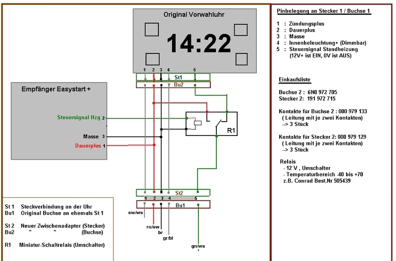

Am Stecker der Vorwahluhr im Dachhimmel befinden sich alle notwendigen Leitungen zum Anschluss der Fernbedienung.
- 12V Dauerplus
- Masse
- Steuerleitung zum Zuheizer/Standheizung (So lange dort 12V+ anliegt, wird geheizt.)
Um die Leitungen nicht auftrennen zu müssen, hab ich einfach einen Zwischenadapter gemacht.
Dieser hat einen Stecker, der an die Vorwahluhr angeschlossen wird, und eine Buchse mit der der Originalstecker verbunden wird.
Bis auf die Steuerleitung (dazu später), sind alle Verbindungen komplett durchgeschleust, so dass die Vorwahluhr ganz normal funktioniert.
Die Steuerleitung hab ich aufgetrennt, da diese ja sowohl von der Vorwahluhr, als auch von der Fernbedienung angesteuert werden soll.
Dabei habe ich mich gegen die „Dioden-Lösung“ entschieden und stattdessen ein Umschalter-Relais eingebaut.
Dieses wird vom Steuersignal des Easy-Start+ Empfängers geschaltet.
Solange die Easy-Start+ also nicht auf „Heizen“ steht, wird die Steuerleitung von der Vorwahluhr im Dachhimmel einfach durchgeschleust.
Wenn die Easy-Start+ dann auf „Heizen“ geht, dann wird die Steuerleitung von der Uhr abgetrennt und stattdessen direkt 12V+ auf die Steuerleitung zum Zuheizer gelegt.
Zur Verdeutlichung hab ich hier mal dem Schaltplan beigefügt.
