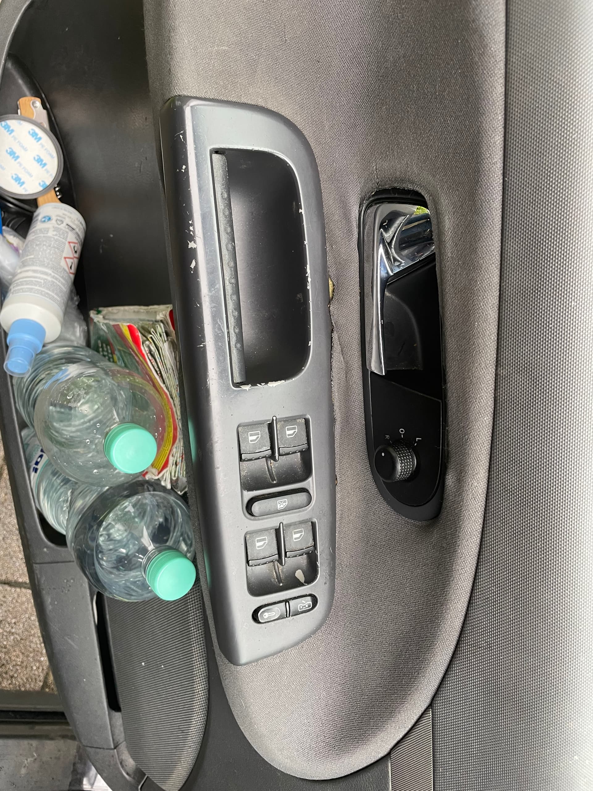

Fensterheber Sharan 07.2009
mein Fensterheber für die Scheibe vorne hat einen Wackler und müßte ausgetauscht werde. Lt. meiner Werkstatt hat niemand mehr diese Ersatzteil zur Verfügung.
Vielleicht hat jemand aus dem Formum einen Tipp, bzw. verkauft mir so ein Ersatzteil.
Bild anbei
