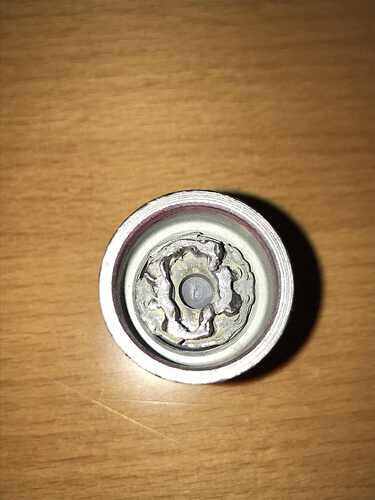

Hier noch ein Bild von der Felgen mit Schloß?

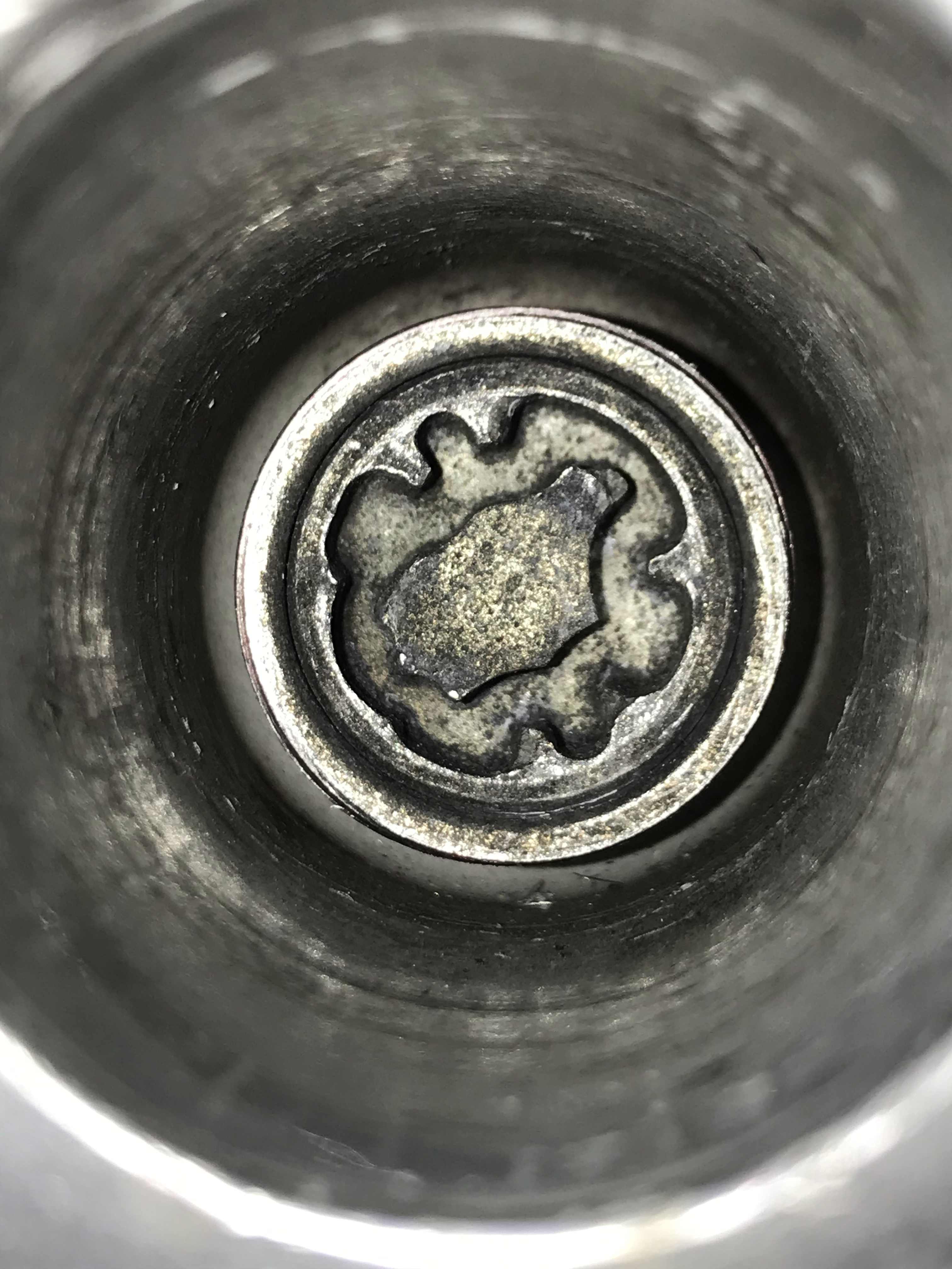

Das Bild von der Schraube ist eine unbeschädigte, oder das Opfer deiner Versuche?

Oben links, der zweite?
Guter Vorschlag :+1:
Ist das das Ergebnis vom Zinngießen an Silvester oder was haben sich die Designer der Konturen dabei gedacht? :poop: :schenkelklopfer:
Falsche Frage…
Was haben die dabei geraucht?
