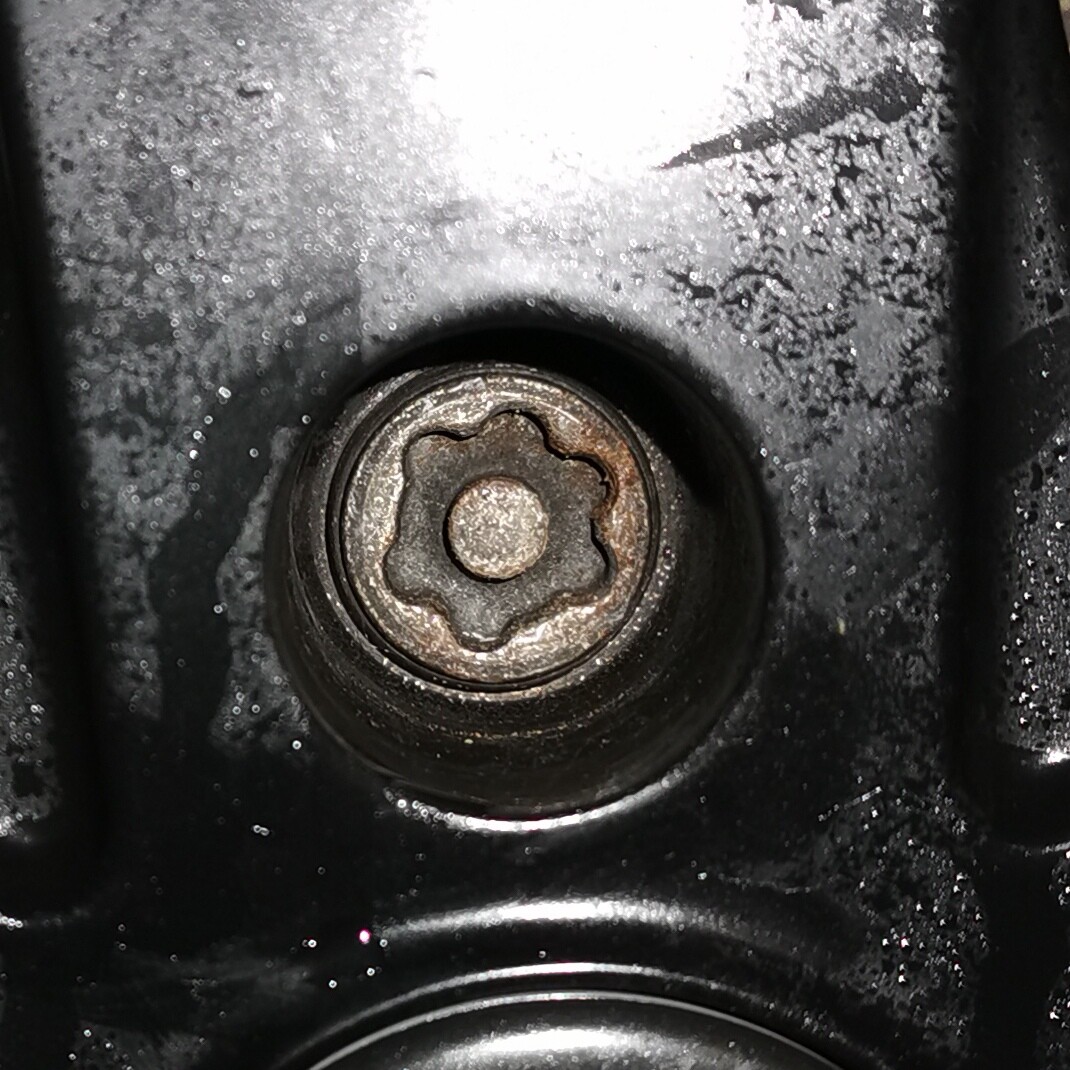

Seit dem letzten Radwechsel kann ich mein Felgenschloss nicht mehr finden.
Marke Kleeblatt.
Kennt sich vielleicht einer hier damit aus?
Ich durchforste grad das Web, aber ohne Nummer ist das ziemlich lästig.
Könnte die sets bei VW und seat bisher nicht finden.
Fahr zu Seat, und kauf dir vier normale Radschrauben. Wenn du freundlich fragst, schrauben die dir die unsäglichen Felgenschlösser dann auch raus, und die normalen rein.
Natürlich verkaufen die dir auch den passenden Adapter, aber warum willst du das Theater mit dem Ding überhaupt noch haben?
Das ist aber kein Oem Felgenschloß. Das ist ein felgenschloß aus dem zubehör. Das wird schwierig da was raus zu bekommen

Das ist ein Original wie es aussieht. Wie kommst du auf Zubehör?
Weil die originalen Kleblatt ähnlichen innen auch eine kontur hatten und nicht einfach nur rund

Hm, das könnte stimmen. Ja, hast du wohl besser gesehen.
Hast Du bei den umliegenden Reifenhändlern schon nachgefragt - die haben oft Schlüsselsätze für verschiedenen Hersteller.
Sonst beim Hersteller anfragen:

Also VW und atu sind es nicht.
Racimex hilft mir nicht weiter, weil die 1 Foto für alle Schlossnummer verwenden. Naja ich hab noch 3 Monate Zeit
In 3 Monaten kann man Ersatzschlüssel selbst schnitzen.
Oder das Stück in der Mitte ausbohren und einen 6-Kant oder Torx passend modifizieren.

Bohren und mit Linkswinder ausdrehen.
Auf keinen Fall Linksdreher verwenden, die reißen in der Regel ab und dann geht überhaupt nichts mehr.
Wenn genug Platz ist eine Nuß von außen drauf schlagen

Du hast ihnen dein Foto geschickt und die konnten dir keinen Adapter verkaufen?
Ansonsten vielleicht diese Form?
Die sind nicht alle gleich sondern codiert sonst wäre es als Diebstahlsicherung witzlos
Naja ich kann racimex nicht anschreiben. Die Funktion ist scheinbar außer Gefecht. Also geht’s nur über das Impressum und da kommt keine Antwort.
Ja den hab ich auch gesehen und für nen 10er gekauft. Bin gespannt obs ankommt. Ganz dubioser Typ.

Hat sich erledigt. Igor von ebay der nur USD akzeptiert hat das passende Schloss geliefert
