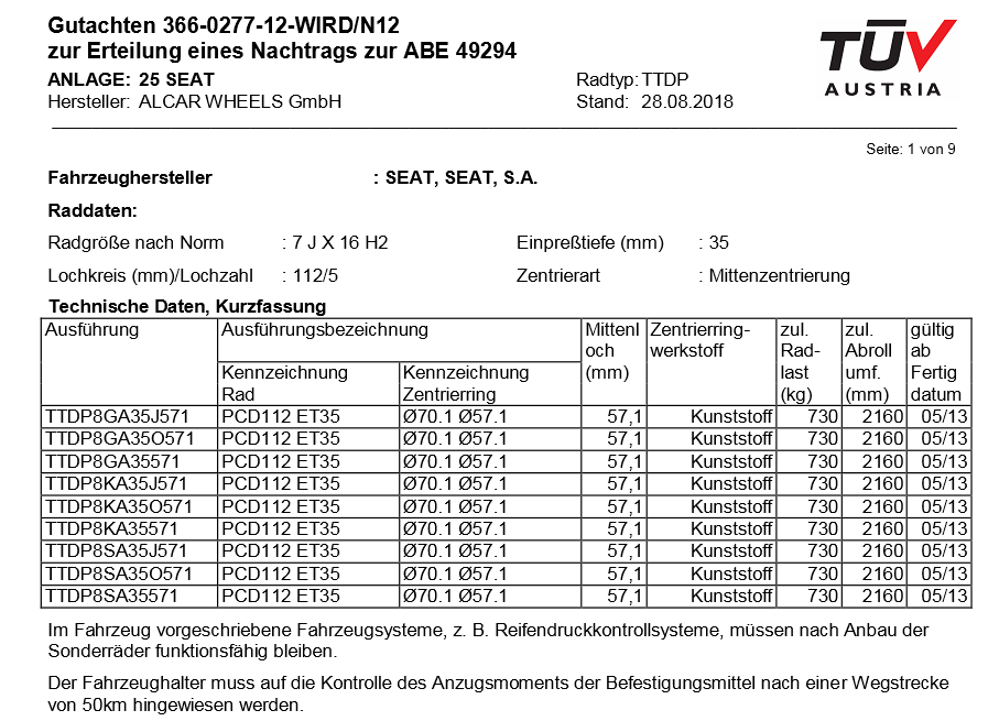

Ich habe aber jetzt doch mal in die ABE zu der KBA-Nummer geschaut, und meine, daß die Felge mit ET 40 damit eintragungsfrei an einem Seat Alhambra gefahren werden darf.
