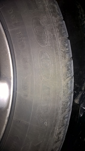

Beim Kontrollieren der Vorderräder sind mir jeweils außen ganz viele kleine Risse im Gummi aufgefallen.
Ist das normal oder muss ich Gegenmaßnahmen ergreifen?
Ich bin aufgrund eines wohl defekten Druckmessers etwa 6 Wochen mit nur 2,5 Bar anstelle von 3,0 gefahren - Hat das vielleicht was damit zu tun?
Ich meine, als ich im Juli den Dicken abgeholt habe, war der Gummi noch überall glatt.

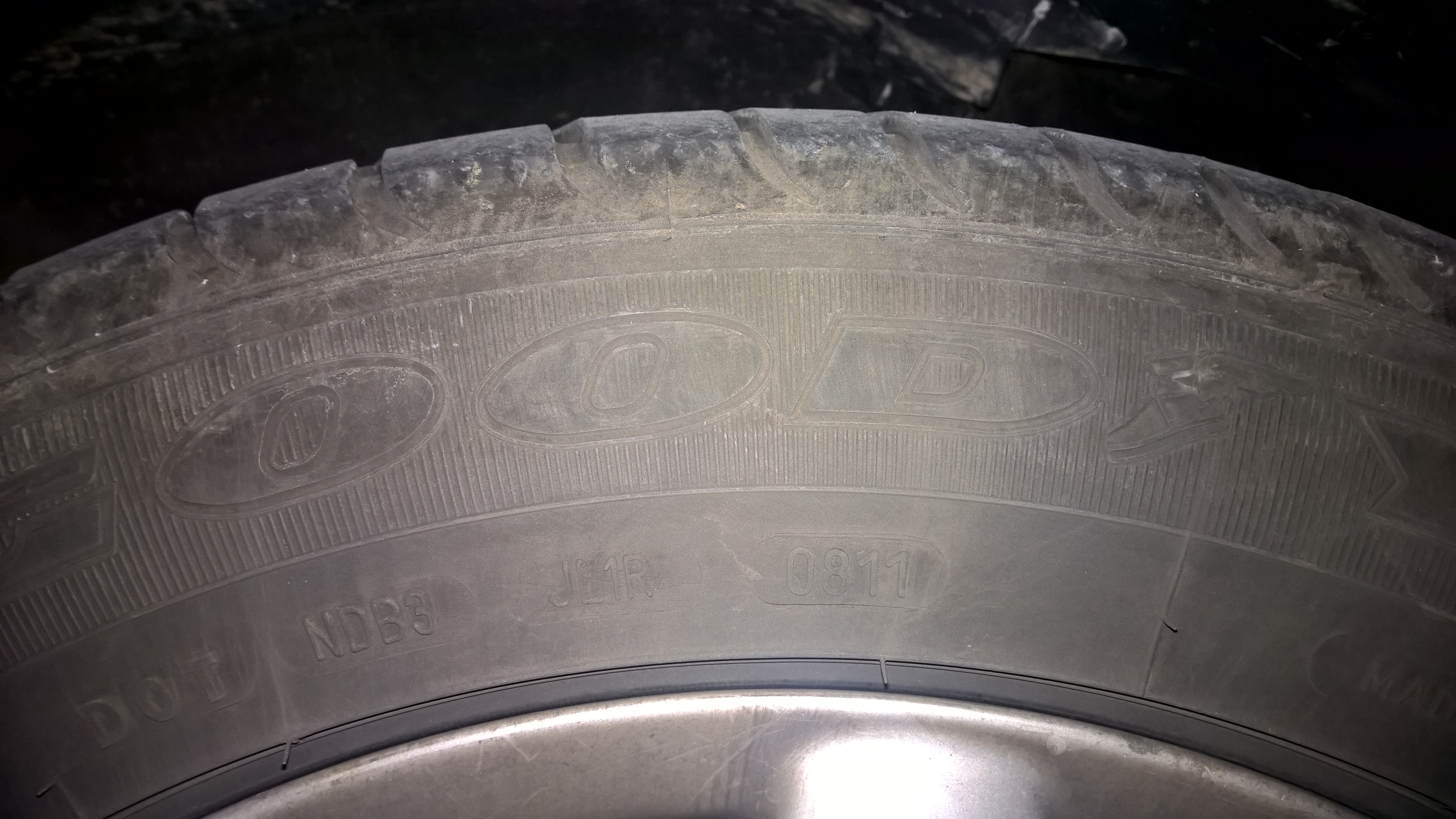

Goodyear von 0811

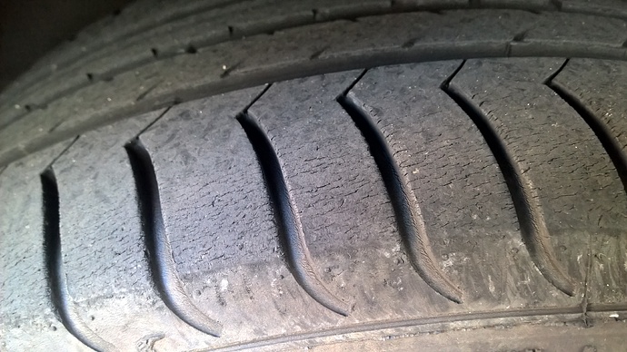

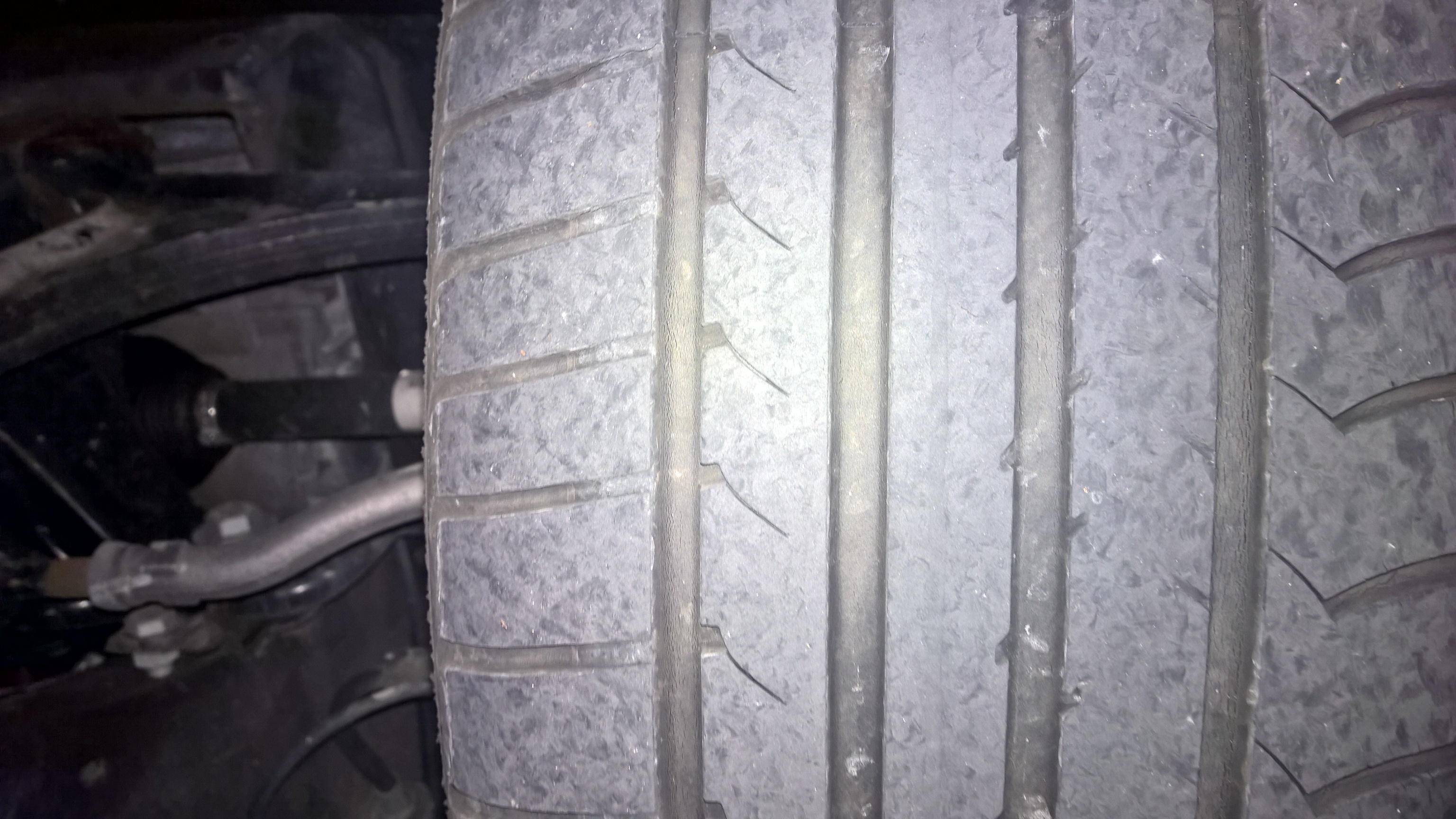

Ich würde sagen da sich die Risse auf der Außenkante befinden und die Mitte soweit ich sehe frei ist ,ist das normal.

Wie sieht die Flanke aus? Vor allem im Bereich um die Beschriftung herum. Da bilden sich bei alten Reifen meist die ersten Risse.
ÄH 08 2011 was bitte ist daran alt ?
Das gibts bei allen Herstellern und nicht nur bei Reifen sondern auch bei anderen Gummiteilen.
Conti kann das auf dem ganzen Reifen, manchmal schon nach einer Saison. Chinareifen etwas weniger.
Irgendwo wurde das mal damit erklärt dass vor einigen Jahren irgendwelche aromatischen Weichmacher verboten worden sind. Das würde erklären, dass Chinareifen tendenziell weniger rissig werden, dem chinesischen Reifenkombinat ist so eine Gesetzgebung ziemlich egal.

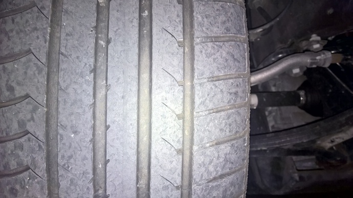

Im Gegenteil. Es ist eher auffallend auf der Lauffläche - v.A. am Außenrand.
Bin aber schon beruhigt, dass niemand aufschreit und sagt, ich soll die nächsten 2000 KM unbedingt die Gummis wechseln eusa_clap.gif
#8 Nö - das sieht recht normal aus. Wie #6 schon sagte sind in der Lauffläche bei vielen Herstellern die Weichmacher rausgeflogen und auch die Kautschukanteile werden geringer.
Die „Saver“-Reifen sind davon noch etwas stärker betroffen. Härtere Lauffläche = geringerer Rollwiederstand.
