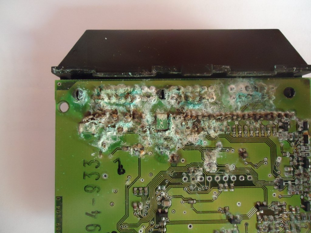

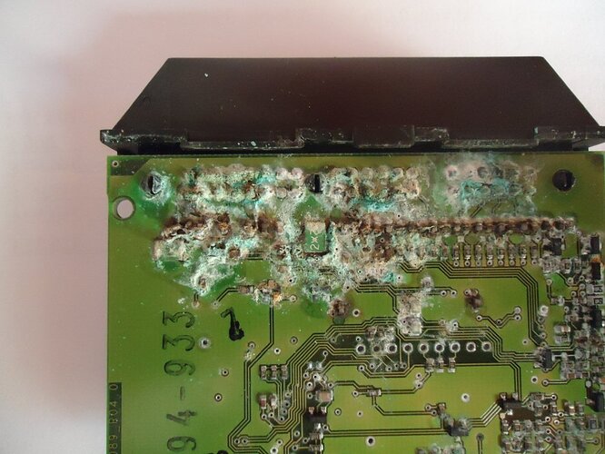

Habt Ihr eine Idee mit dem Steuergerät der PDC, ich habe es gestern ausgebaut, das Teil ist von innen, dort wo die Anschlüsse auf die Platine gelötet sind, grün, es sieht völlig verrottet aus. (Bild weiter unten)
