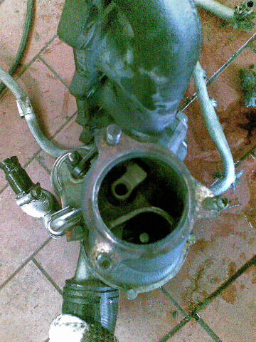

Da ist nichts verstopft. Sie haben den Turbo gerade auf die Werkbank gelegt. Auf der Abgasseite ist der Verschlussdeckel, welcher durch das Gestänge bewegt wird, davongeflogen und hat es sich vorm Kat gemütlich gemacht. Es ist nur noch die Halteöse zu sehen.
der Turbo geht am Montag zur Regeneration.
Bild folgt.
Im Abgasauslass sieht man die Halteöse, an welcher der besagte Verschlußdeckel fehlt.

Nix mit Wiederaufarbeitung! An 2 Stelle ist das Gehäuse gerissen, so daß eine Regeneration nicht durchführbar ist. Also wird es ein Tauschteil werden.
