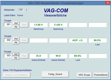

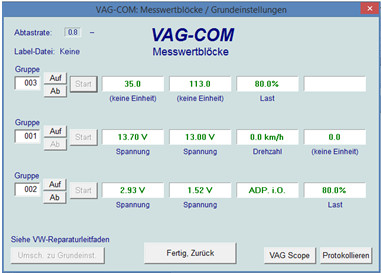

#9 Danke, das habe ich an beiden Seiten durchgeführt, hier das Ergebnis:
29-Lichtsteuerung Li. 39-Lichtsteuerung Re.
Was bedeuten die Werte nun. Heiß es, das linke Licht bekommt 113 V Spanung und das rechte 99 V? Muss ich die Lampen wechseln - die Neuen habe ich schon besorgt?
Gruß und Dank, Garfild
Danke für die schönen Screenshots.
113V beim linken Brenner sind etwas zu viel bzw. ist außer Toleranz.
Wann wurden die Werte aufgenommen, nach 1,2 oder 3 Minuten? Der „Dauerbetrieb“ stellt sich nicht sofort ein, dauert wahrscheinlich bis zu 3 Minuten? Wenn du die Werte nach 5min aufnimmst / Prüfst sollte es passen.
Leider habe ich kein Gefühl welche elektrischen Werte sich bei einem fast verschlissenen Brenner einstellen, optisch kann man es nur an der rosa Farbe erkennen wenn der Brenner am Ende ist. Haben deine schon einen Farbstich?
War dein Fahrzeug leer bei der Prüfung? Meine Sensoren fürs Fahrzeugniveau liefern auch diese grenzwertigen Werte (2,93 vorn und 1,53 hinten).

#11 Danke, die Werte habe ich nach ca. 2-3 min. gespeichert, nach dem sie sich beruhigt hatten. Während der Messung saß ich im Auto auf dem Fahresitz. Wie so? Was sagen die Werte: 2,93 vorn und 1,53 hinten?

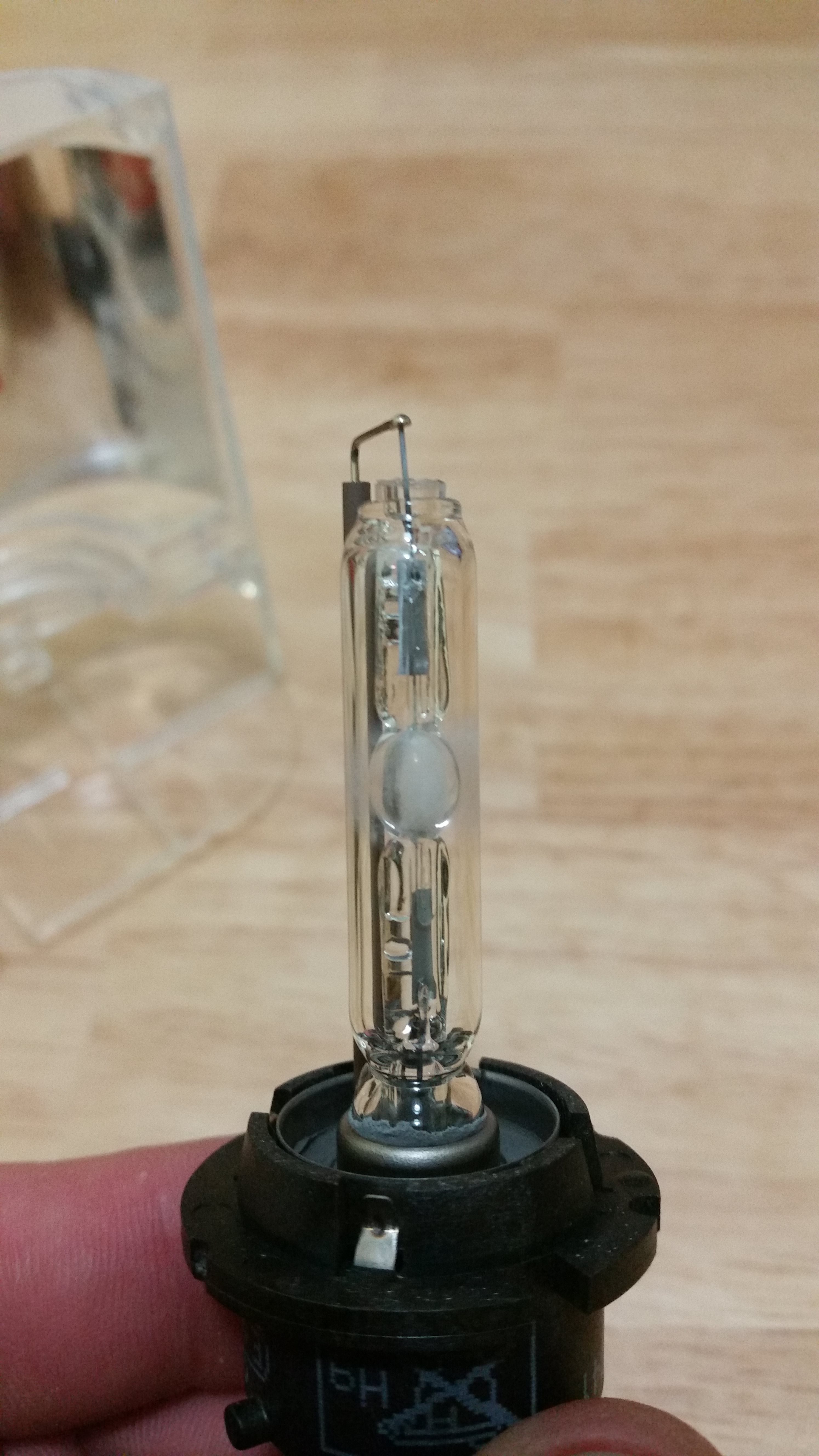

hab heute genau diese Brenner verbaut
www.lichtex.de/2x-osram-d2s-66240xnb-night-breaker-unlimited-xenarc/a-2662405/
die alten Brenner sind auf dem Bild zu sehen

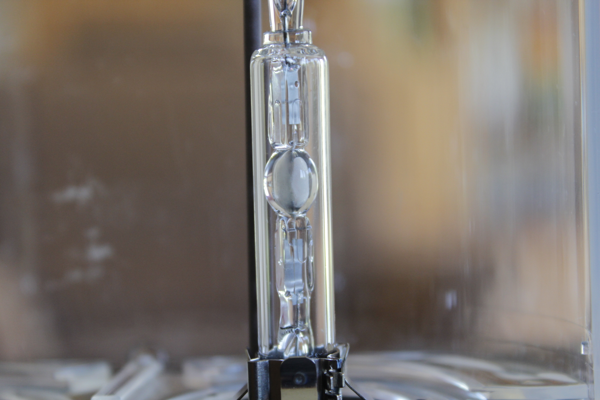

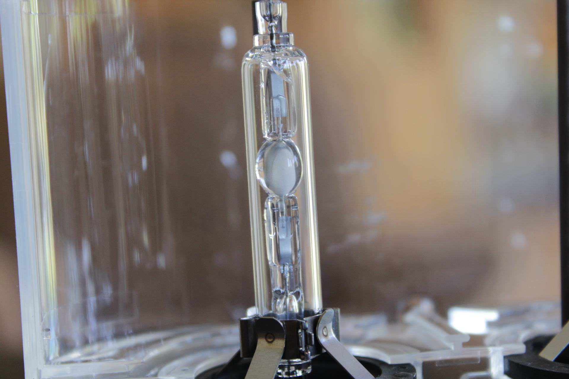

Danke, ich habe die gleiche Brenner verbaut. Meine Alten sahen so aus:
Li Re
Der linke Brenner hat tatsächlich ca. 6mm unterhalb der Spitze einen Riß :evil: , ist keine optische Täuchung.

Hier die Messwerte, es sieht jetzt anders aus. Ich saß auch nicht im Auto (re. Brenner zeigt identische Werte):
LG, Garfild
Der Riss im linken Brenner wird wahrscheinlich für die erhöhte Spannung von 113V (Leckstrom) verantwortlich sein… ist zumindest ein plausibler Gedanke. kratz.gif
Die Werte P & U sehen top aus.
