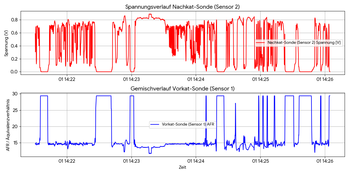

Anbei noch eine Auswertung der Lambdasonde 2 und Gemischverlauf. Das deutet doch darauf hin das die Nachkat Lambda auch korrekt arbeitet und es wirklich der Kat ist, oder? Wenn man rückwärts einparkt stinkt es ordentlich.
Sowas kann man nur vernünftig am Abgastester diagnostizieren. CO Werte und HC Werte messen und dann beurteilen.
Ist das ein Kurzstreckenfahrzueg? Darauf deutet zumindest der Gestank hin. Hier kann es schon helfen wenn der Kat zunächst einmal richtig heiß gefahren wurde.
