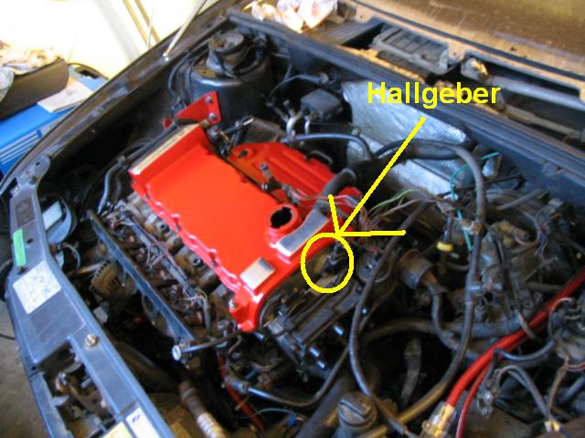

Hey,
jetzt muss ich mal doof fragen, wo sitzt den der Hallgeber?
Gruss
Sitzt das Teil neben dem Zündtrafo?
Gruss
Jup.
Hallo!
Mit etwas suchen gefunden:
www.motor-talk.de/forum/aktion/Attachment.html?attachmentId=144346
