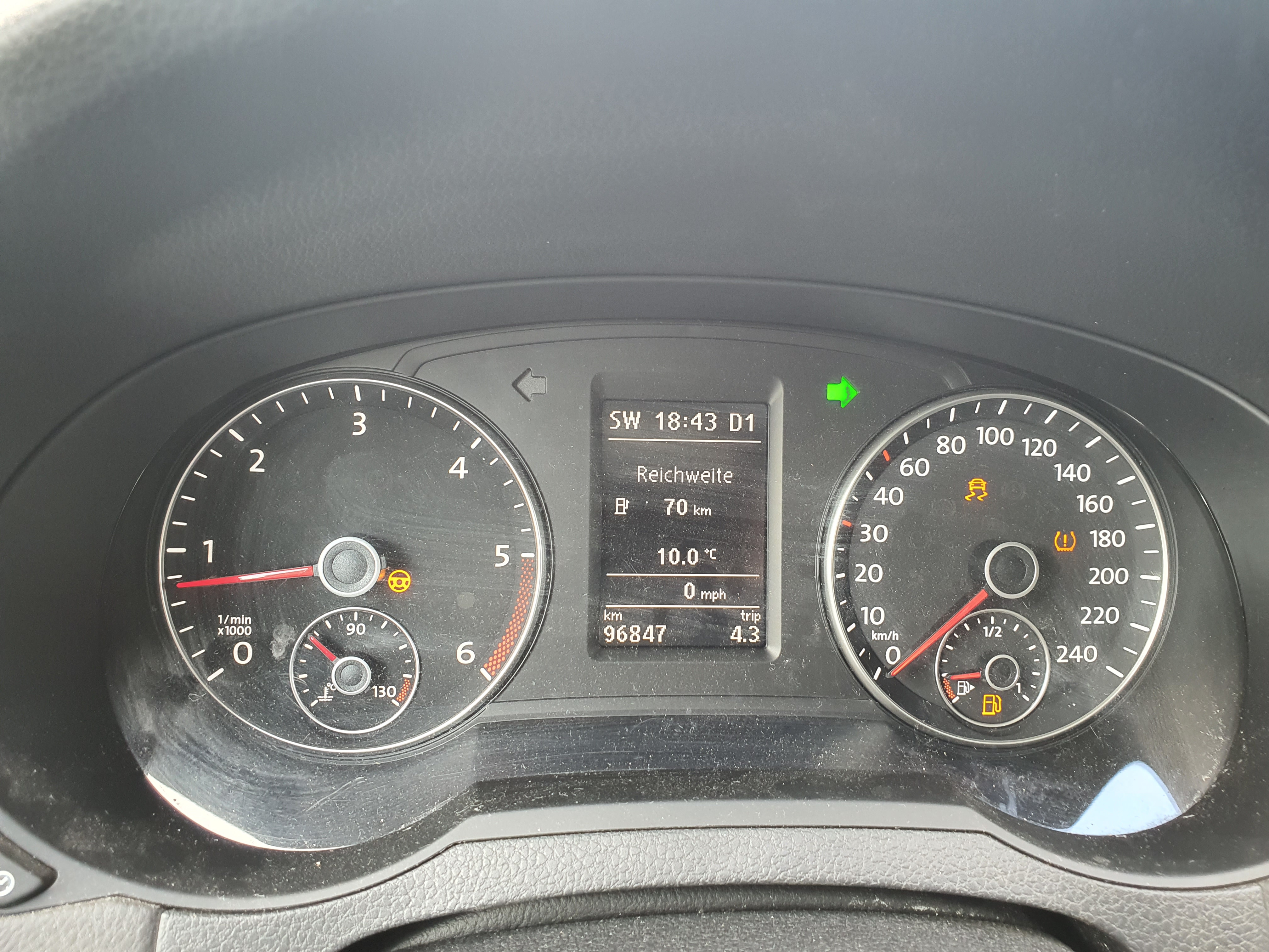

Ich hatte die Batterie an meinem Sharan Bj2012 abgeklemmt da ich das Lenkrad und damit auch den Airbag ausbauen musste (defektes Lenksäulensteuergerät).
Beim Anklemmen der Batterie habe ich nun 2 Fehler die trotz Löschen immer wieder kommen.
  1. Fehler Stabilisierungskontrolle ESC
  2. Fehler Start Stop
Des weiteren leuchtet die ESC Lampe, die Reifendruckwarnleuchte und das Lenkradsymbol.
Das Lenkrad ist auch schwerer als sonst (als ob die Servounterstützung nicht richtig funktioniert)
Sicherungen habe ich alle kontrolliert.
Fehler hatte ich gelöscht, kamen aber wieder.
Weiss jemand was es sein könnte?
Oder weiss jemand, welches Steuergerät dafür verantwortlich ist?
Danke und Grüsse
Postmichel

Der lenkwinkel Sensor muss wieder angelernt werden.
Manchmal reicht es wenige Meter zu fahren und zu lenken.
Wenn nicht braucht man VCDS.
Für start stop muss ausgelesen werden
