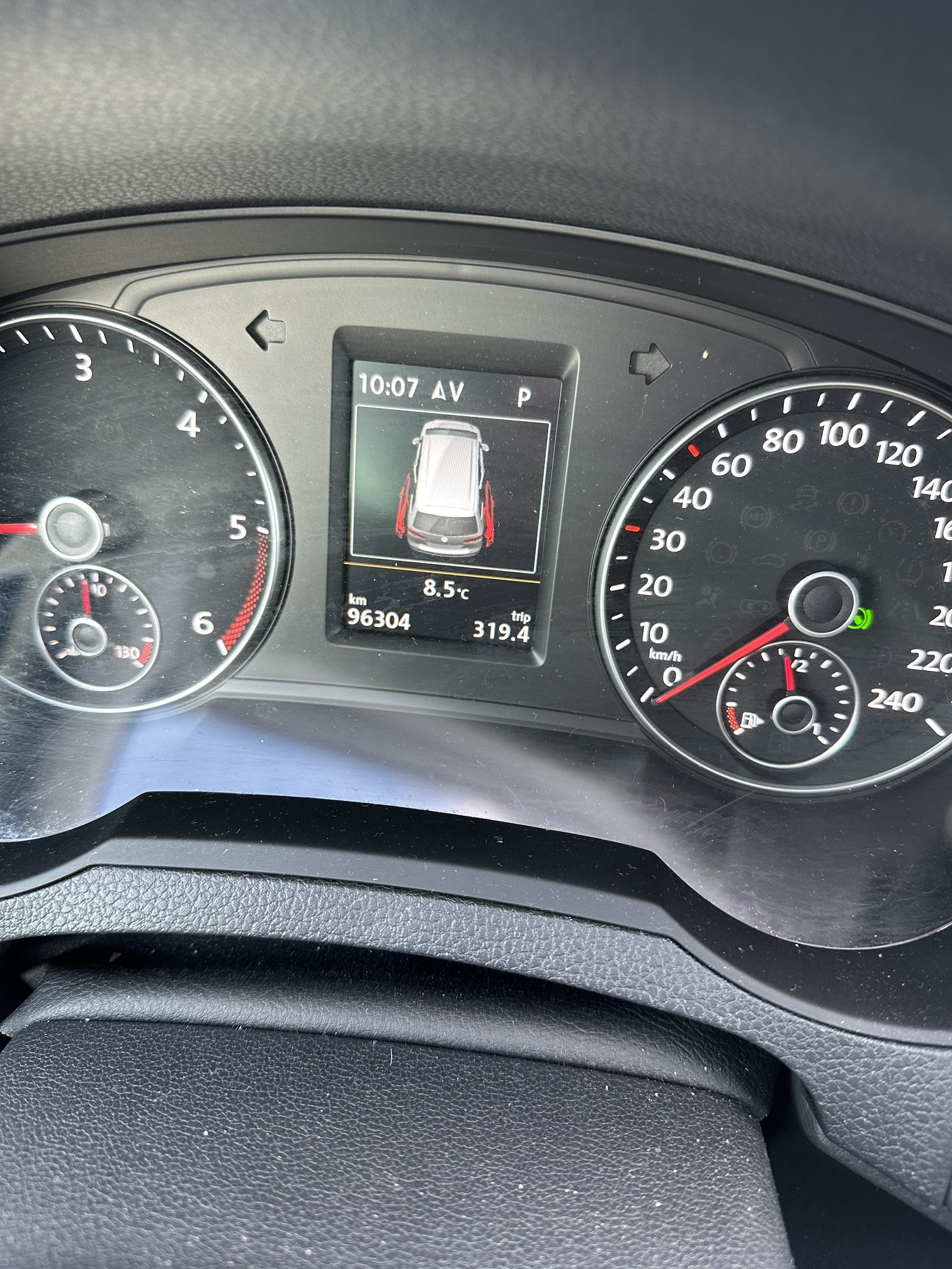

Unserer Batterie ist der Strom ausgegangen. Und seither melden beide elektronischen Türen Fehler. Sie werden als offen registriert, ohne offen zu sein, und wir können sie nicht öffnen. Weder manuell noch mit den Öffnungstasten.
Hat jemand das Gleiche versucht? Und weiß, wie man sie zurücksetzen kann? Oder was zu tun ist?

Ja, das sind die elektrischen Türen. Man kann sie überhaupt nicht öffnen. Weder mit der Hand noch mit den Knöpfen

Ich bin nicht sicher, ob ich das verstehe. Das Auto wurde nicht nach Fehlern gescannt. Aber es leuchtet keine Fehlerlampe im Auto. Außer dass die Tür offen sein soll, ohne offen zu sein?
