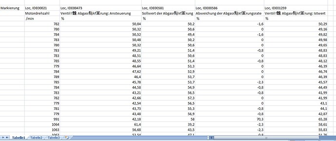

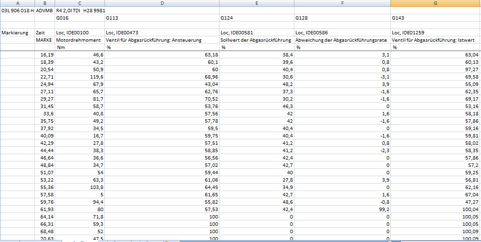

Die Daten sind merkw.
Zuerst wird wohl geregelt danach steht es auf 100%

Wenn er klemmt ist es der Fehler wie in #19
Mach doch mal die Parameter bei stehendem Motor.
Dann solltest du sehen ob das Ventil einen Spalt offen steht oder nicht.
Und dann auch mal einen Stellgliedtest.
Dann kannst du sehen ob das Ventil ohne „ruckeln“ in alle Positionen fährt
Warum Start Stop nicht geht solltest du über den Fehlerspeicher finden. Da steht sicher irgendwas mit Unterspannung und Verbraucherabschaltung oder so ähnlich.
HMM wenn ich die Stelldiagnose mache sehe ich nix. Oder wie meinst du das. Weil das Ventil ist ja total verbaut also NAchschauen auch nicht .

Ach stimmt, beim VCDS geht das ja nicht mit der Stellglieddiagnose und gleichzeitigem Anzeigen der Parameter.
Aber im Stand müsstest du zumindest erkennen ob er offen steht.
mom welcher Wert muss dann Wo sein ?
