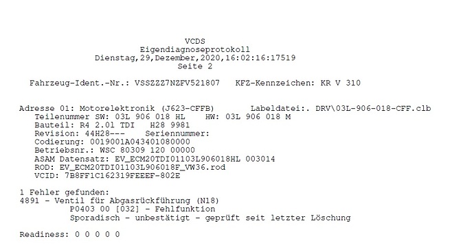

Also habe gerade eine Logfahrt gemacht
Diagramm füge ich gleich ein .
Bei Leerlauf steht Ansteuerung bei 56%
Bei Vollgas gehts auf 100%
Geloggt habe ich :
Ventil für Abgasrückführung
Sollwert der Abgasrückführung
Abweichung Abgasrückführungsrate
Ventil für Abgasrückführung Sollwert
Ventil für Abgasrückführung Offset Geschlossen
Ventil für Abgasrückführung Offset Offen
